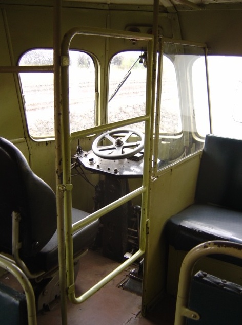

À part ça, j'arrive un peu après la bataille mais tant pis, voici les photos toutes fraiches (prises grâce à l'autorisation de Madame sur le chemin de courtes vacances en Provence !) du vrai environnement professionnel de Thanasse...
Le poste de conduite côté "voyageurs" d'un A80D cette fois:

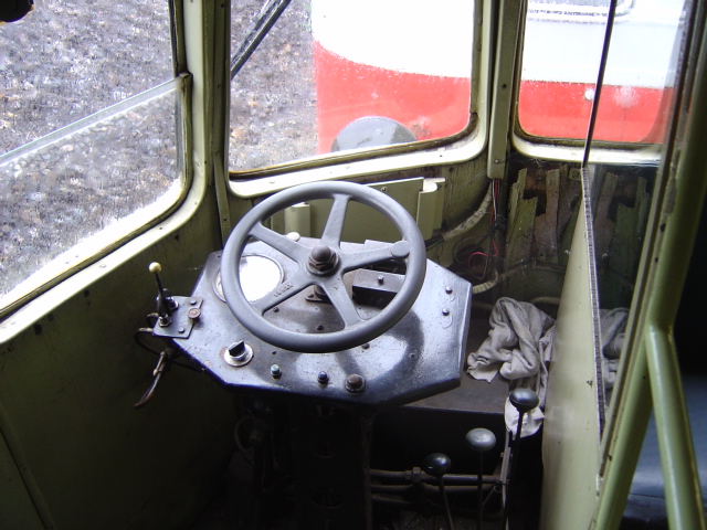

Le détail du "tableau de bord":
Et le poste de conduite côté "moteur":
Là, c'est carrément resté comme dans les années 30 !

Bin mon vieux, c'est pas super équipé pour la conduite :!:
Il y a le strict minimum là dedans :!: :!: :!:
Et puis, super le dossier pour conducteur :mrgreen:
Et pour finir, les levier sont bien des "sécateurs à tristesse" C7

un tout grand merci pour les photos !! j'avais positionné Thanasse ..un peu comme j'avais pu .. et je me demandais si il n'était pas trop éloigné du pare brise ! ben non !! au vu des photos, le conducteur n'a pas de vue latérale directe, il doit se pencher pour regarder par la petite fenêtre de côté ! et mon poste de conduite ressemble à celui de la photo !! j'ai pas oublié le cadran !! :D2
c'est vrai que le confort est très limité !! D9

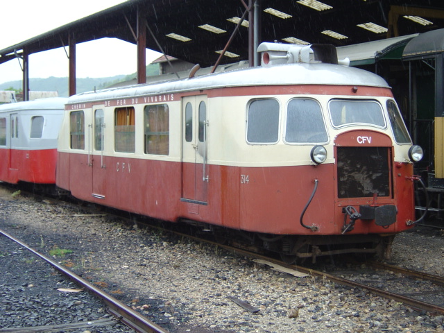

En prévision des travaux de finition, je glisse une dernière ch'tite photo: le 314 à Tournon, sous la pluie de mai:
On y remarque quelques détails intéressants: les phares noirs, l'intérieur des trompes en rouge, le dispositif "chasse-pierres" ajouté à l'avant du bogie... et le tuyau d'échappement, couleur rouille ! :mrgreen:
