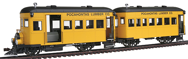

Le Coronado & Southern dispose actuellement d'un seul "Railcar", fabriqué sur la base d'un "combine", et souhaite depuis longtemps acquérir ou fabriquer un nouvel engin, de préférence plus moderne, pour le service de sa branche de Malcolm.
Une occasion vient de se présenter. La Pocahontas Lumber C° met en vente un railbus et sa remorque, quasiment neufs.
Bien que cet engin ne soit pas adapté au dur service du Coronado & Southern, l'ingénieur en chef de la compagnie a conseillé l'achat des véhicules. En effet, si les châssis vont trouver une utilité comme engins de service, les caisses, en état exceptionnel, vont pouvoir servir à la construction du railcar de ses rêves.
Assemblées dos à dos sur un nouveau châssis, muni d'un moteur plus puissant, elles permettront d'obtenir un railcar de toute beauté, qui améliorera à peu de frais l'image de la compagnie.
Emballé, l'ingénieur en chef a aussitôt fait réaliser un dessin artistique du projet, propre à séduire le conseil d'administration.
Bien sûr, il reste encore quelques problèmes techniques à résoudre:
- Cet engin est assez long. N'engagera t-il pas le gabarit dans certaines courbes serrées? Auquel cas il faudrait se résoudre à le raccourcir.
- Le gros moteur va encombrer le petit compartiment à bagages. Peut-être faudra t-il agrandir celui-ci et en reculet la porte, ce qui ne saurait rebuter les menuisiers-chaudronniers des ateliers du C&S.
- L'ingénieur en chef râve enfin s'un engin réversible à deux postes de conduite, permettant de s"affranchir des ponts tournants et triangles, notamment pour les parcours partiels. Il est prêt à installer toute la tringlerie nécessaire, mais il se pose le problème du refroidissement du moteur. Bien sûr, le radiateur sera orienté vers l'amont, mais il se demande si un radiateur supplémentaire, installé sur le toit, ne serait pas opportun.
On attend la décision du conseil d'administration et, en cas d'accord, le projet plus détaillé de l'ingénieur en chef.

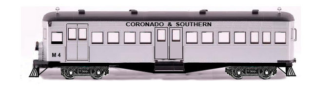

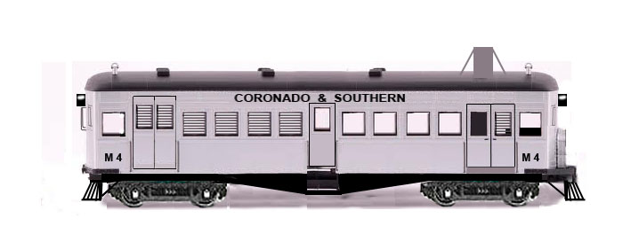

Voici une nouvelle version du projet.
La principale source de revenus du C&S étant le transport des colis postaux, il a été décidé de réserver une bonne moitié de l'espace à cet usage (une partie de ce compatiment peut toutefois être affectée aux voyageurs en cas d'affluence, par exemple les jours de rodéo à Malcolm).
Pour dégager l'accès au compartiment postal, le moteur est reporté à l'autre extrémité.
Une portière double sera ajoutée (d'un seul côté) pour faciliter l'accès au compartiment moteur. De l'autre côté, une partie de l'espace sera réservée aux toilettes.
Compte tenu du plus faible espace réservé aux voyageurs, la plateforme d'accès peut être rétrécie.
Le dessin du radiateur additionnel n'est pas fixé. Il faudra vérifier le gabarit pour voir si on peut se contenter d'un vulgaire radiateur de camion. Il manque également le tuyau d'échappement sur le toit.
La principale source de revenus du C&S étant le transport des colis postaux, il a été décidé de réserver une bonne moitié de l'espace à cet usage (une partie de ce compatiment peut toutefois être affectée aux voyageurs en cas d'affluence, par exemple les jous de rodéo à Malcolm).
Une portière double sera ajoutée (d'un sreul côté) pour faciliter l'accès au compartiment moteur. De l'autre côté, une partie de l'espace sera réservée aux toilettes.
Le dessin du radiateur additionnel n'est pas fixé. Il faudra vérifier le gabarit pour voir si on peut se contanter d'un vulgaire radiateur de camion. Il manque également le tuyau d'échappement sur le toit.

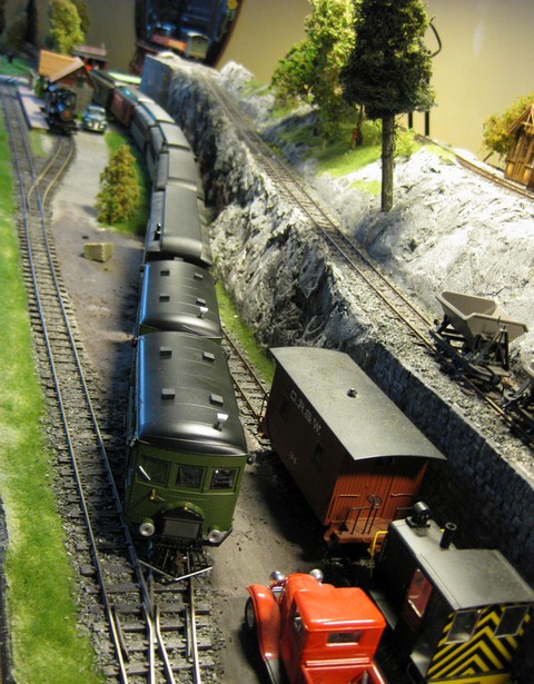

ceci dit, mon exemplaire de rail bus est un bon rouleur, et assez étonnament, un bon tracteur !!! ;)
railbus voitures.jpg (122.02 Kio) Vu 6754 fois

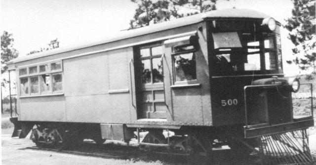

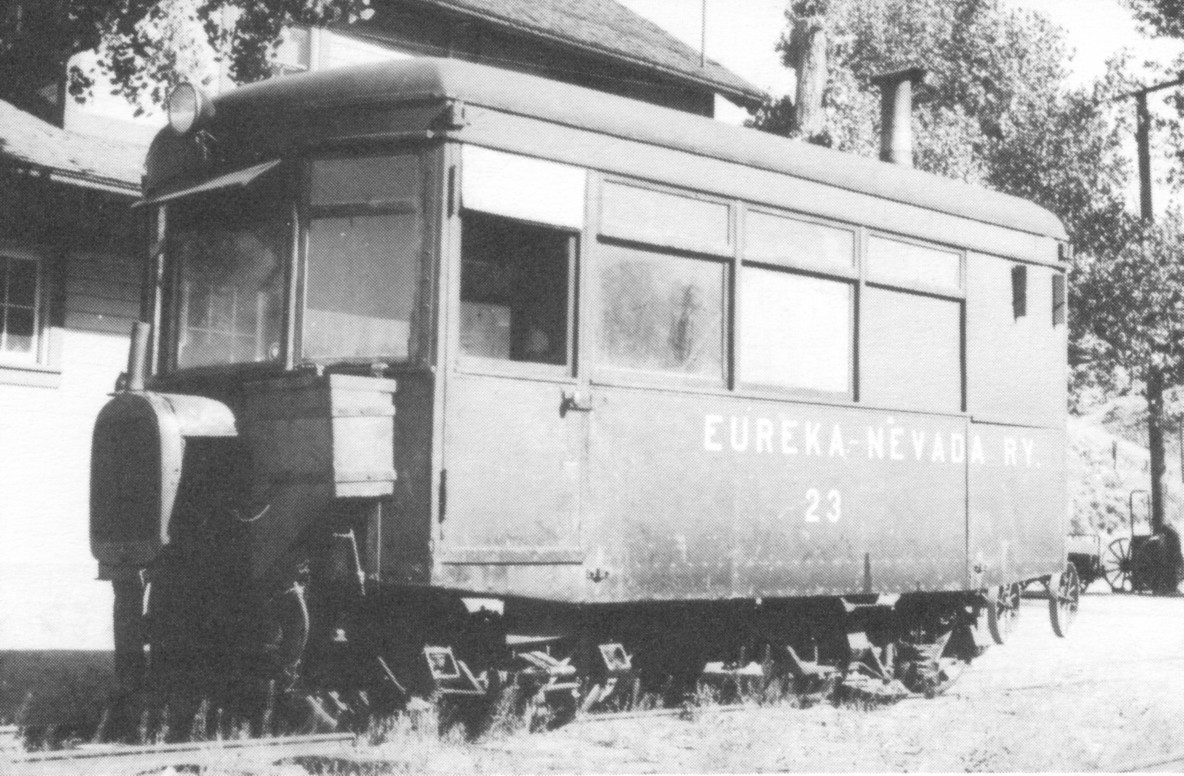

En complément, le "vrai" rail-car reproduit par Bachmann (il était en fait en voie normale).
Admirez l'attelage .... :shock:
Image trouvé sur le Oueb, mais je ne sais plus du tout où... :oups2:

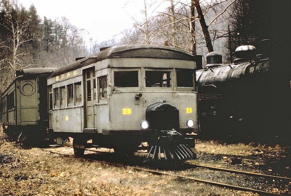

Concernant ton projet, après avoir fouillé dans ma doc, TOUS les rail-car étaient unidirectionnels.
Sur environ 200 clichés, je n'en ai vu qu'UN seul avec des radiateurs verticaux.
Par contre, quelques uns (des assez gros, achetés à des grandes compagnies) possédaient des radiateurs "couchés", un peu comme pour ton Diesel # 9.
Pour moi, ce serait plus "esthétique".
Par ailleurs, très souvent, les parties "fret" n'avaient pas de baies, même grillagées :
Un peu comme celui-ci - C'est un "Edwards" (extrait de "The Short Line DOODLEBUG" de Edmund Keilly) :
Si non, il y a celui-ci, en voie de 3 pieds, que je voudrais bien, si non reproduire, au moins évoquer (même source) :
Bonne continuation !
Bien cordialement.

Messagepar Tyrphon » 25 02 2013 à 23:19
Mon ingénieur en chef est Frenchie, il a vu ce qui se faisait dans le pays de ses aïeux et il prétend pouvoir bricoler un engin réversible à peu de frais. Mais si ça ne marche pas, je le vire!
Quant aux fenêtres du fourgon, il a été envisagé de les tôler, mais nous pensons les garder, au moins celles les plus proches de la plateforme, pour pouvoir transformer cette partie du railcar en compartiment voyageurs les jours d'affluence. Nous allons réfléchir. Après tout, peut-être que les touristes et les railfans vont découvrir le C&S et que nous pourrons transporter des groupes importants!

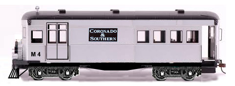

Messagepar Tyrphon » 27 02 2013 à 23:37
Bonne nouvelle, le C&S vient de recevoir son railbus du Pocahontas Lumber C° #B6 !
Mauvaise nouvelle pour ce Frenchy d'ingénieur en chef, son projet ambitieux a été refusé #B7 , au profit d'un projet plus raisonnable... et pour tout dire plus américain! Cette modification fait suite à l'avis d'un consultant extérieur, Pat Roussial, qui a déclaré qu'on n'avait jamais vu de railcar bidirectionnel, et qu'en outre, les multiples vitres du compartiment fourgon ne résisteraient pas longtemps.
La transformation se limitera doncà un rallongement de la caisse du Railbus, pour disposer d'un grand compartiment marchandises, à l'installation de la caisse sur un châssis à bogies, avec un moteur plus puissant.
projet railcar3bis.jpg (36.53 Kio) Vu 6655 fois
Le projet n'est pas encore finalisé. La longueur du compartiment marchandises peut encore varier. Le type de bogies n'est pas encore fixé non plus. Quant à la décoration, tout est ouvert. Argenté, rouge? Il serait peut-être également temps de trouver un logo plus séduisant.
A noter que ce projet permet d'épargner la remorque, au prix d'un travail de tôlerie plus important.
Cette remorque pourra être utilisée telle quelle, ou servir de base à un autre railbus.

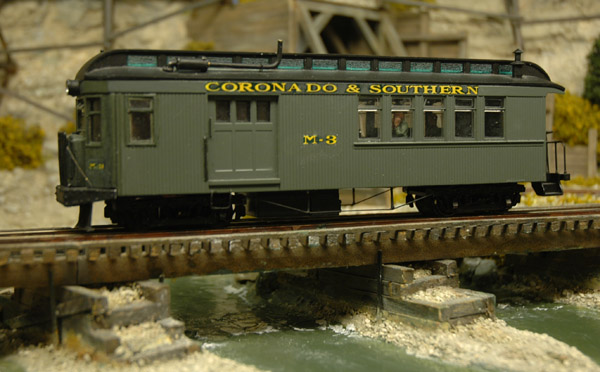

En tout cas, cet engin est de nature à améliorer l'image du C&S, si on le compare au M3!

Messagepar pelican » 28 02 2013 à 09:54
les proportions sont nettement mieux sur le nouveau projet ! :ok
