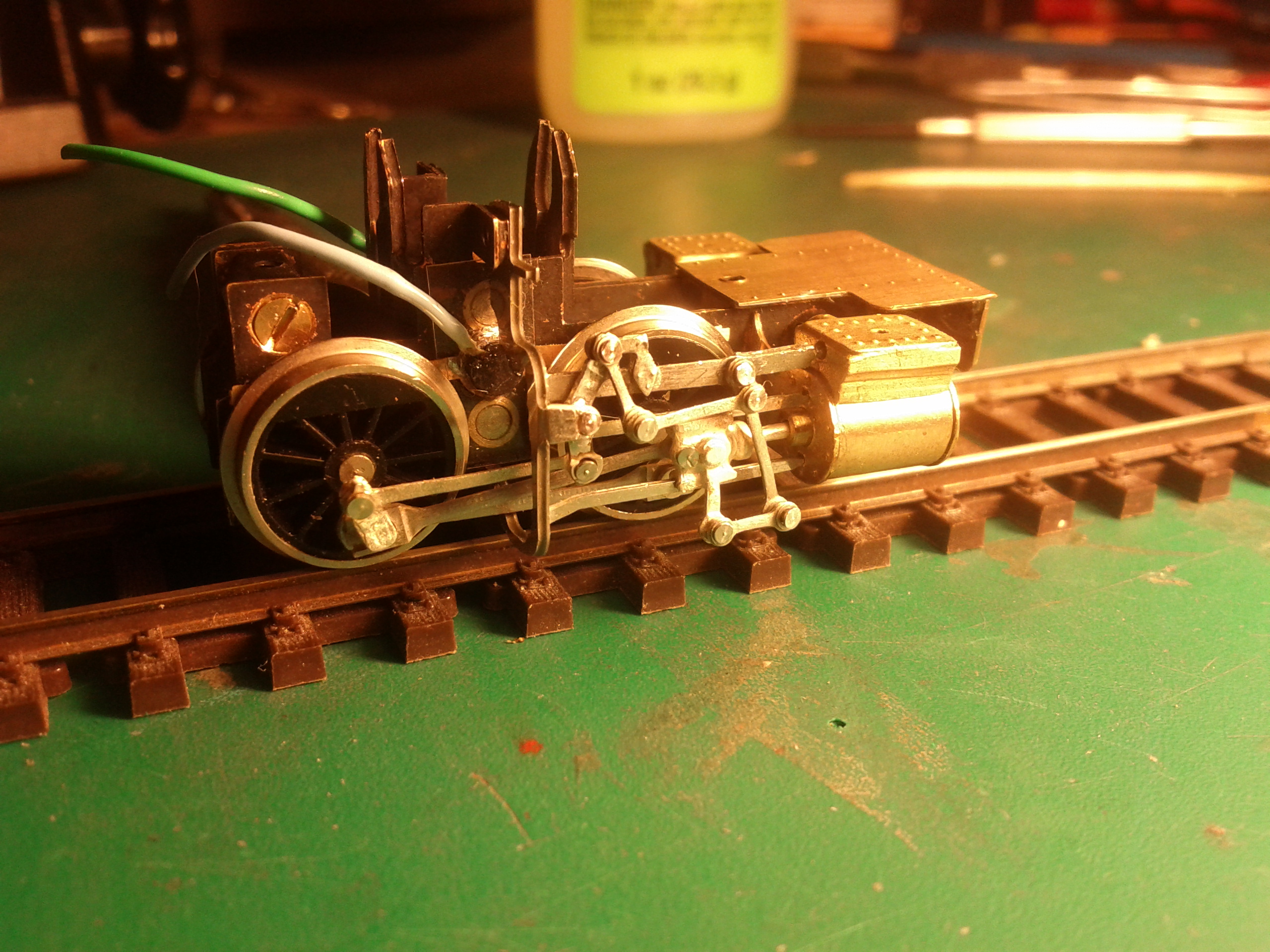

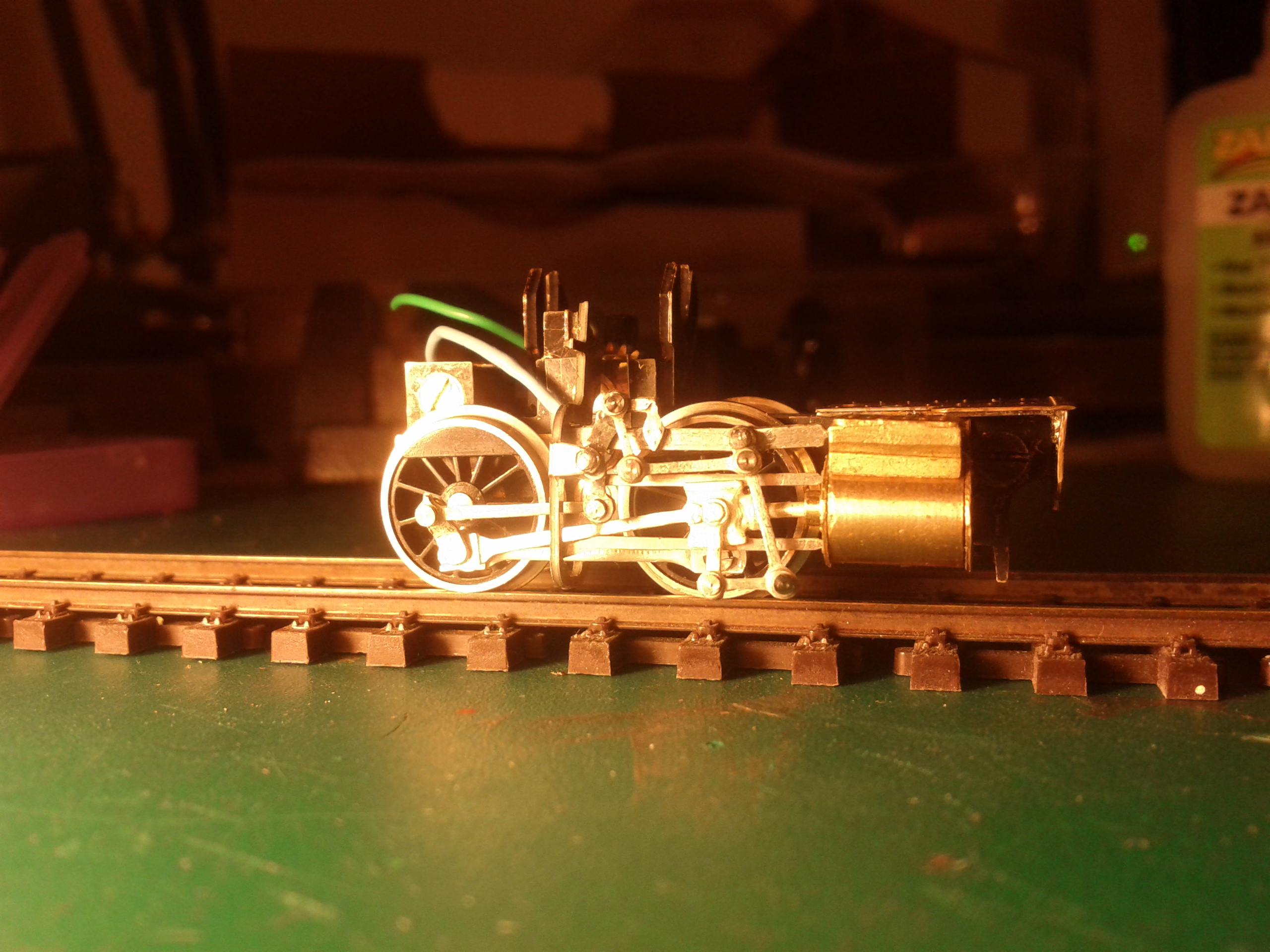

Les vis "tête fraisée" étaient, dans ce kit, des vis à tête cylindriques et "dépassaient" du châssis en venant "frôler" (voire toucher en courbe) l’intérieur de la roue: court-circuit assuré :C1
(malgré un débattement des essieux presque nul du fait de l'articulation des châssis . #B6)
Une petite fraisure et une vis plus loin et "saroulmapoul" , plus de court-jus ! ;)
Le montage du bloc "embiellage" avec le bloc cylindre dans le châssis, tout en raccordant bielle motrice et bielle d'accouplement (v.......... de rondelles! :C1 ),
tout en ayant "oublié" le rivet de la manivelle (qui, en passant est rentré en force dans la roue, la manivelle, pas le rivet ! ) c'est quand même un grand moment ! H4 :C4 D9 :C2 :cry:
Mais au final ça tourne plutôt bien, sans point dur :ipb-251 :ipb-251

La tige d'un piston était un peu trop longue de qques 1/10emes et venait en butée sur le fond du cylindre, sans provoquer un point dur, mais juste une petite résistance H4
(bien que la différence entre un point dur et une petite résistance soit assez floue :H2)
J'ai donc redémonté le bloc embiellage (et le bloc cylindre qui vient avec) pour diminuer l'axe de ...... 1mm :oups2:
B.G à ecrit:
Superbe Gérard #B6 veille aussi a ce que les roues ne tournent pas sur leur axes l'ABS des rayons vieillissant mal, réservent quelquefois des surprises !
A première vue, pas de soucis de ce coté là, tout semble nickel, #B6
j'ai un peu moins confiance dans les manivelles (2eme essieu), en métal moulé, et juste emmanchées en force dans la roue, alors que la bielle est, sur le premier essieu, tenue par une vis
(qui sert de taraud)
par sécurité, j'ai mis une (toute petite) goutte de cyano dans le fond du trou pour immobiliser (du moins j'y crois) la dite manivelle ! :rod_siflet

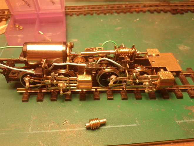

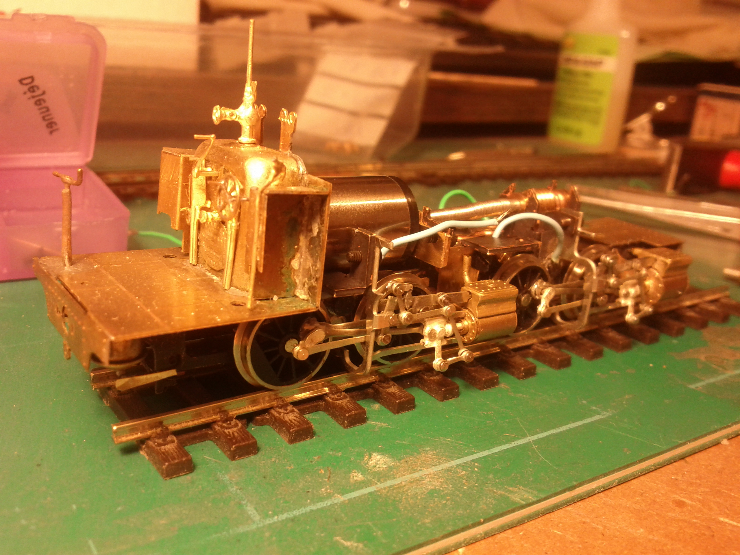

Si je continue à ce rythme, cette bouillotte sera finie pour une expo :oups2: mais en 2017 :H2 (mais on ne fait pas toujours ce que l'on veut, dans cette :censure de vie )
Petite avancée, quand, même:
Reste un petit problème : le petit axe de la 1ere photo (sortie du moteur, avec la vis sans fin du truck arrière et qui transmet au truck avant par l’intermédiaire d'un ressort) est percé a diam 1,7 alors que l'axe du moteur est d'un diam 1,5 ! H4 ça flotte ! :C1 Me reste plus qu'à trouver un petit bout de tube extérieur 2mm et intérieur 1,5mm :rod_siflet
le câblage est en attente :rod_mdr2
