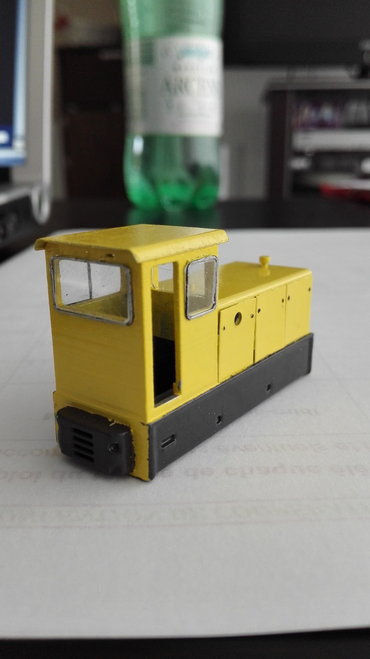

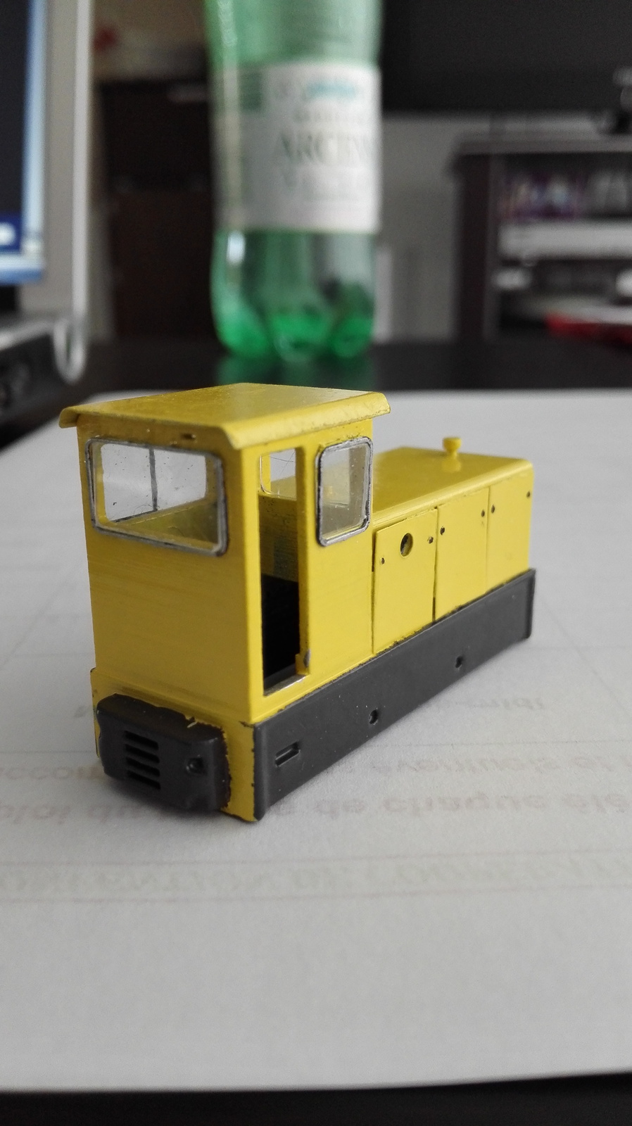

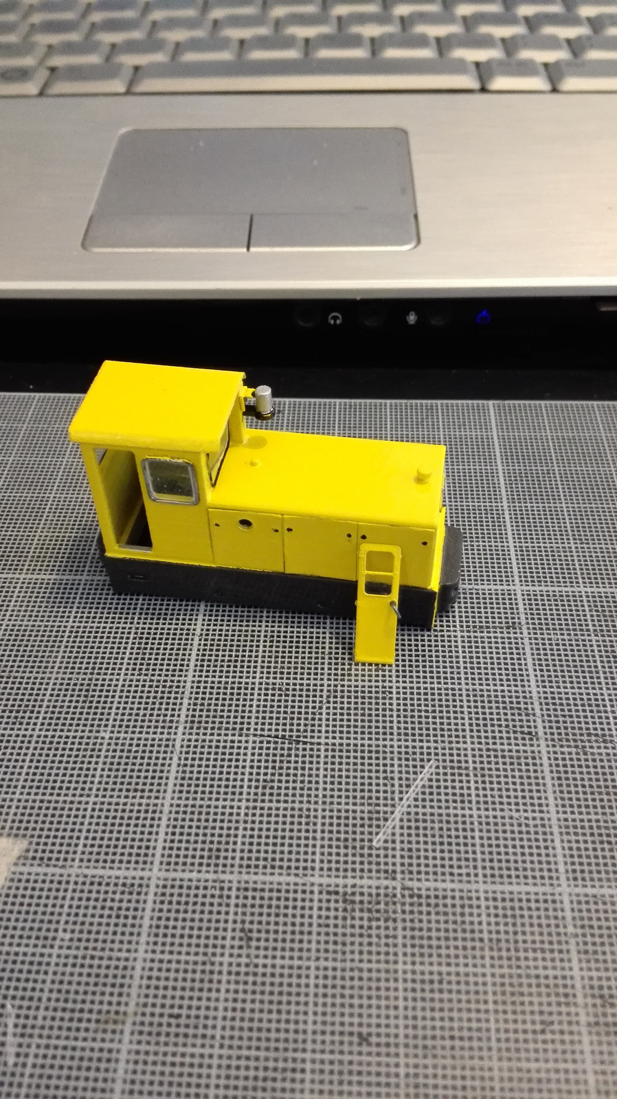

C'est quasiment immontable comme ça #B7 Soit il faut la fixer par l'arrière, soit faire un cadre en plasticarte.... Ce qui sera d'ailleurs plus réaliste #B5
Messages: 23965
Re: Kit en montage et à venir
Messagepar camboui » 22 09 2015 à 19:49
Salut Pascal et merci du conseil, je m'y suis mis ce matin même et en effet c'est nettement plus propre comme montage ;) ( deux grilles sont fournies dans le kit au cas ou...) Je l'ai fixée par l'intérieur , deux gouttes de glue et zou !

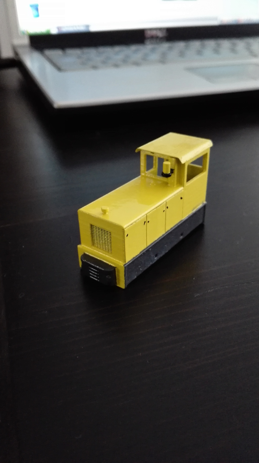

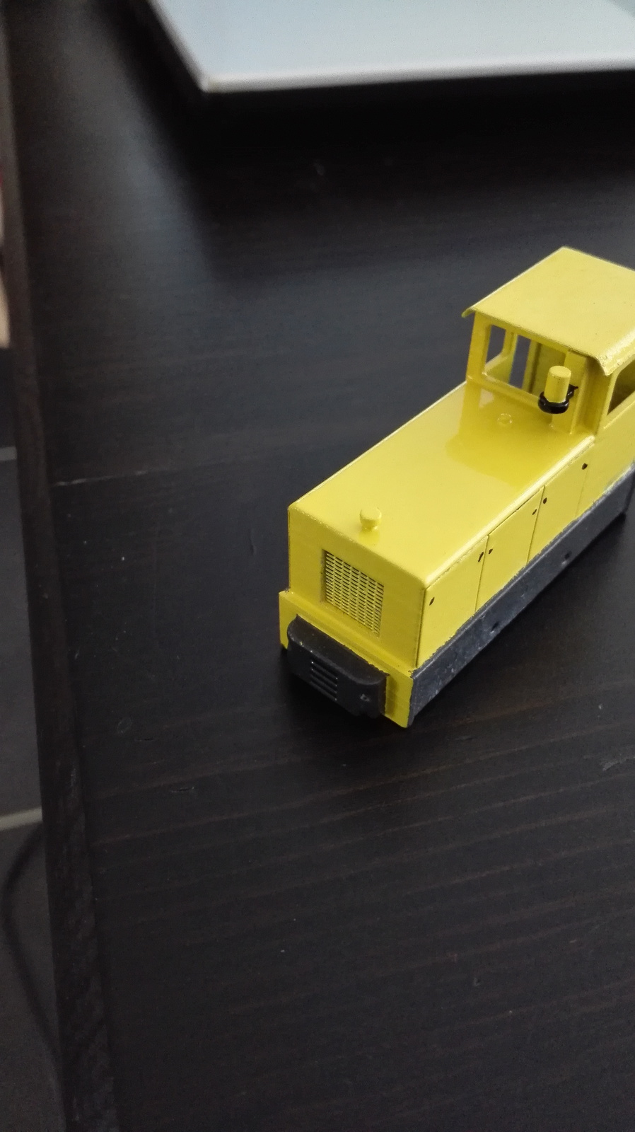

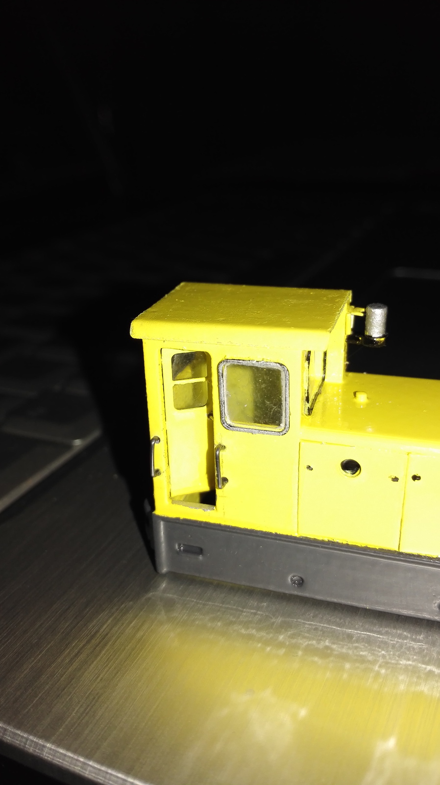

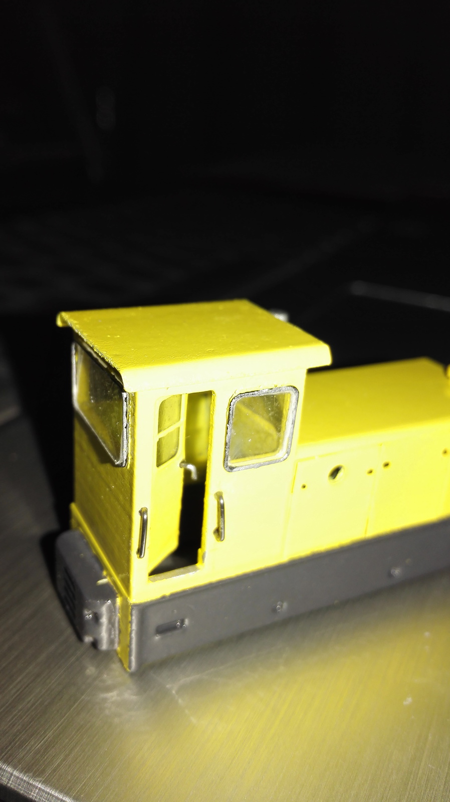

Le montage avance doucement et prend forme, les encadrements de vitre ( chiant à mettre ! ) ainsi que les vitres (pas mieux !) sont installées, pas encore collés (je les aient insérés en force ) car je n'ai que de la glu et bonjour les traces... J'ai rajouté une poignée à la porte ainsi que des mains montoir entre cette dernière.
Il me reste les attelages à poser et quelques détails de fignolage pour qu'il puisse prendre du service et bien entendu une" blonde platine " comme dirait YVES :mdr2:
Désolé pour la qualité des photos prisent hier soir...

L'astuce pour fixer tes vitrages consiste à utiliser de la colle à bois, une fois sèche elle se nettoie avec
un coton tige humide. #B6
Messages: 24351
Messagepar camboui » 05 10 2015 à 22:04
Merci pour l'info ;) je ne savais pas que l'on pouvait coller les vitrages à la colle à bois, je vais appliquer cette méthode sur mes prochains modèles !
