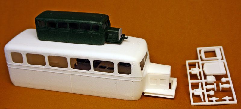

Mon n°2 en HOm n'a pas avancé... mais je viens de recevoir un grand frère en Om, quai Zéro oblige.
Comme je n'étais pas pressé, je l'avais commandé en lent (économie de 5€ environ) et par la poste. Je devais le recevoir début Mars... et voilà qu'ils me le livrent en un délai record, et par UPS! Bon, je ne vais pas m'en plaindre.
S'agissant d'un prototype de test, j'avais demandé à Ivan de doubler simplement les dimensions, et de le proposer en WSF, à la fois pour diminuer le prix et pour avoir une caisse plus robuste.
Il a quand même apporté deux ou trois modifications:
-Petites saillies à l'intérieur de la caisse pour faciliter la pose sur le châssis moteur,
-suppression des gonds pour faciliter la préparation des surfaces, ces gonds étant remplacés par des évidements facilitant l'insertion de gonds rapportés,
-suppression des ouïes latérales du capot, remplacées par des surfaces en retrait, qui permettront de fabriquer ses propres ouïes ou, plus tard, d'en produire en FUD.
Je comptais commander les pièces rapportées en FUD, mais je me suis pour finir contenté du WSF pour voir si le résultat était correct.
Je n'ai pas encore examiné en détail l'état de la caisse. J'ai juste remarqué que les gouttières au-dessus des fenêtres latérales (à peine suggérée en HOm) n'étaient pas "sorties".
Je pourrai en dire plus lorsque j'entamerai le travail de "carrossier" sur cette caisse, dont l'état de surface est actuellement celui d'un morceau de sucre. A suivre, donc.

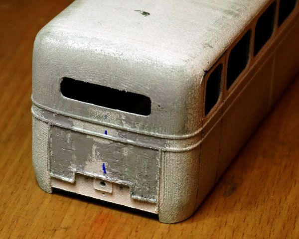

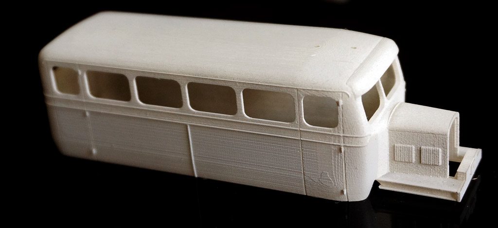

Pour illustrer l'horreur initiale de la matière, voici une photo de l'arrière, après barbouillage à l'Humbrol, destiné à "saturer" la résine:
Outre la granulométrie, noter l'effet catastrophique de "courbes de niveau". Cet effet m'intrigue, car il n'apparait pas sur les parties en biseau de la face avant, ni sur les arrondis. Serait-ce un défaut de modélisation ou l'impossibilité de reproduire correctement des surfaces faiblement inclinées?
J'ai aussi noté d'assez vastes ondulations transversales situées sur la partie arrière de la caisse. Là, Shapeways est manifestement en cause, puisqu'il n'y a pas de telles "vagues" sur la partie avant de la caisse.
Pour cette face arrière, le putty s'impose, puisque le WSF ne se ponce pratiquement pas (photo prise après le passage de la 1e couche d'apprêt surfaçant).

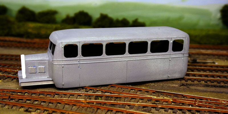

Pour tout le reste de la caisse, après avoir enlevé la couche de peinture au diluant, deux couches d'apprêt surfaçant suives chacunei d'un ponçage soigneux, puis une couche d'apprêt gris Tamiya pour juger du résultat, encore un léger ponçage, ajout des détails (gonds, évocation approximative des grilles latérales du capot, prolongement et modification des longerons de châssis...) et un petit coup final d'apprêt Tamiya.
Le résultat apparait correct à mes mauvais yeux, mais je ne pourrai en juger réellement qu'après le pchitt de peinture verte.
Bon, le jeu en vaut-il la chandelle? Le temps de préparation de la surface peut être estimé à une petite demi-journée. Le travail est facilité par le faible nombre de détails en saillie. Rien d'insurmontable, et ce travail de ponçage n'est rien à côté de celui des pionniers qui sculptaient et ponçaient des caisses en bois.
Pour 70€ et une journée de travail, je vais avoir une caisse d'un autorail totalement inédit. En FUD, cette caisse aurait coûté au moins 200€, avec un travail salopé par Shapeways qui m'aurait également obligé à un travail de ponçage "anti-rides" et une caisse qui éclaterait à la première chute.
D'accord, avec un bon "imprimeur", on pourrait avoir de meilleurs résultats, mais à quel prix? D'ailleurs, dans ce cas, ça vaudrait le coup (sinon le coût) de fignoler un peu plus le dessin du modèle, mais ce n'est pas mon approche. Je vais avoir, pour un coût raisonnable, un modèle exclusif qui vaudra bien les modèles en résine ou en bronze conçus autrefois par Philippe Graveline, par exemple, et dont les modélistes d'alors semblaient se satisfaire.

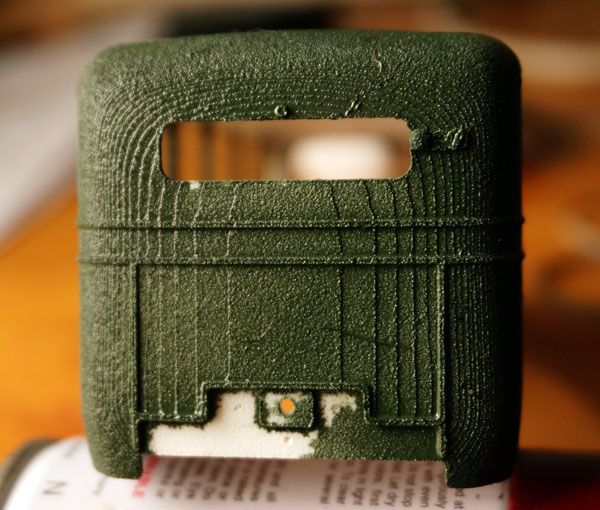

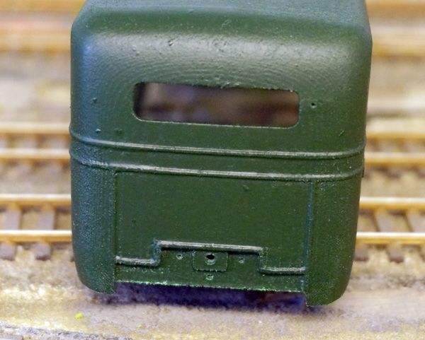

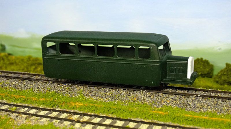

Messagepar Tyrphon » 22 02 2016 à 16:24
Papa!
Un coup de peinture mate Liquitex, et je suis rassuré. L'état de surface est OK pour moi.
Derrière, on devine encore vaguement les "courbes de niveau", mais ça ira comme ça, na!.
Bon, maintenant il va y avoir les décals à faire, et puis le châssis, ce qui est une autre histoire.

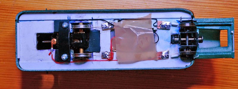

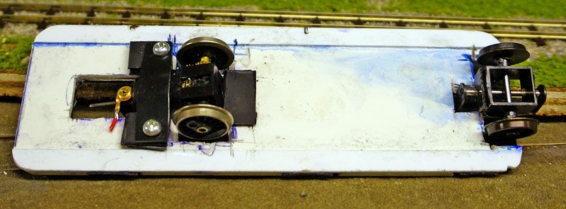

Je viens de me remettre au châssis du A50D. base en forex et, selon ma bonne (?) habitude adaptation du moteur et des essieux par essais et erreurs et avec les moyens du bord.
Pour l'essieu moteur, j'ai utilisé un Black Bug de Steam Era, acheté il y a fort longtemps pour un projet avorté.
Pour allonger l'axe d'essieu, comme je ne voulais pas prendre de risque en dessertissant le micro pignon, j'ai tout bêtement coiffé les deux extrémités de bouts de tubes de diamètre intérieur 2mm et diamètre extérieur 3mm. Problème, il me fallait des roues pour axe de 3mm. J'ai trouvé de très vieilles roues Rivarossi. Roues de locomotive, à rayons et d'un diamètre un peu trop grand, mais ça passera pour le moment.
J'ai monté le moteur incliné pour qu'il soit peu apparent sous la caisse, dans un berceau bricolé en empilant des petits bouts de carte plastique. Fixation par le dessous, avec deux vis et un "étrier", toujours en carte plastique!
Pour l'essieu avant, j'ai utilisé des roues Peco du bon diamètre, montées sur un axe long miraculeusement retrouvé dans la boite à rabiot (Je crois bien qu'il est tiré d'un clou!).
Je suis assez fier de mon système d'articulation. Le caisson cubique est tiré du bissel d'une 241P Jouef. L'axe d'articulation n'est autre que l'ancien axe à pointes de l'essieu Peco et l'étrier métallique tenant cet axe devait se trouver autrefois sous un wagon ou une locomotive HO!
Voici le châssis installé sous la caisse, avec les prises de courant en fil de bronze.
Notons que pour réaliser ce châssis, je n'ai strictement rien acheté! Tout était dans mes stocks et ma boite à rabiot!

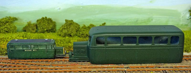

Et voici mon engin faisant ses premiers tours de roues sur ma voie d'essai Om.
