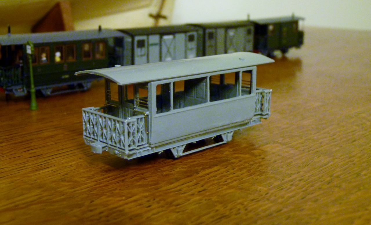

Messagepar BG1000 » 13 12 2014 à 01:13
locotram a écrit:Les extrémités de caisse sont bien trop belles à mon gout pour y toucher et obtenir un résultat certes juste mais sans doute bien moins "net" qu'il ne l'est pour l'instant.
Quand il y aura le toit, les balustrades et un Leopold II devant la porte, plus personne ne verra la moindre différence. Les autres regarderont la voiture uniquement de profil :prrrt:
Voilà où j'en suis:
J'ai eu le plaisir de toucher l’œuvre, :ipb-251 :maitre:

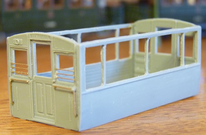

Messagepar locotram » 15 12 2014 à 18:29

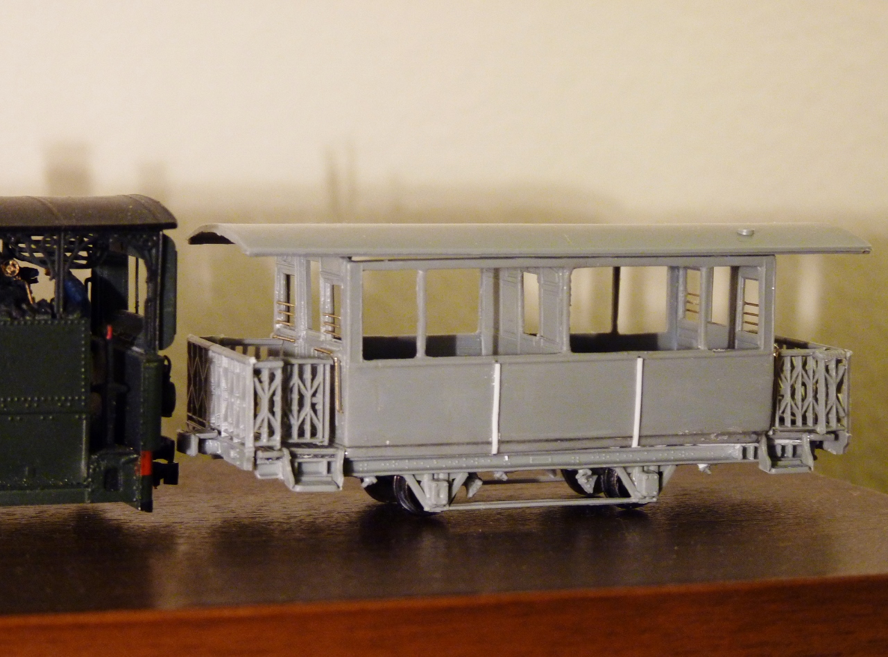

Plancher collé, joint caisse plancher poncé, compartiment placé, barrières assemblées et prètes à être placées (après peinture). Je pourrai bientôt la déclarer comme prête à peindre ! :ipb-251
Restent les marchepieds, et l'aménagement intérieur, pour lequel je ne possède malheureusement que cette photo:
Quelqu’un d'autre en aurait? :D3

Re: Voiture royale de la S.N.C.V en HOm
Messagepar Eric binamé » 15 12 2014 à 21:15
Il manque les couvre joints et les grilles de ventillation. Si pour les grilles c'est peut être difficile, pour les couvre joints, c'est facile et indispensable pour la peinture.

Comment faire? Bande de plasticart toute faite d'un magasin de modelisme?

exact
https://slatersplastikard.com/plastikard/microstrip.php
peut être dispo au 16ème escacron.

Voilà pour les couvre-joints ! Il y avait des bandes slaters au 16ème escadron, et c'est à quelques arrêts de bus de l'école où je donne cours en plus :C9
J'ai profité du collage pour placer les sabots de freins et les marchepieds:

Tu économise les sabots ? :prrrt:
il y en a 2 par roue :F5

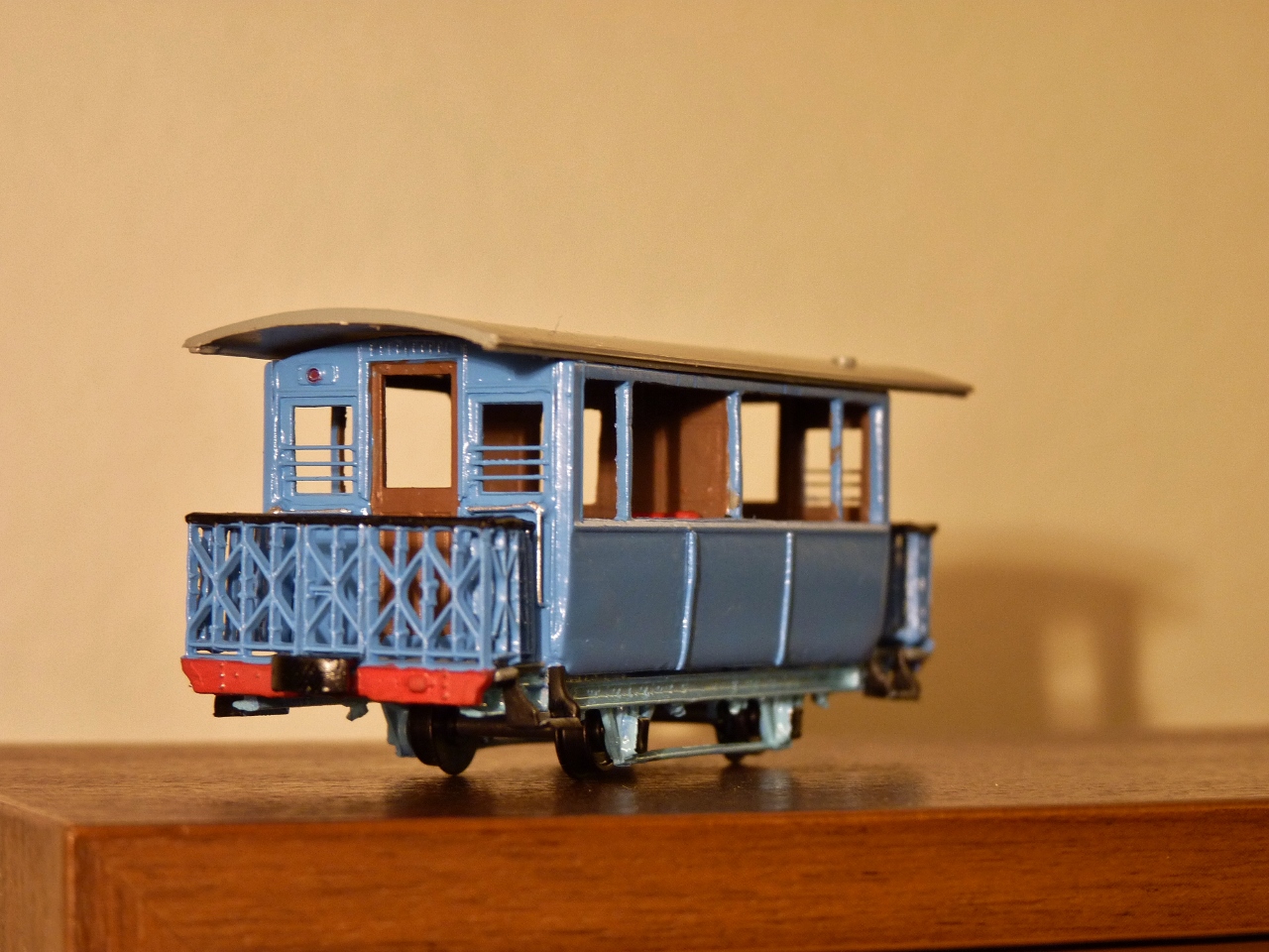

Messagepar locotram » 01 01 2015 à 17:55
Après un coup d'aéro bleu par Eric, je me suis chargé cet après midi de quelques touches d'autres couleurs :D

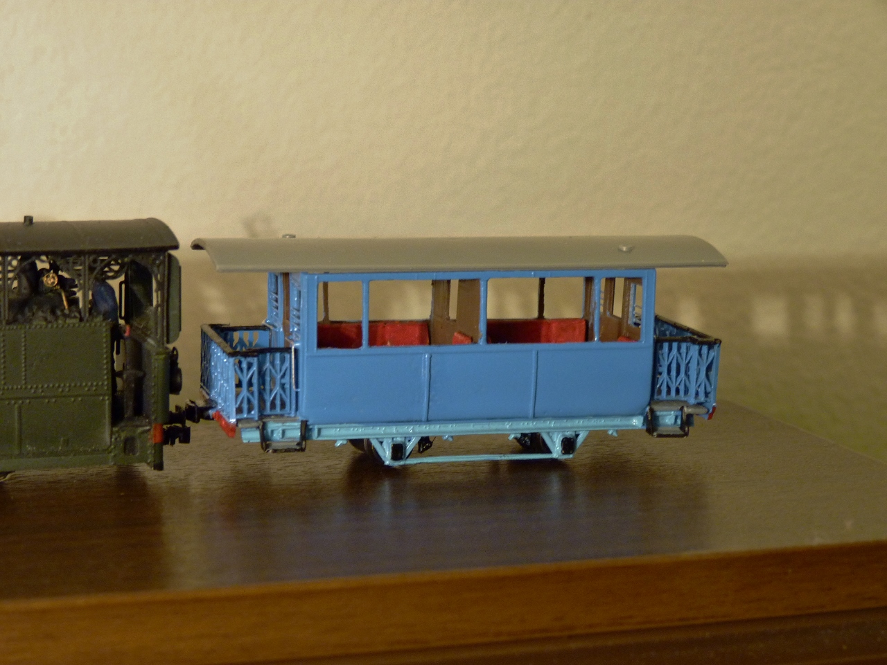

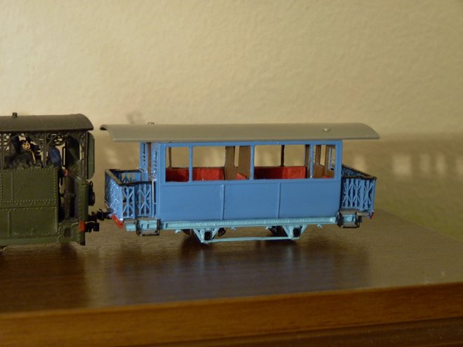

Messagepar locotram » 01 01 2015 à 18:01
On commence à là reconnaitre ! :ipb-251
