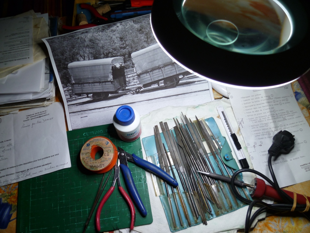

Oui je ne suis pas fans de ces lunettes qui pour ceux qui sont fragiles des yeux peuvent amener de gros désagréments avec des qualités optiques plus que passables pour nombre d’entre-elles.
Pour les myopes (ce que j'ai été) une bonne solution consiste a retirer ses lunettes la vision de près étant meilleur qu'un non porteur de lunettes .
Pour ma part tout est sur la photo ; j'ai investi dans une lampe loupe à leds de qualité qui permet un excellent éclairage du plan de travail et une loupe verre avec agrandissement dioptrique :maitre:
A ajouter aussi un jeu de forêts de qualité (hss) a partir de 0.2 jusqu'a 1.2 mm permet de couvrir la quasi totalité des percages de kits.
Cyril préconise aussi un jeu d’équarrissoirs (en vente auprès de l'Octant)

Pour l'outillage, Cyril fait un résumé sur la notice. Je ne pense pas utiliser grand chose de plus ou de moins que d'habitude :? Station à souder de 50W, perceuse (fraiseuse pour moi), forêts, drille, X-Acto, diverses pinces, limes... Bref, le matériel habituel :D3 Je me passe des lunettes loupes pour le moment par contre j'ai un bon éclairage.
Ensuite, comme le dit JP, si vous n'arrivez pas à monter les attelages magnétiques sans en mettre partout, vous risquez d'avoir des problèmes avec l'embiellage :C6 Les petites pièces, l'ordre de montage, c'est une question de logique: plus il faut chauffer (donc plus la pièce est massive) plus on a de chance de dessouder à coté. Je pensais utiliser des brasures à point de fusion different mais un test rapide m'a montrer qu'il faut que je pratique un peu avant donc, pour ne pas prendre de risque avec ce kit, je resterai sur ce que je connais: soudure électronique et liquide si besoin :maitre:

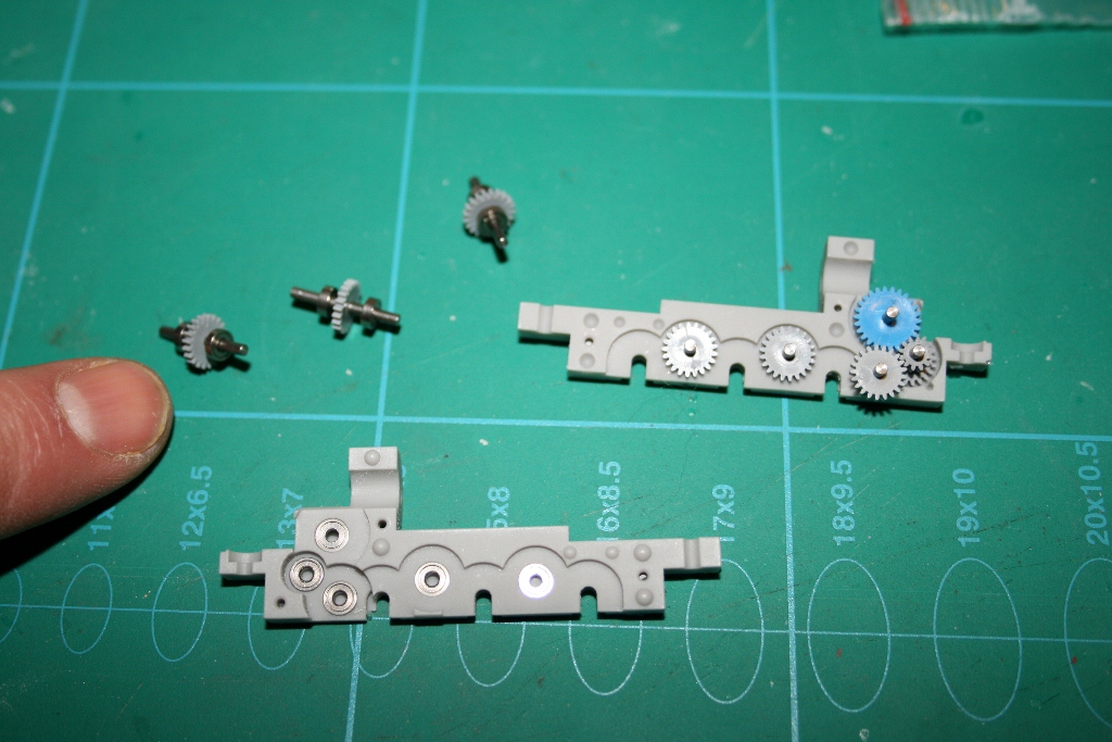

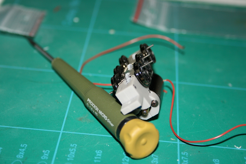

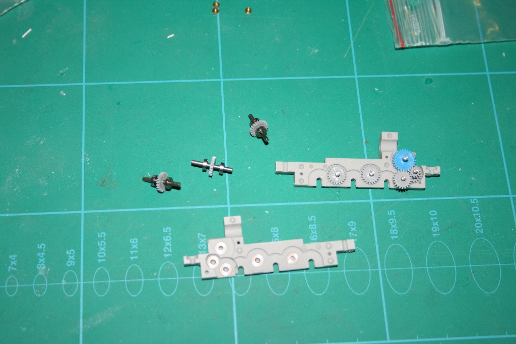

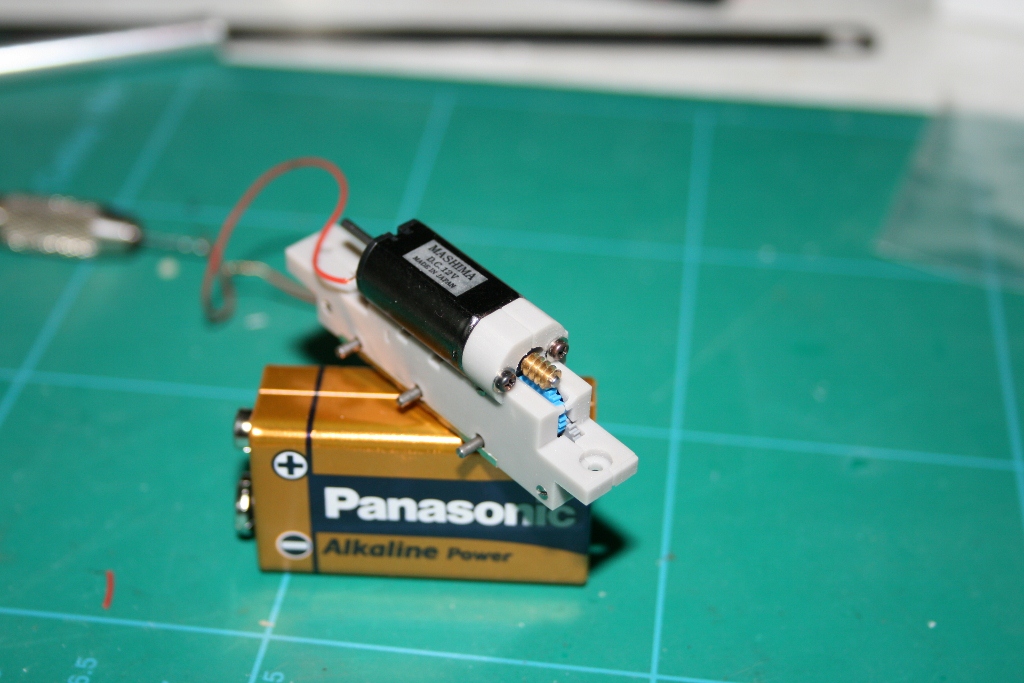

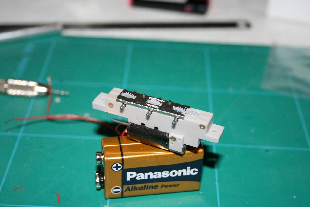

Messagepar Storm » 07 12 2014 à 16:46
Bon, on attaque en images C7
Avec le bon carter, ça va mieux C7 On monte les pignons sur les axes, la notice donne maintenant des cotes de calage sur l'axe, on ferme et on vérifie que ça tourne sans dur... Bien sur ça frotte H4 On verra après... mise en place des axes de roues. Les roulements montent un peu dur dans les logements, étonnant mais bon... On force pour arriver au fond du logement et là ça coince complètement :C6 :C2 plus de jeu du tout... Du coup, je libère un peu en reculant les axes et on retrouve le jeu latéral et la rotation, ouf :rod_mdr2
Toujours un peu de frottement dans la zone du réducteur... Je monte le moteur et là encore le montage est "dur" au niveau du centrage :C1 Essai avec une pile, ca tourne nickel :C4 Plus de frottement, de bruit.... Bon bé, on va dire que c'est que ça doit être comme ça... :rod_siflet :rod_mdr2 montage de la plaque (penser à reprendre les trous dans le carter pour les vifs, 0,7mm suffit et à jouer de la lime pour reprendre l'erreur de gravure comme expliqué dans la notice)
Pour résumer, je pense que tu as eu un peu de retrait au moulage Cyril (à vérifier sur d'autre carter)... Ce n'est pas bloquant mais il faut penser à laisser du jeu au montage comme on le voit sur la dernière photo. Si la mécanique se fait avec le rodage, on pourra toujours resserrer :B3

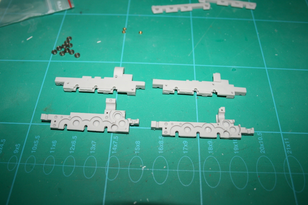

C'est bon, tout le monde suit :E1 Allez, un petit jeu comme promis: à gauche Pinguely à droite Corpet quelles sont les différences et comment on se rend compte rapidement qu'il y a eu une bourde d'emballage ? C7
