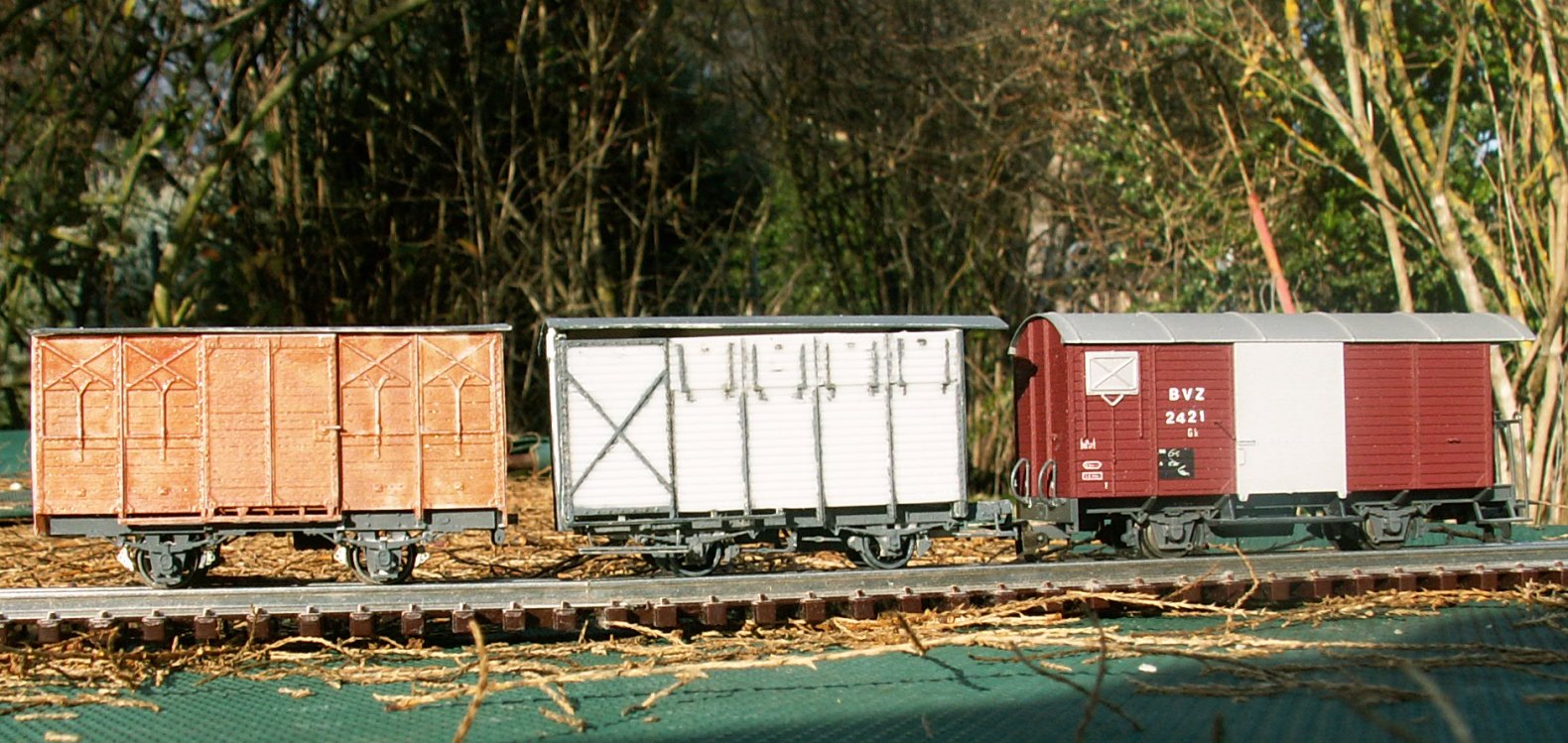

Messagepar rail1435 » 23 12 2014 à 20:44
Avec de la couleur, c'est mieux, mais j'ai encore des progrès à accomplir en peinture.

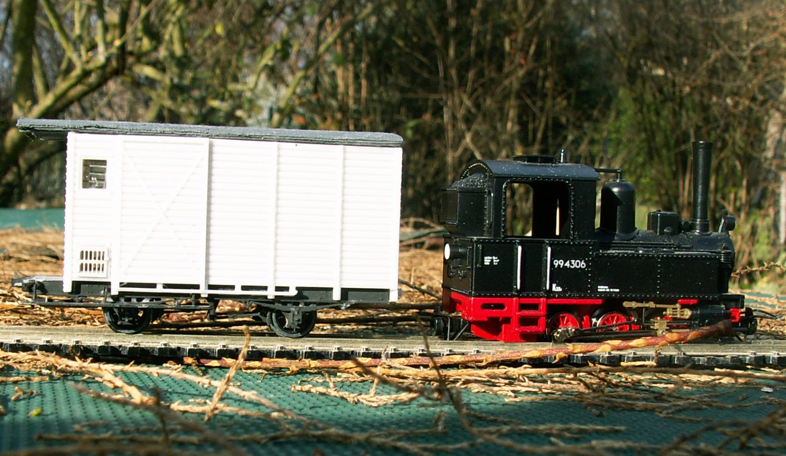

Messagepar rail1435 » 24 12 2014 à 20:57
Le fourgon TS a reçu de la toile sur le toit (un morceau de chemise rebutée) et une couche de goudron d'étanchéité, déjà patinée par le temps.
Pour la couleur de caisse, j'ai conservé la couleur de la résine. Avec-vous d'autres indications de peinture que l'exemple vu sur le forum PME? Ferrures et boiseries sont-elles bien du même gris? Le rail de roulement de la porte recevra ultérieurement une patine de graisse et de suie.

Messagepar pelican » 25 12 2014 à 11:20
pas mal du tout !!!! :ok... mais un coup de peinture et ou patine sera le bienvenu !!! ;)

Messagepar jeanmi.be » 25 12 2014 à 11:23
Et des photos sans flash pourraient nous montrer les détails et la couleur...
En passant, sans plongée ou contre plongée, c'est mieux aussi.

Messagepar rail1435 » 26 12 2014 à 12:35
Le soleil de Noël permet de faire des photos, pendant que la viande mijote au four. merci à jeanmi.be pour la suggestion.
Les travaux de peinture ne sont pas encore à leur terme pour les 2 wagons en VM, et à peine commencés pour le fourgon TS (je sèche encore sur la nuance de gris à appliquer). Je ne collerai les toitures et caisses qu'après achèvement de la peinture. Pélican, la patine est bien prévue, mais après finalisation de la peinture de fond.
La photo en plongée du fourgon avait pour but de montrer le toit toilé. Pour la contre-plongée des autres, j'ai simplement oublié de mettre un bouquin sous l'APN pour le mettre à bonne hauteur. #B5

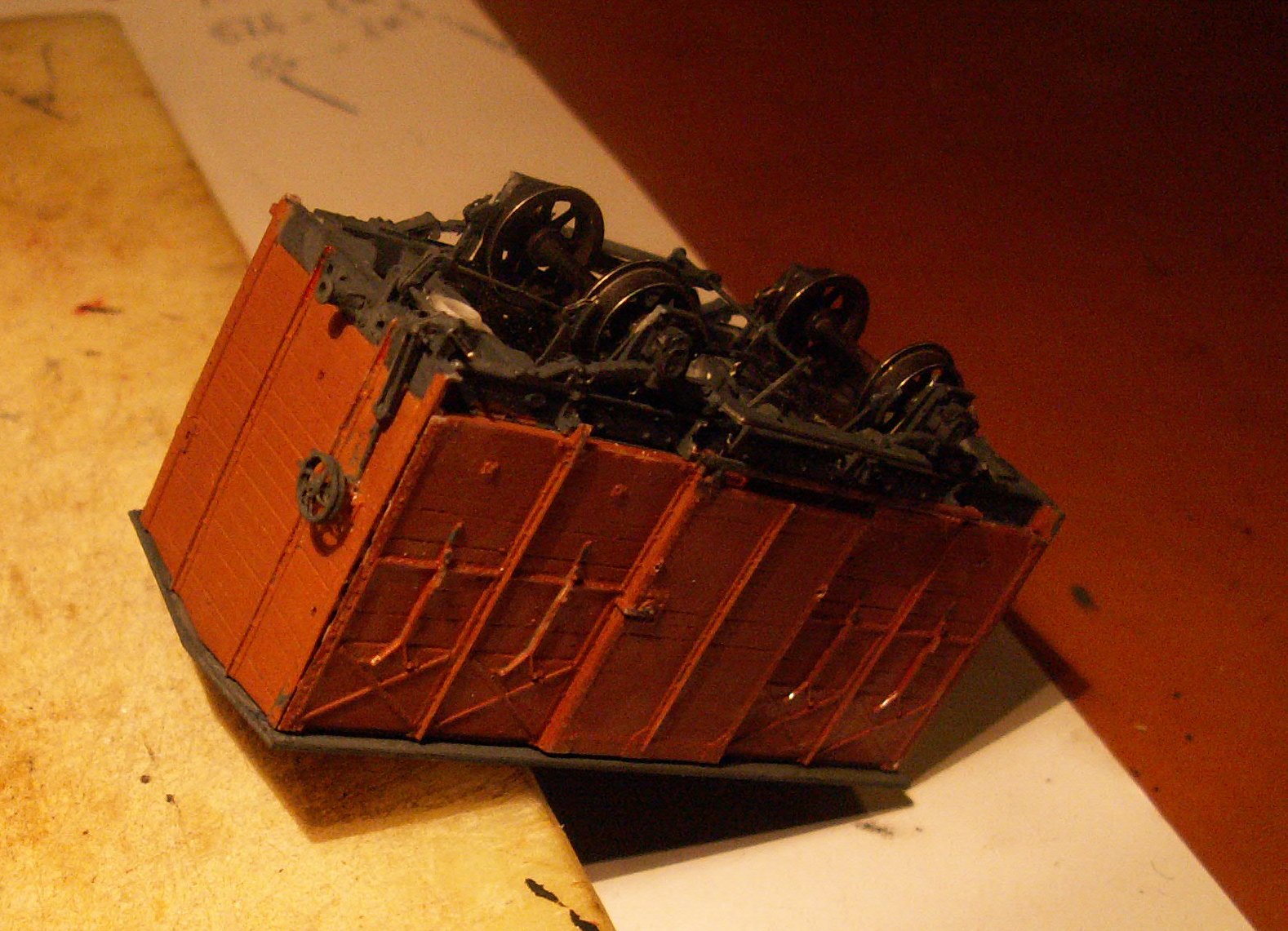

Messagepar rail1435 » 30 12 2014 à 01:32
Les dessous du CFD

Messagepar Kazh du » 30 12 2014 à 12:30
Jolie réalisation mais pour les dessous ....ils ne sont pas bien visibles :oups2:
Des vues plus en "verticale" seraient mieux pour apprécier ton travail
dessous couvert RB de TdA
ou comme ici
Plat du RB de TdA
Les photos ne sont pas top mais elles montrent un peu plus les dessous #B5
Eventuellement il faudrait éclairer un peu plus le châssis. A part ces remarques c'est un bien beau montage (à part l'angle qui baille très légèrement...le côté intraitable des macros :? )

Messagepar Beyer-Garrat » 30 12 2014 à 20:15
Je ne suis pas trop fan des châssis rouille intégrale pour du matériel en activité Pierre, j'y préferre une teinte gris foncé ou noire avec un voile léger de rouille (PA n°80)
ou de patine crasse Interfer plus réaliste . :maitre:

Messagepar Kazh du » 30 12 2014 à 20:35
J'ai été emporté par mon élan et les wagon en attente de remise en état à Bon Repos :oups2:
En plus les dessous doivent être pas mal noir de graisse et poussière non? :D3
Re: Wagons bretons: TIV, RB, CdN, ...
Messagepar Beyer-Garrat » 30 12 2014 à 21:29
Gris acier très exactement #B6 (la teinte existe)

Messagepar Kazh du » 30 12 2014 à 21:35
C'est noté merci :maitre:

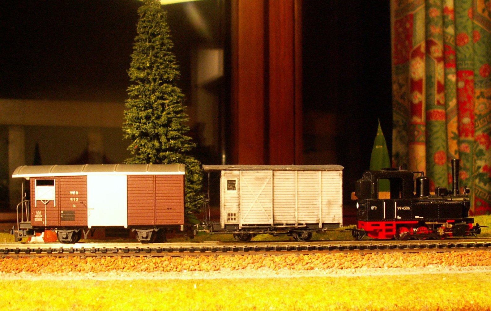

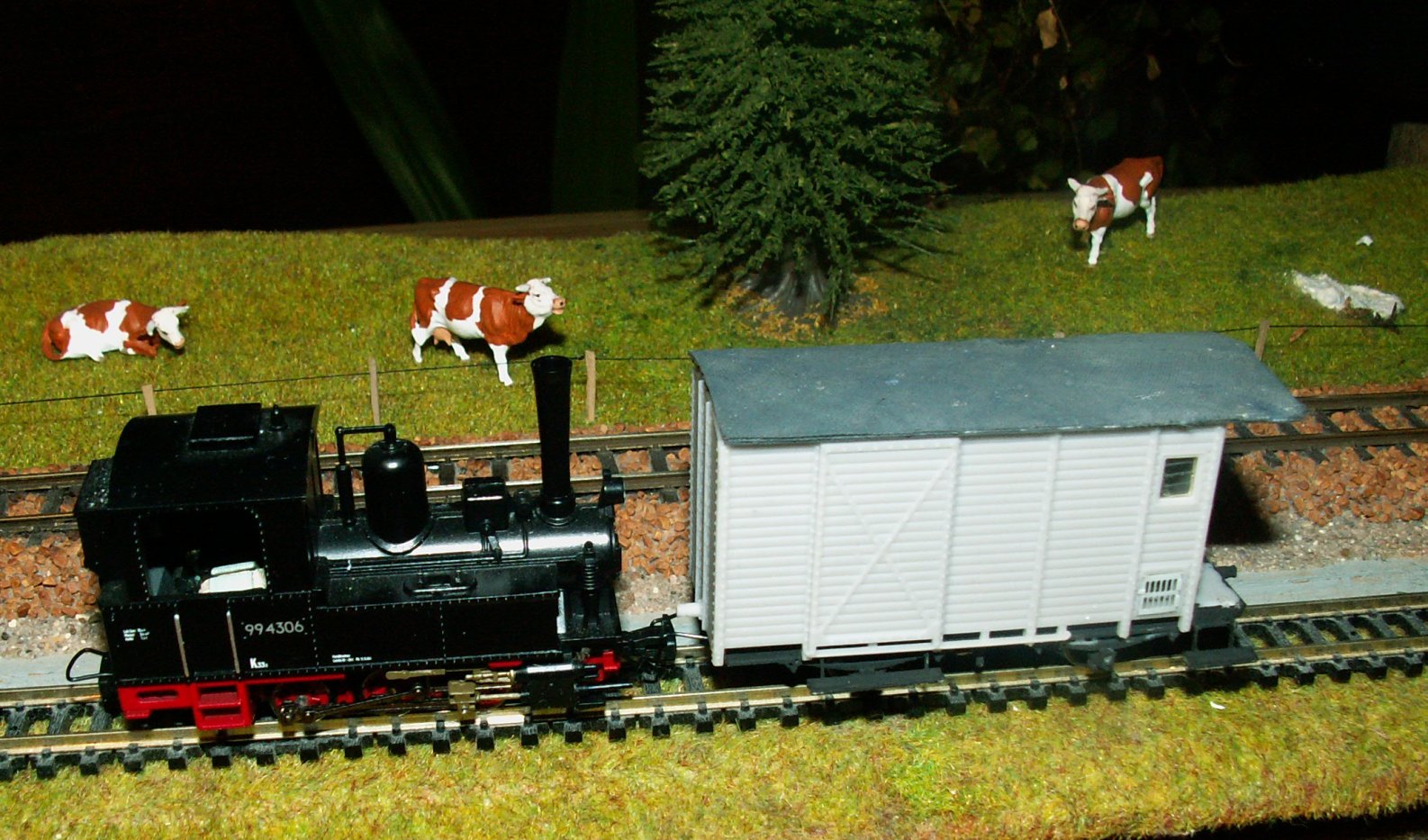

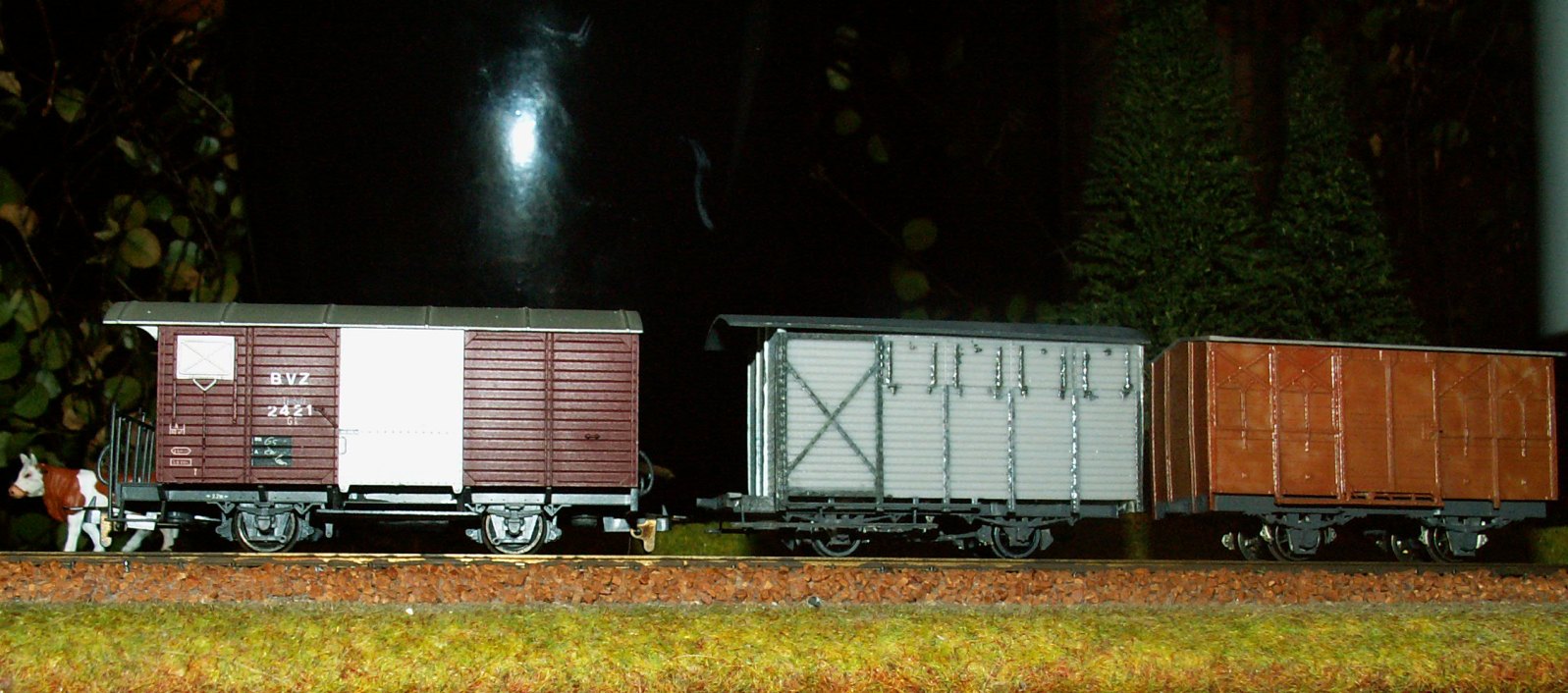

Messagepar rail1435 » 26 01 2015 à 19:42
J'ai enfin pu avancer le fourgon Sarthe.
Voici un convoi hétéroclite européen: une loc teutonne, un wagon breton (ou français, c'est selon) et un wagon helvète.
J'en ai vu de toutes les couleurs pour réaliser la barrière.
Pour les attelages, mes essais de pose d'aimants se sont soldés par des aimants qui sautent des pincettes. Cinq aimants perdus (sur 12) et 3 retrouvés (pour l'instant). Je vais m'adapter au reste de mon parc et j'ai commencé à convertir en attelages à boucle.
Pour la patine du fourgon, j'ai opté pour un jus noir dilué et du papier ménage pour éponger là où cela paraissait trop noir. Je m'arrête ici en attendant vos commentaires.
Lorsque la locomotive passera en patine, il y a une forte probabilité que le "99" et le "06" passent sous une couche de noir. Le rouge du châssis a une forte probabilité de noircir, à l'exception des rayons de roues et des traverses de tamponnement.

Messagepar Victor le chat » 27 01 2015 à 13:14
Joli ! Il commence à avoir une bonne bouille ! :rod_coeur :rod_coeur
Concernant les attelages magnétiques, les 4/5 de mon parc en sont dotés, et avec le temps on finit par prendre le coup de main ! #B6 le seul truc est qu'il faut pas se gourer dans la polarité H4
Au pire s'aider d'un attelage déjà monté pour pas avoir à tenir les aimants #B5
