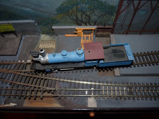

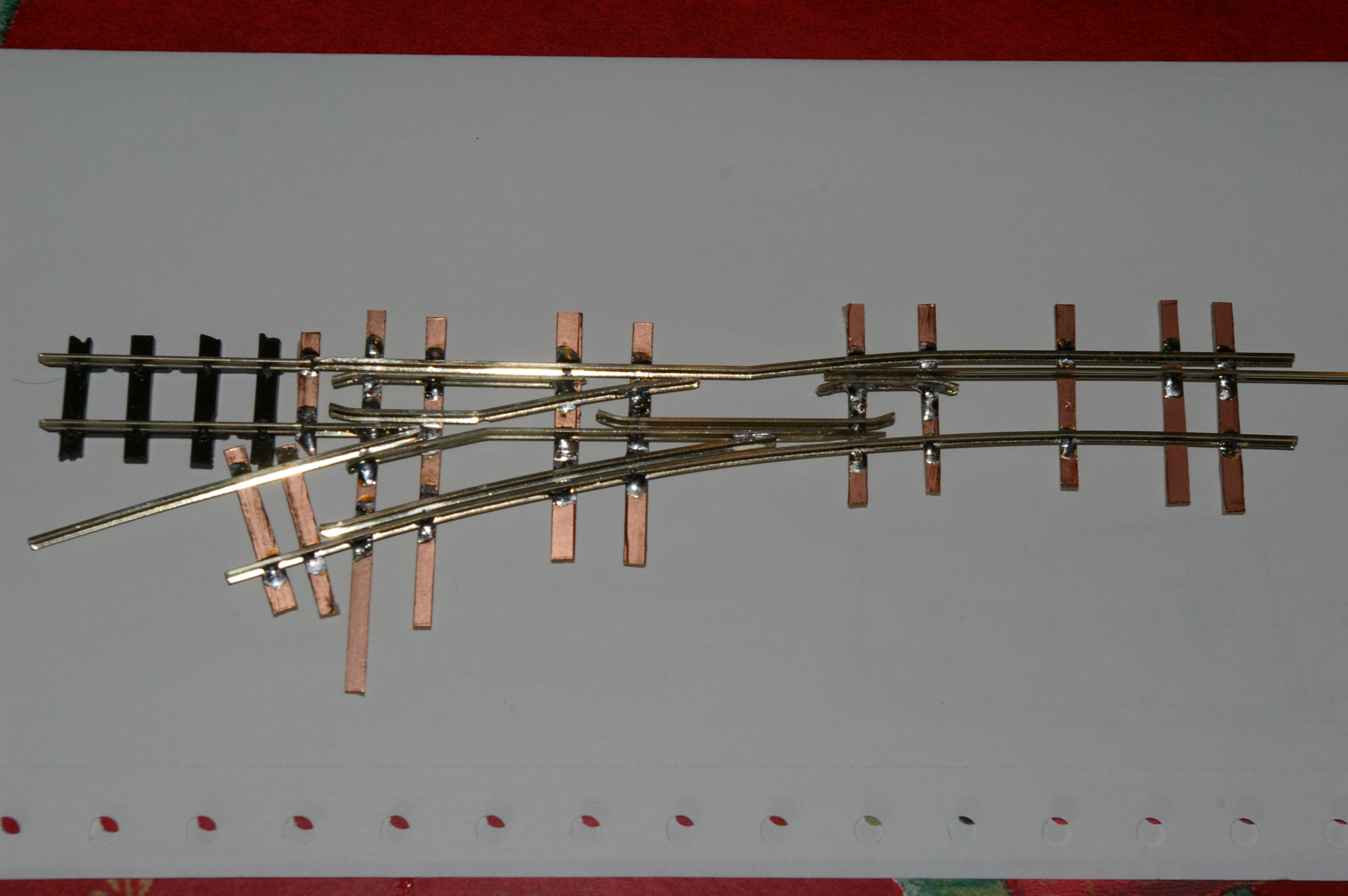

Buffalo Bill a écrit:... petit réseau coincé dans la trémie de mon escalier ... deux voies en 16.5 et 9mm avec un appareil de voie très spécial pour la pénétration de la voie en trois files ...
Bonjour Buffalo Bill, peux-tu nous montrer cette pénétrante ? J'en avais montré une HOm/HOe ici, mais je ne l'ai jamais exploitée :
MJModélisme
Marcel
Messages: 2499
Re: Dans la "Buffalo unlikely factory"

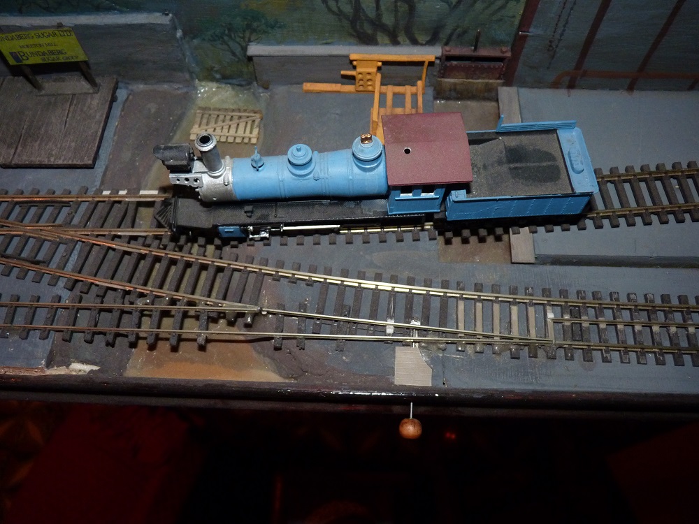

Messagepar Buffalo Bill » 28 11 2014 à 21:18
Esthétiquement cela évoque de loin (de très très loin) une aiguille mono-lame comme il en existe dans certaines mines ou réseaux industriels de "pays en voie de développement"....Pas très réaliste ni historique mais fonctionnelle et fiable (pour l'instant) dans une première mouture cette lame était courte et l'écartement de fait n'était pas constant ça coinçait, mais en la faisant plus longue sa souplesse lui permet de se courber en appui et conserver l'effet "parabolique" et donc la constante d'écartement. Commande manuelle par tringle à l'avant du réseau (vu l' emplacement du réseau... pas d'alternative :rod_siflet )
Reste à terminer la pose des traverses, les planchers sur les caniveaux et le ballast.

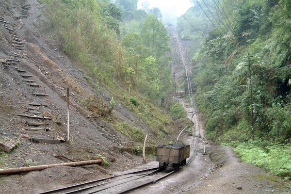

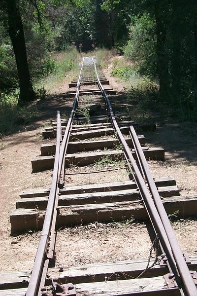

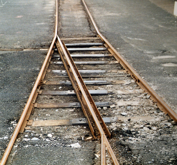

Ce genre d'appareil primitif plutôt réservé aux écartements inférieurs à soixante, (50,40, mines, carrières, exploitations agricoles, forestières) est peu courant ,souvent le fait de bricolages en milieu"hostile"....ceux que j'ai pu voir étaient souvent des aiguilles conventionnelles dont on avait emprunté une lame pour compléter dans l'urgence la voie à proximité...mais en conservant un semblant de fonction à l'aiguille donneuse d'organes...Dans les industries d'extraction ralentir les transports pour opération de maintenance
c'est une perte financière donc système D avec un D comme dans Mike Giver.... :C6
Quelques images pour te faire comprendre que" l'écomiséramodélisme" se pratique aussi à l'échelle 1 dans la vraie vie... :rod_siflet :rod_mdr2
