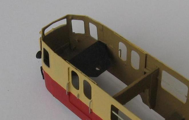

Une caractéristique que vous pourriez être en mesure d'aider est interne détail à la fin de non-moteur de l'autorail. Un mur (et de porte) ne sépare le conducteur des passagers? Je crois qu'il y avait un mur avec une porte à la fin motorisé séparant le conducteur, le moteur et le compartiment à bagages des passagers, il pourrait être logique qu'il y avait quelque chose de semblable à l'autre extrémité.
Un grand merci pour toute aide à ce.
Meilleurs voeux,
Paul
Dear all,
One feature that you may be able to help with is internal detail at the non-motor end of the autorail. Did a wall (and door) separate the driver from the passengers? I believe that there was a wall with door at the motorised end separating the driver, motor and luggage compartment from the passengers, it could be logical that there was something similar at the other end.
Many thanks for any help with this.
Best wishes,
Paul

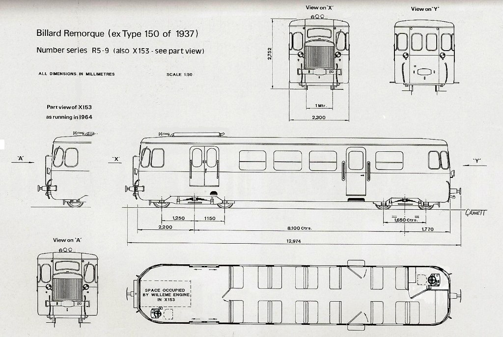

Re: Blanc-Misseron 030-T tram loco from the CdF Cotes du Nor
Messagepar Beyer-Garrat » 23 10 2014 à 21:02
Regarde a partir d'ici Paul j'y décrit le montage et la motorisation sur 60 pages avec la doc D9
viewtopic.php?f=6&t=6627&start=405

Messagepar Paul T » 25 10 2014 à 21:03
Beyer-Garrat merci pour le schéma, photo et le lien avec les 60 pages - que j'ai regardé à travers. Je pouvais faire avec la connaissance de ces avant que je commence il ya 18 mois (!) Et est devenu un membre du groupe. ça ne fait. :^)
Modélisation incroyable, de superbes détails et normes atteints. Et tout à l'échelle 1:87. Modélisation certainement finescale.
Je vais ajouter des photos de mon unité de moteur bientôt - mais s'il vous plaît ne pas mourir de rire! Je vais pas tout l'espace pour le capot moteur ou de l'échappement. C'est un MSM Knightwing 'bogie moteur dans un berceau très grossièrement faite. L'empattement est beaucoup plus proche de l'échelle que celle du bogie moteur Halling.
Photos de sièges, les contrôles, etc seront également très utiles que j'ai mis dans le détail interne.

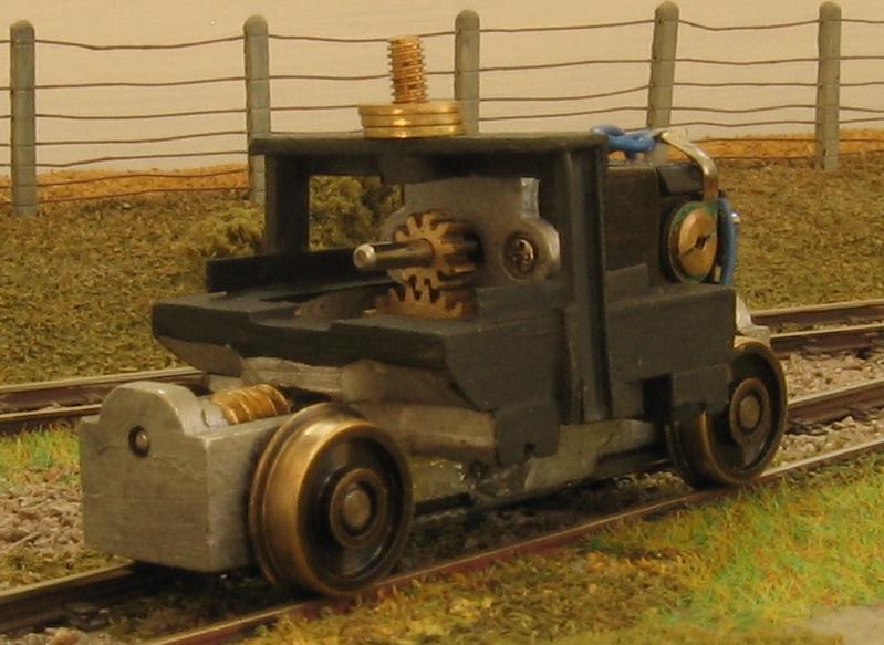

Messagepar Paul T » 03 12 2014 à 13:31
Bonjour à tous,
Ci-joint deux photos du bogie moteur MSM Knightwing utilisé pour alimenter mon Billard BR150 (1937). Il fonctionne très bien. Je ai construit un berceau à aider à le localiser dans le corps de autorail.
Je prendrai autres photos bientôt, l'extérieur est presque peint et puis il y aura une certaine vitrage à faire. Il va être terminé à l'extérieur.
Une date sur le CdN Blanc Misseron. Ce est maintenant susceptible d'être une locomotive imprimés 3D et sera disponible Je espère en 1:76 et 1:87 échelles, conçus pour fonctionner sur un bogie moteur Halling. Je ai juste besoin de redessiner l'œuvre (à nouveau, 4e tentative), que je hope'll être fait rapidement, puis soumis au fabricant. Comme un kit imprimés 3D il n'y aura pas besoin de se procurer les extras tels que cheminée, dôme, boîte porte de fumée, etc.
Meilleurs vœux,
Paul

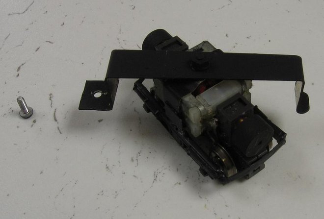

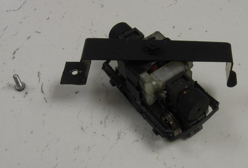

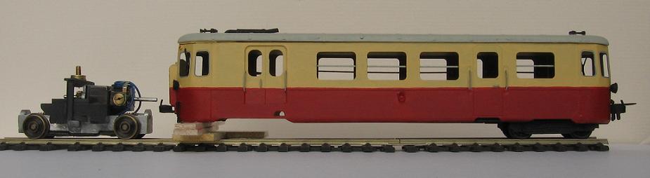

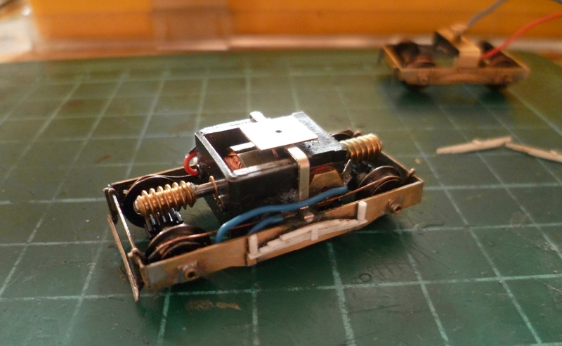

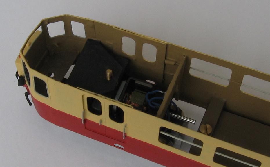

Dear all,
Attached are 2 photos of the MSM Knightwing motor bogie used to power my Billard BR150 (1937). It runs very smoothly. I have built a cradle to help locate it within the autorail body.
I will take further photos soon, the outside is nearly painted up and then there will be some glazing to do. It'll be externally finished.
An up date on the CdN Blanc Misseron. This is now likely to be a 3D printed loco and will be available I hope in 1:76 and 1:87 scales, designed to run on a Halling motor bogie. I just need to redraw the artwork (again, 4th attempt), which I hope'll be done soon and then submitted to the manufacturer. As a 3D printed kit there will be no need to source the extras such as chimney, dome, smoke box door, etc.
Best wishes,
Paul

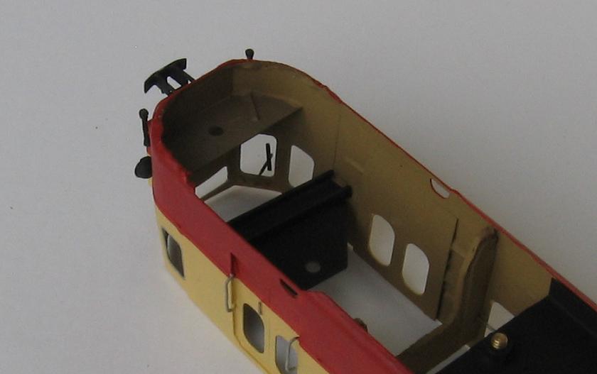

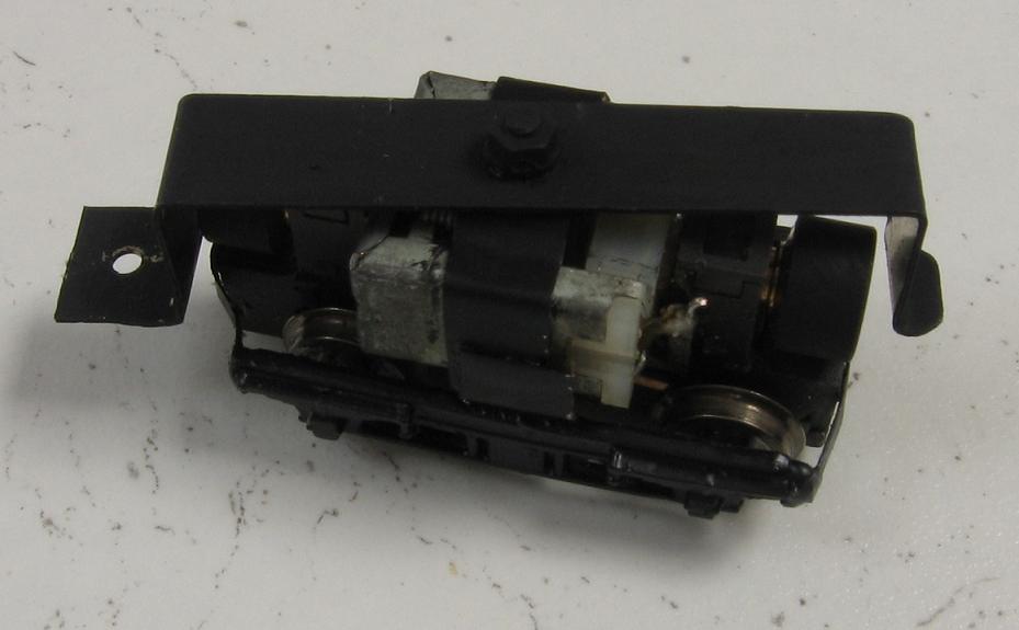

Messagepar Paul T » 07 12 2014 à 15:16
Bonjour à tous,
Une date rapide jusqu'à. Voici quelques photos montrant le bogie moteur et la plaque soudée dans le corps Billard pour le garder en place. Très simple, mais semble fonctionner. Espérons que le vitrage et une peinture plus de bits et aux intempéries seront déguiser davantage.
Obtenir vers l'arrivée aujourd'hui.
Meilleurs vœux,
Paul

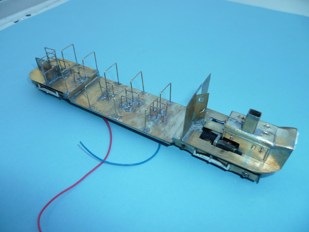

Dear all,
A quick up date. Below are some photos showing the motor bogie and the plate soldered into the Billard body to keep it in place. Very simple, but seems to work. Hopefully the glazing and a bit more painting and weathering will disguise it further.
Getting towards the finish now .
Best wishes,
Paul

Messagepar Paul T » 07 12 2014 à 17:49
Merci Beyer-Garrat.

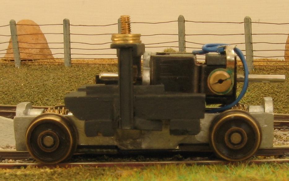

Pas une idée originale, mais une adaptation d'un berceau fait pour le moteur Halling bogie par Alan Catlow. Le mien est certainement plus primitif.
Je ai joint deux photos montrant ce que Alan a fait avec son bogie moteur.
Meilleurs vœux,
Paul
Thank you Beyer-Garrat.
Not an original idea, but an adaptation of a cradle made for the Halling motor bogie by Alan Catlow. Mine is definitely more primative .
I've attached two photos showing what Alan did with his Motor bogie.
Best wishes,
Paul

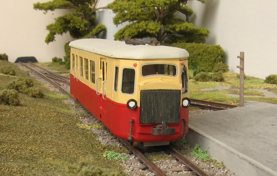

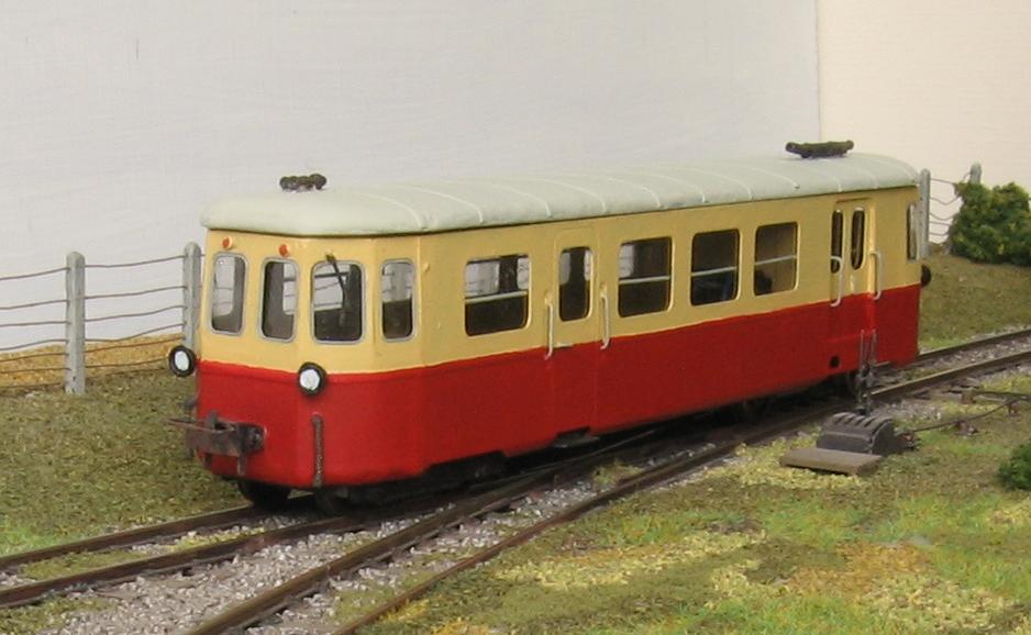

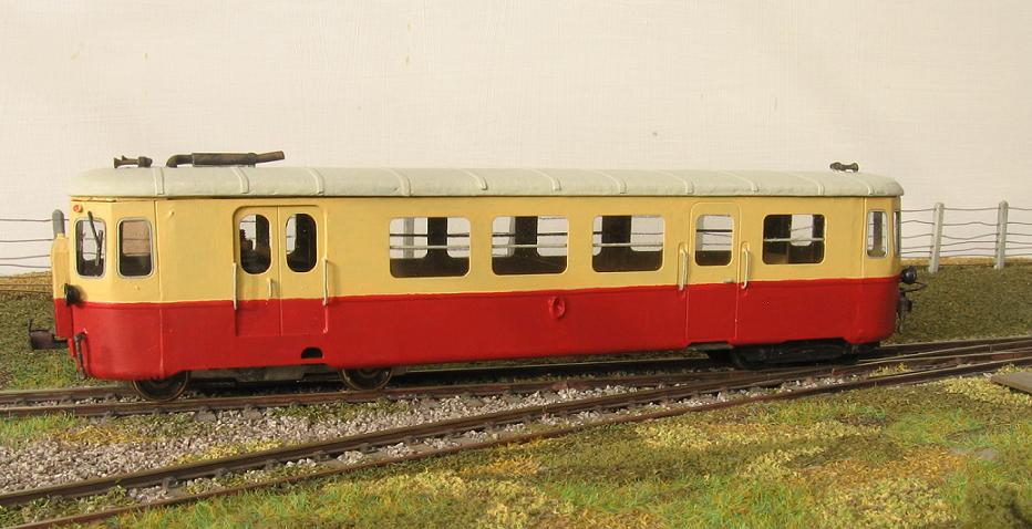

Messagepar Paul T » 11 12 2014 à 09:44
Bonjour à tous,
Le Billard BR 150 est maintenant terminée (en dehors de tri des cadres pour le bogie moteur, ajouter des sièges conducteur et passagers). Il est basé sur le loosly x153 du Réseau Breton, mais ne est pas censé être une copie exacte.
Vous pouvez repérer les erreurs dans la construction - ce est ni parfaite: :D3 . Tant pis! Et l'appareil photo digital a un oeil pour les erreurs D9 .
Je espère que vous conviendrez qu'il saisit le caractère d'un autorail de voie métrique française.
Plus à suivre à un moment donné - je vais avoir des vacances de la construction de ce modèle :D . Je ai un entraîneur à peindre (Chemin de fer de l'île de Man) et une locomotive à vapeur pour terminer la construction (Railway Tralee et Dingle Light). Ils me tenir occupé pendant un moment!
Meilleurs vœux,
Paul

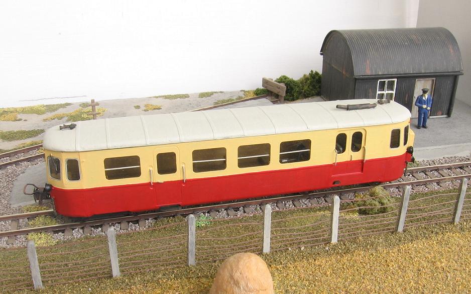

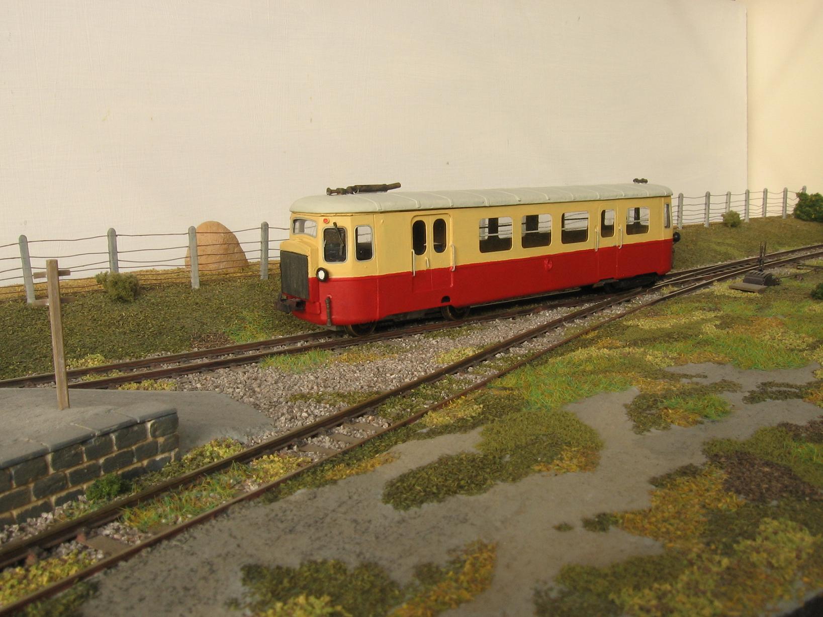

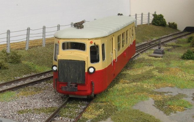

Dear all,
The Billard BR 150 is now complete (apart from sorting out the frames for the motor bogie, adding seats, driver and passengers). It is loosly based on the X153 from the Reseau Breton but is not supposed to be an exact copy.
You can spot the errors in construction - it is not perfect :D3 . Oh well! And the digital camera has an eye for errors D9 .
Hopefully you agree that it captures the character of a French metre gauge autorail.
More to follow at some point - I am having a holiday from construction of this model :D . I have a coach to paint (Isle of Man Railway) and a steam locomotive to finish building (Tralee & Dingle Light Railway). They will keep me busy for a while!
Best wishes,
Paul
