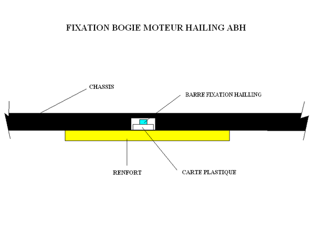

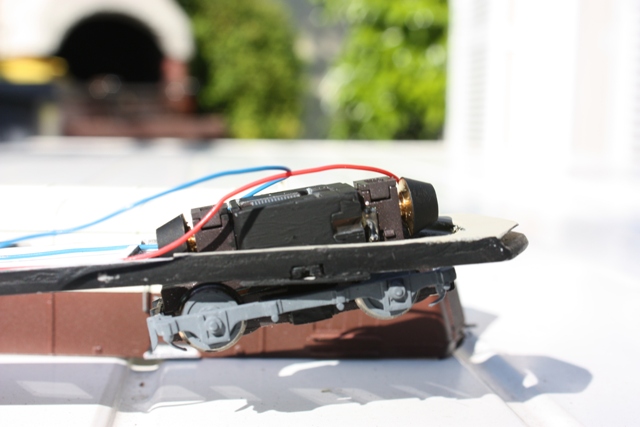

Messagepar Beyer-Garrat » 09 10 2014 à 19:37
Utilisé sur le vario de l'ABH.Système qui permet d'absorber les défauts de la voie. (il parait qu'il y en a sur certains modules me suis-je laissé dire :rod_siflet )
