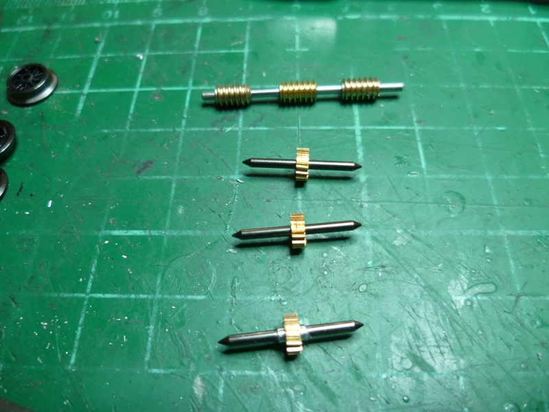

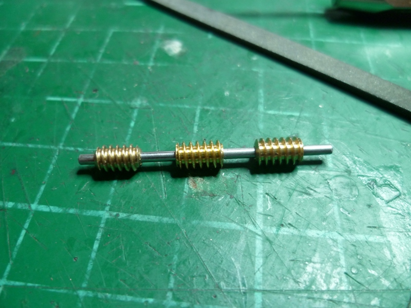

Messagepar Beyer-Garrat » 07 09 2014 à 07:14
Bon ayé on est demain C7
La vis sans fin récupéré dans la boite a rabio est enfilé sur l'axe mais non collé elle sera après positionnement de l’essieu central pour éviter toute surprise
la vis du dernier essieu reprend sa place, que l'on a au préalable marquée d'un trait sur l'axe, en serrage.
Le pignon de l'essieu central , acquis auprès de l’Octant après mesure et comptage des dents, sans surprise le modèle est identique a celui équipant les autres essieux.Sauf que je me suis planté sur le diamètre de l'axe :H2 ,pas grave je l'ai bagué avec un tube laiton (pièce Nigel Lawton)
