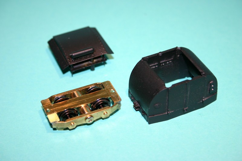

Re- bonjour à tous !

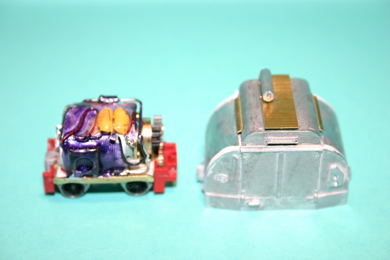

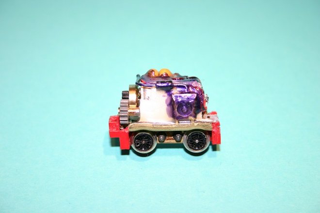

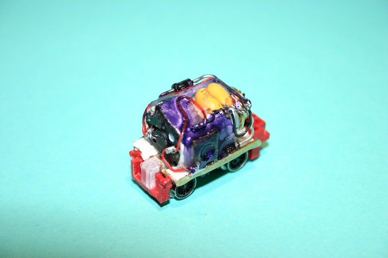

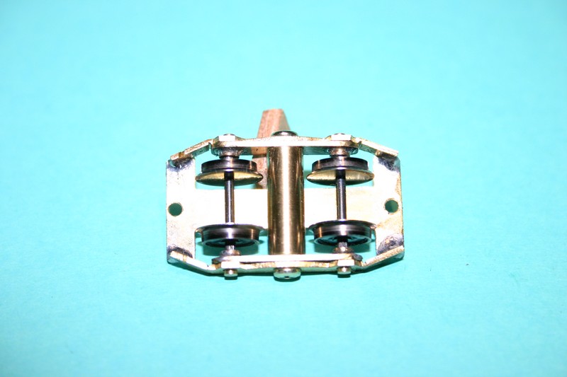

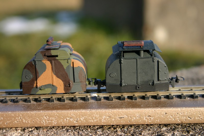

Voici la suite ! Le chassis du Simplex non motorisé est réalisé en laiton avec des essieux Bemo : Les roues sont trop grosses, mais comme elles sont cachées :C9 :C9 autant profiter de leur bonnes qualités de roulement :rod_coeur .Sur un coté les paliers sont montés sur un longeron oscillant
J'ai réalisé le même montage sur le Simplex non protégé

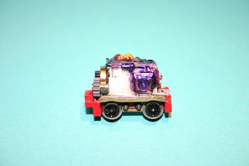

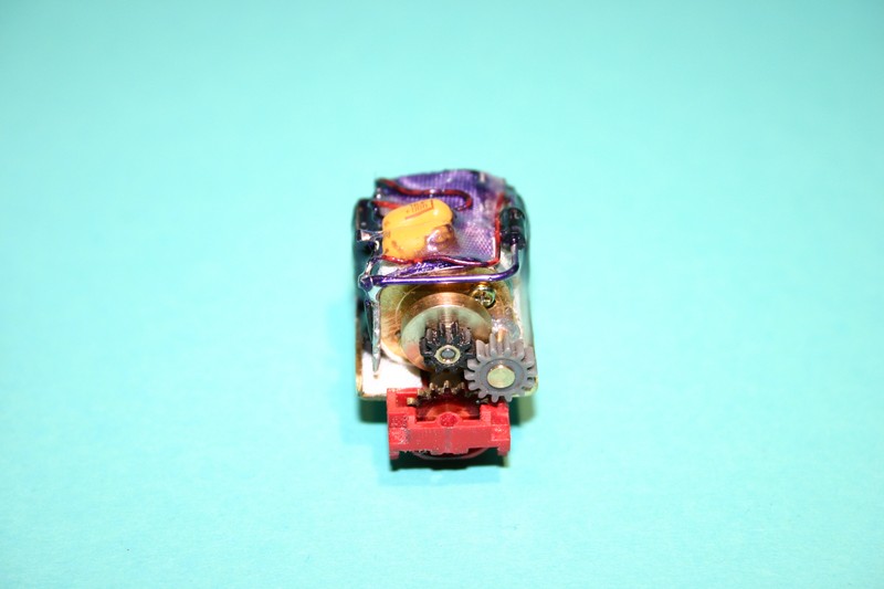

Le troisième ( Simplex blindé ) est motorisé avec un chassis de 020 Jouef ( L'aimant du moteur êtait également mort ) Il a donc subit les mêmes
opérations que celui du wagon pousseur ! D9 D9 Ce n'est pas évidant à loger et à fixer dans la tortue : J'ai du rogner sur l'épaisseur de la coque !
Ils manquent de finition et leur peinture n'est pas géniale, je n'ai pas pris le temps de terminer #B8 #B8

Qui croirait que sous ce sévère blindage militaire se cache un châssis aux couleurs aussi... psychédéliques ? :rod_mdr2
Étonnant, cette remotorisation/repignonnisation :!: du vénérable châssis de la Decauville Jouef ! #B6

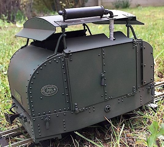

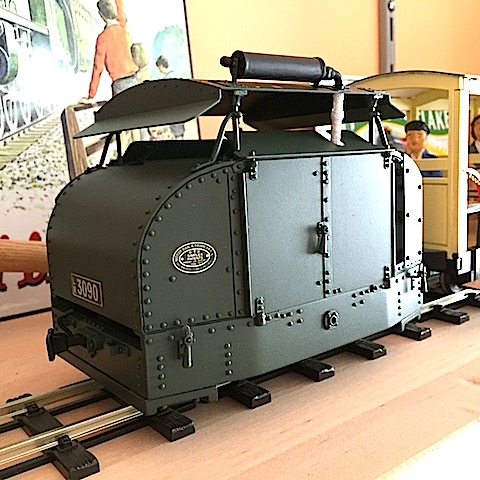

Me revoilà presque deux ans après mon dernier message au sujet de ce locotracteur Simplex "Protected" 40HP en SM32 de l'artisan anglais Swift Sixteen.
Le montage s'est poursuivi tout doucement pendant ce laps de temps mais le festival vapeur de Froissy approchant à grand pas et celui-ci ayant pour thème les 100 ans de la bataille de la Somme, je me suis dit qu'il était temps de terminer ce montage si je voulais l'exposer. Dans un premier temps je me suis dit que cela serait en statique...et puis finalement si tout va bien je vais essayer de le faire évoluer... :^) Il faut que je remonte et que je règle la RC.
Pour le moment il est peint. Il m'a fallut pratiquement l'équivalent de 2 pots de peinture et trois couches de celle-ci pour en venir à bout. Le 1/19ème est gourmand en quantité de ce côté là.

Oh oui pour m'amuser je m'amuse, même si je suis plutôt un débutant pour le moment. Je commence à apprivoiser les volumes et les dimensions et je suis bien accroché. Vu certains invités, je crois que le centenaire à Froissy ne va pas arranger les choses.... :E1
Cet après-midi le Simplex a revêtu une robe un peu sale... ;)

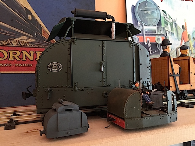

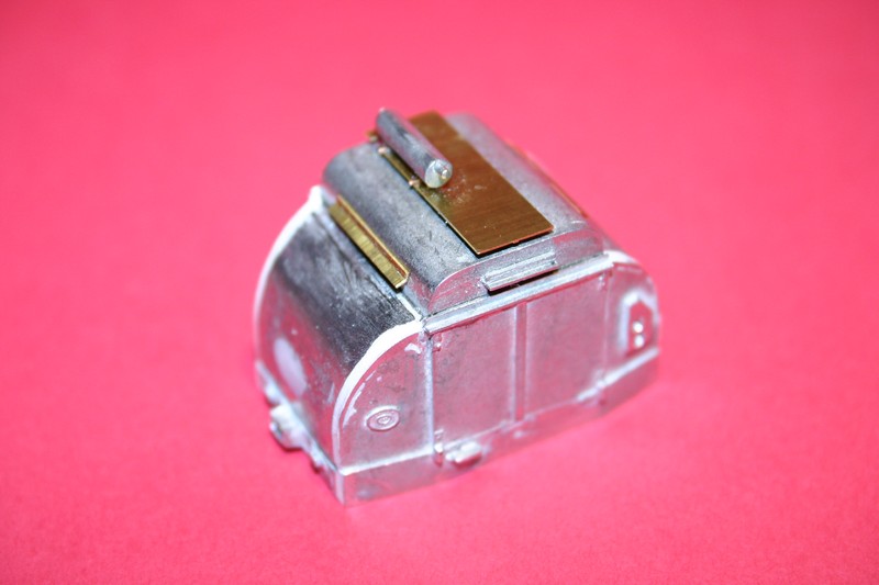

Cette phrase de JP, m'a donné l'idée de faire la photo qui suit. Histoire de montrer ce que donne le même modèle ( ou presque) à différentes échelles.
En gris mon premier kit en métal blanc: un Armoured Simplex en 009 ( C'est un Meridian Models acheté chez Transmondia et monté il y a plus de 30 ans)
A côté la version Festiniog Railway de "Mary Ann" en Oe. C'est un Wrighlines qui lui aussi est en métal blanc. Le vrai sera à l'APPEVA pour le centenaire. ;)
