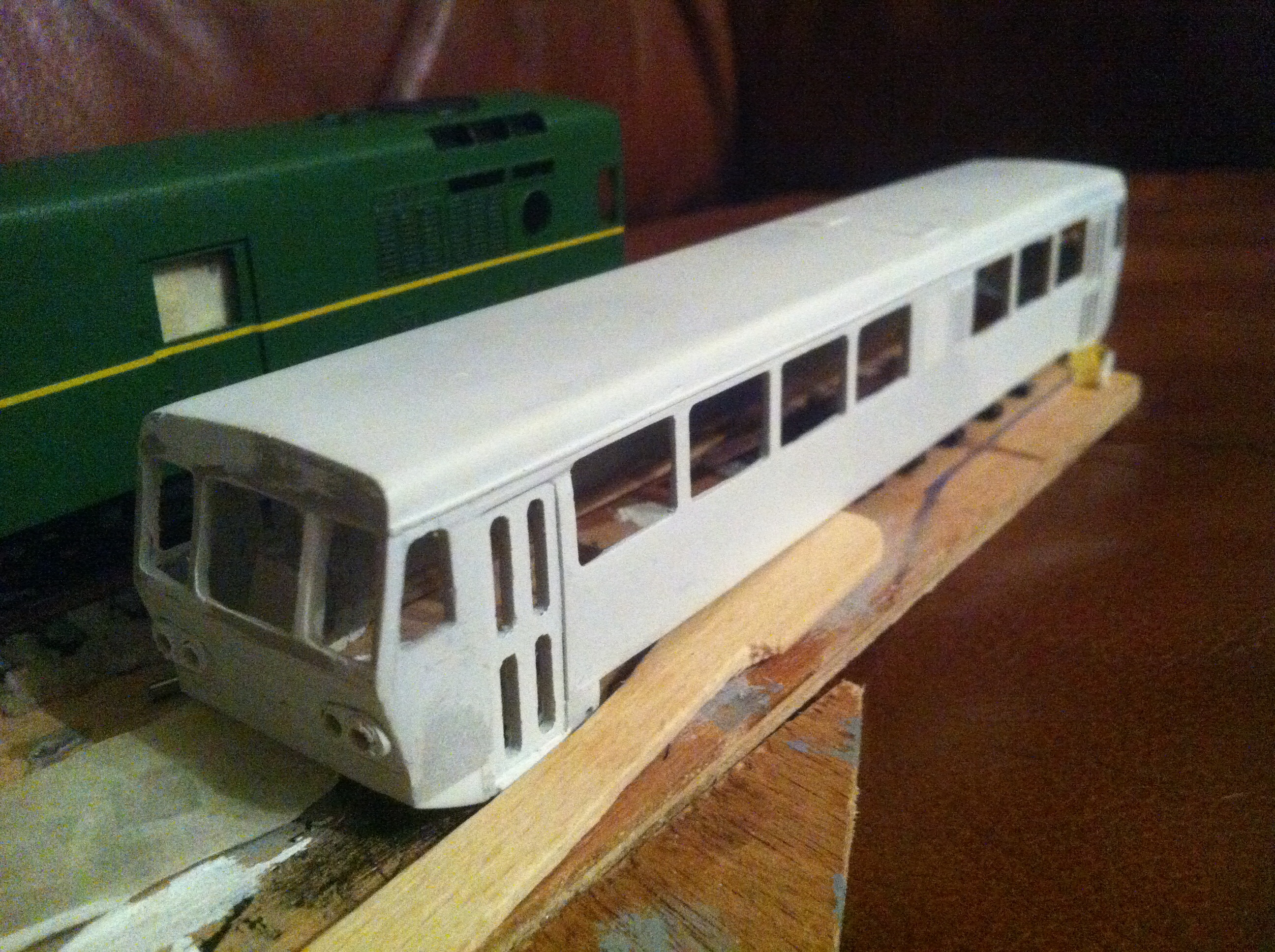

Messagepar Victor le chat » 09 07 2014 à 23:35
Ça avance sur la SY, certaines baies sont ouvertes d'autres fermées, j'attends la rentrée pour racheter du blanc et de nwar pour continuer, restera les blocs clim à faire #B6
C'est tout lisse et tout doux sans couvre-joints :rod_coeur

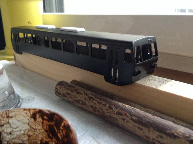

Messagepar Victor le chat » 21 01 2015 à 17:39
Bonjour à tous ! :F5
Les travaux reprennent peu à peu sur la X306, l'objectif étant d'être prêt avant cet été. Dans un premier temps, peinture en noir, après plusieurs bonnes couches de peinture grise, pour voir et masquer les défauts. En effet, je vous avoue que l'extrémité que vous allez voir à explosé en quelques morceaux lundi soir après avoir marché dessus .... H4 à grands renforts de cyano et de papier de verre, j'ai complètent rattrapé le coup, et c'est invisible. De bonnes couches de noir, et ensuite façonnage des groupes de clim dans deux bouts de carte plastique de 1+1 mm. Je simulerai les différentes parties avec du feutre ou de la peinture, trop galère de tenter de faire un truc dessus H4 Je vais ensuite coller copieusement les blocs, de manière à ce que la cyano déborde un peu autour, pour la poncer ensuite et rendre le joint invisible #B6
Photo modifiée PME
Ensuite, peinture des zones en bleu foncé, au pinceau en masquant très bien avec le scotch Tamya. Ensuite du jaune. Je passerai alors ma peinture blanche sur le toit et les faces latérales, pour terminer par le bleu clair sur les faces avant. Ensuite vernissage, puis décalcomanies, sur lesquels je vais devoir réfléchir sérieusement :F9
Une photo de la vraie à Nice CP :rod_coeur , prise ici : http://fr.academic.ru/dic.nsf/frwiki/1024627
:maitre:

Re: [HOm] Montage de SY Apocopa
Messagepar Storm » 21 01 2015 à 19:23
Et pourtant, c'eût été si simple surtout que tu étais bien parti pour tes bloc clim vu qu'ils sont en deux épaisseur de 1mm :rod_siflet
Donc, tu découpes tes deux morceaux, tu les assembles avec du double face pour façonner ta pièce comme tu l'as fait, une fois arrivé à ton résultat actuel tu sépares les pièces et tu fais les échancrures dans celle du haut (ce n'est qu'un coup de lime) puis tu colles le dessus et le dessous de manière définitive.... #B5
Autre remarque: attention avec l'araldite, elle risque d'être plus dure que la résine du kit ou le plastique :B3 mets juste une goute au milieu et fais le joint au Putty (une bonne dose pour ne pas devoir recommencer à cause du retrait) tu éviteras les coups de ponçage trop appuyés qui laisseront des traces et t'obligeront au final à utiliser...... du Putty.... :maitre:
