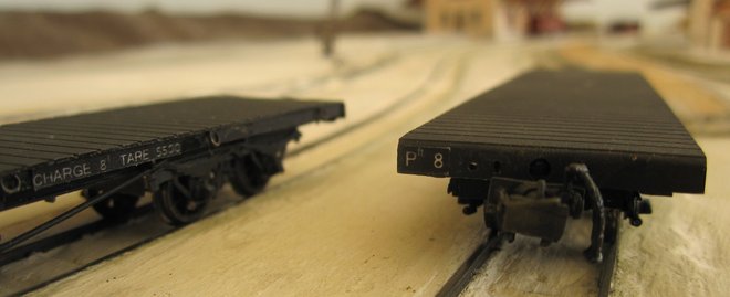

"Je vais reprendre un peu les bogies en peinture", oui bonne idée.
Un petit truc TB, si tu en trouves, pour un empoussiérage léger des bas de caisse :
Pigments Mig - european earth, c'est pile-poil la bonne couleur.
http://www.amps-armor.org/ampssite/Phot ... o_Dust.jpg
Re: Matériel roulant CFC
Messagepar Storm » 05 05 2014 à 19:37
J'ai des terres à décor, mais ce n'est pas ce que je cherche. J'ai appliqué mon lavis à la va-vite et l'effet est moins bon que sur la voiture ou le B&L :C6 Je verrai comment arranger ça car au final, le soleil et la photo de près exagère tout de même beaucoup la chose…

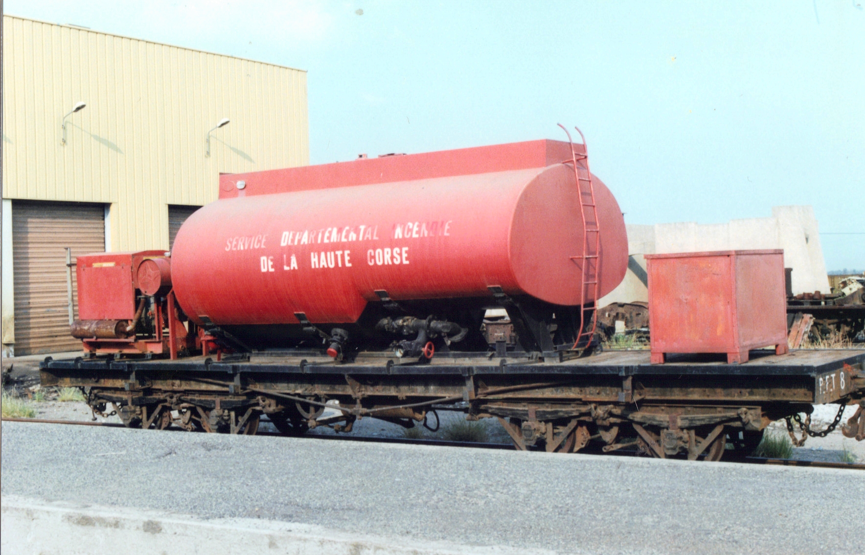

Messagepar Alain » 06 05 2014 à 09:33

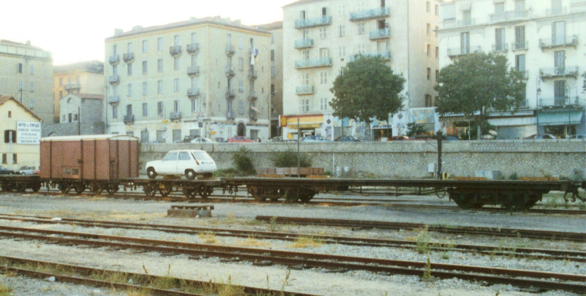

Si cette photo (1991) peut servir pour le marquage,ou pour une idée de chargement.
Alain.
Alain
Messages: 807
Localisation: Ajaccio
Messagepar Storm » 06 05 2014 à 10:01
Merci beaucoup Alain #B6 Effectivement cela aide pour le marquage: je l'aurais posé sur la traverse mais pas comme ça :oups2:
Pour le "chargement" c'est effectivement très tentant je vais voir ce qui s'approche en citerne routière C7 :B3

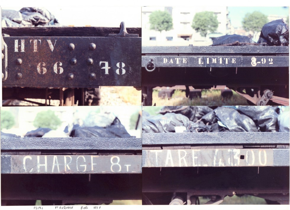

Dans le même ordre d'idées, marquage d'un plat Htv (1992).
Messagepar Storm » 06 05 2014 à 13:22
HTV ? C'est les plats à essieux?
Messages: 24012
Messagepar Alain » 06 05 2014 à 15:55
Oui, le Htv est un plat à pivot à essieux, semblables(sans le pivot) à celui qui porte la R5.
Alain.
Alain
Messages: 807
Messagepar Storm » 06 05 2014 à 17:06

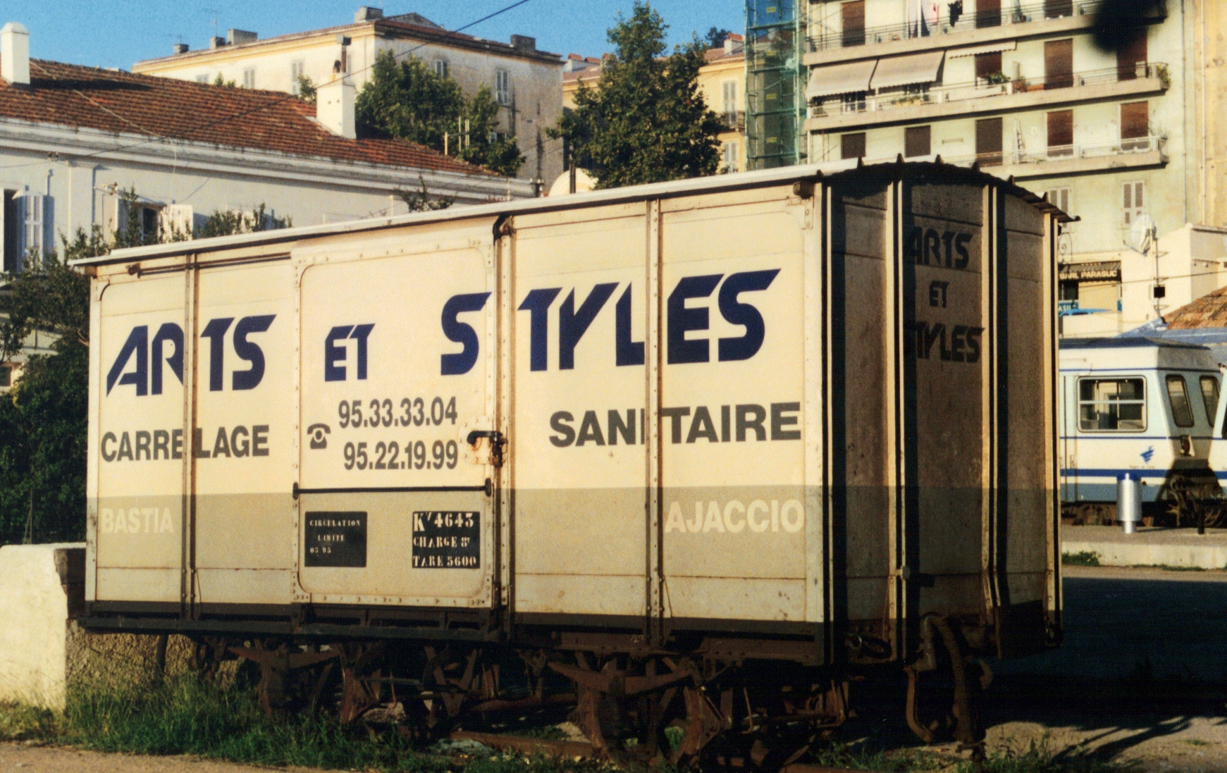

Superbes documents #B6 Merci beaucoup :maitre: On y voit un plat issu d'une DeDietrich et une déco originale d'une Marly… Va falloir que Cyril se remette à faire des wagons CFD C7 Si je comprends bien, le Htv pourrait être tiré d'un plat à traverse mobile en conservant le trou du pivot de la traverse et les chemins de roulement de celle-ci :D3
Messages: 24012
Messagepar Alain » 06 05 2014 à 17:55
OUI, la seule différence,c'est la traverse mobile et le trou.Quelques livrées supplémentaires pour les fourgons.

Messagepar Storm » 06 05 2014 à 18:58

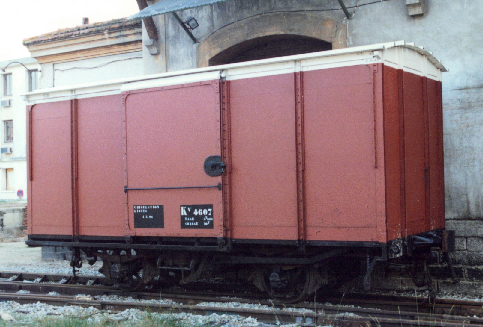

Le "Art et Style" je connaissais mais l'image est belle #B6 Il y a apparemment 5 décorations publicitaires différentes toutes sur base de couverts type Marly (mon petit doigt me dit que l'on devrait pouvoir les faire dans quelques temps :rod_siflet :ipb-251 ) par contre, il va falloir faire le tri entre les tôlés et ceux qui sont restés en frises…
Le Kv4607, je ne le connaissais pas mais je pense qu'il va bientôt rejoindre le parc C7 J'ai un Marly d'avance C7
Messagepar Beyer-Garrat » 06 05 2014 à 19:13
Intéressante série pour ceux qui aime le plus récent #B6

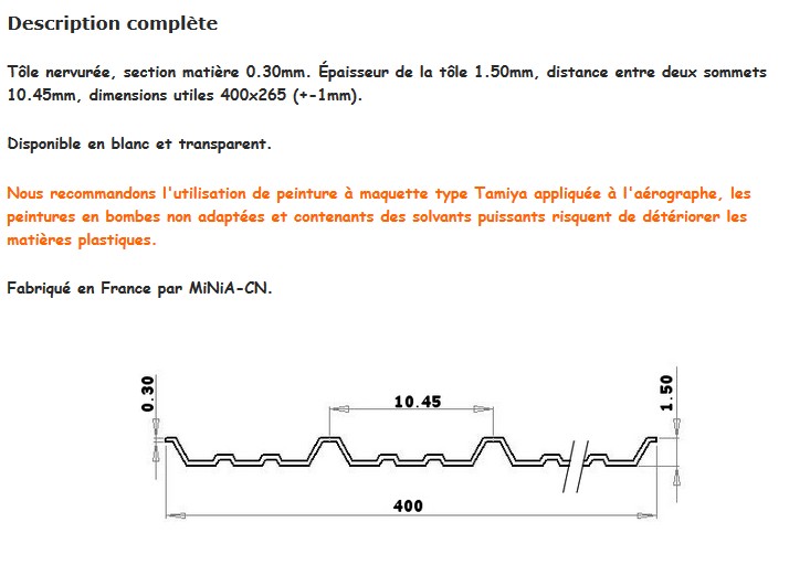

A noter le toit semble être en bardage de tôles profilés posé en long
Ce devrait être d'ailleurs le type exact utilisé par les CFC avec les cotes réelles , la reproduction modéliste dont il est question dans l'image est au 1/32
dispo ici http://www.minia-cn.com/boutique/fr/boutique/Produit/192/10/scratch/textures-/-matieres/tole-nervuree-fine
Messagepar Storm » 06 05 2014 à 19:16
Fort possible oui :B3 Mais à l'origine, ce sont des couverts Marly identiques à ceux du Vivarais. La transformation du Kit TdA devrait être sympa C7 Lames neuves s'il vous plaît :E1
Messages: 24012
Messagepar YVES » 07 05 2014 à 19:46
Ou plutôt construction d'une caisse sur un chassis TdA ?...

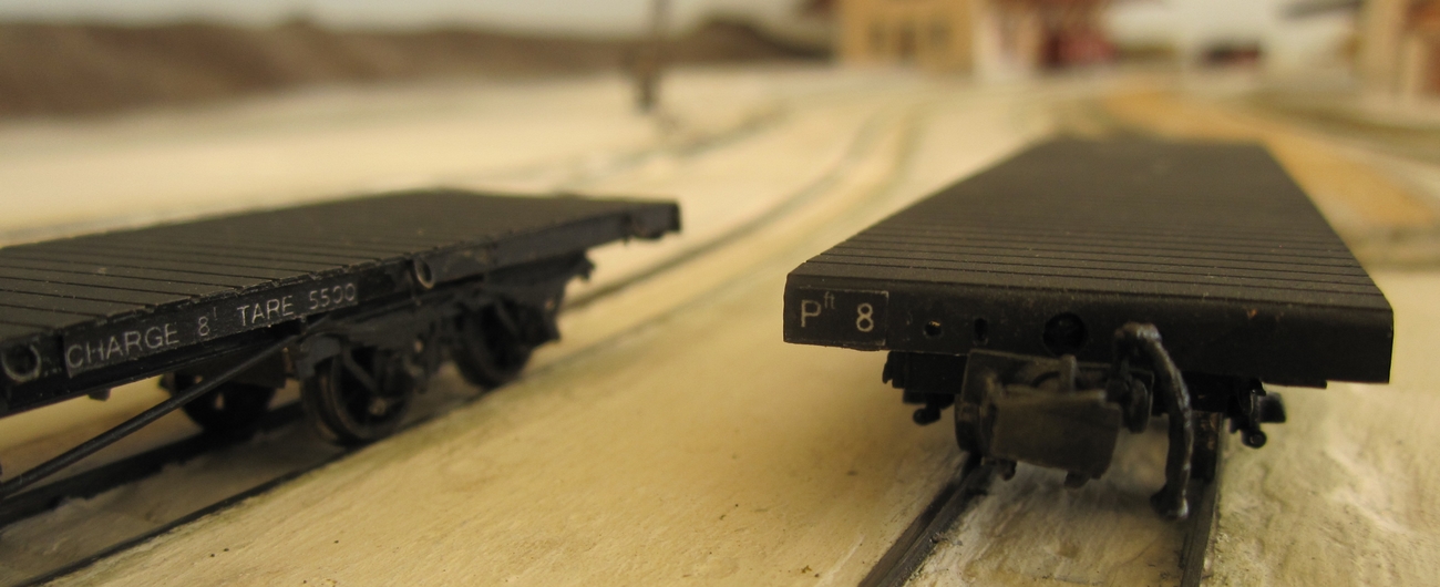

Messagepar Alain » 09 05 2014 à 10:29
Pour revenir sur le marquage du plat à bogie; il y a quelques années, j'avais marqué les miens (Gécomodel) en suivant les marquages du plat à pivot,mais sans aucune garantie d' authenticité sur les emplacements latéraux et les valeurs des poids.
Alain.
