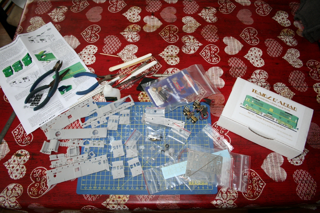

Bon, vont me faire modifier tout mon planning ces zozos là :E1 :rod_mdr2
Voyons un peu ce qu'il y a dans cette boite:
De la résine, de la photodec, du BullAnt, les décalques, une notice... On dirait que tout y est :B3 Je vais attaquer par les bogies aussi #B5

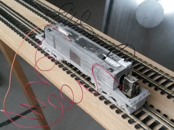

Le chassis progresse j'ai raccordé les fils remonté les bogie prêt pour un essai:
résultat ça roule mais un cardan tourne comme une patate: je l'ai retourné, j'ai mis le coté qui tremble coté bogie ça va mieux mais il y a un défaut dans la coupelle: le trou n'est pas centré. La cale d'épaisseur c'est pour compenser la hauteur du lest qui est plus bas à cet endroit!

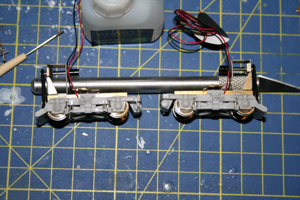

De mon coté, j'ai avancé sur les bogies:
Et en cherchant des photos pour ta question de barres, je me suis apperçu qu'il en manque deux a l'intérieur (du moins sur les versions corses) On les voit sur le bogie de gauche reste le droit à faire. J'ai utilisé les pièces du kit plutôt que de faire comme toi en utilisant un fil. Ta vision se défend d'après les photos mais je ne la trouve pas vraiment plus convainquante, je vais peut-être m'y pencher :maitre:

Pour le montage de la traverse du bogie dans sont logement, il faut monter les écrous dans une certaine position : la position telle que monté par Gm738 avec la bonne position, il est vrai que dans la notice c'est moins clair.
Pour le réglage des cardans, la barre de liaison est légèrement plus longue que nécessaire car c'est plus facile à raccourcir qu'a allonger ! Il suffit d'enfoncer les noix un peu plus loin pour raccourcir le système. Il faut y aller par petit pas, c'est la partie délicate, mais avec toutes les tolérances qui s'accumulent, il fallait un dispositif qui soit un temps soit peu réglable.
Attention aussi, les noix des cardans fourni par NWSL censées être pour du 1,5 mm sont un peu justes au montage, il faut les réaléser avec un foret de ce diamètre sinon il y a un risque d'éclatement du plastique.

Ah ... :F9 ce que j'ai fait pour les cardans c'est que j'ai monté l'axe sur la dremel et je suis venu le limer, alors qu'il était en mouvement ... J'ai faux ? :F9 en tout cas ça marche ... #B6

Victor le chat a écrit:Ah ... :F9 ce que j'ai fait pour les cardans c'est que j'ai monté l'axe sur la dremel et je suis venu le limer, alors qu'il était en mouvement ... J'ai faux ? :F9 en tout cas ça marche ... #B6
C'est aussi une bonne méthode, car il sont moins fragile que les noix de cardan #B6
