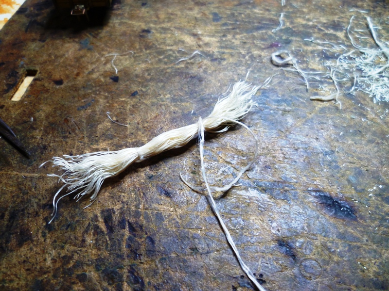

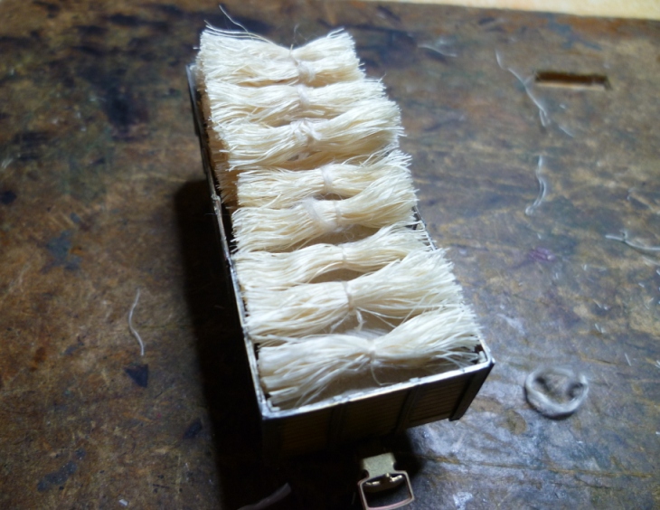

Ces fibres sont assemblées en botte et ligaturées a l'aide de fibre de sisal extrêmement fine.

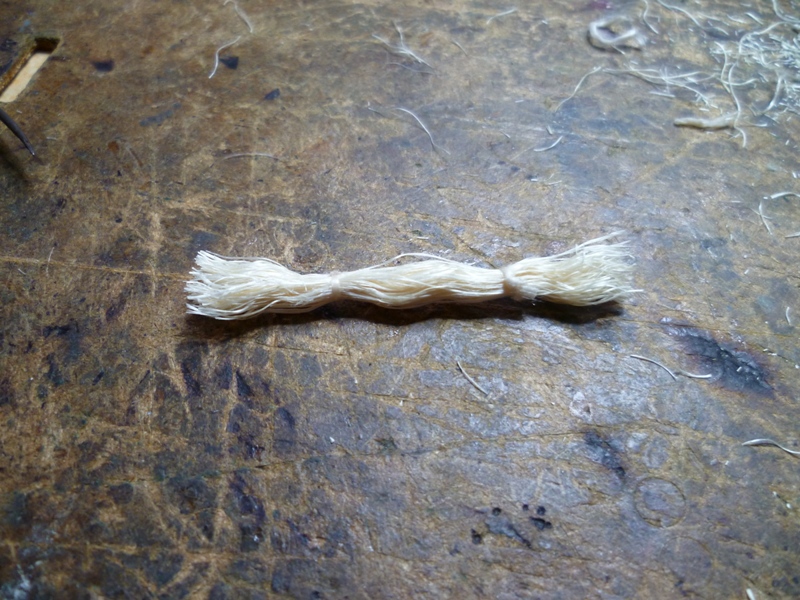

et recoupées en deux

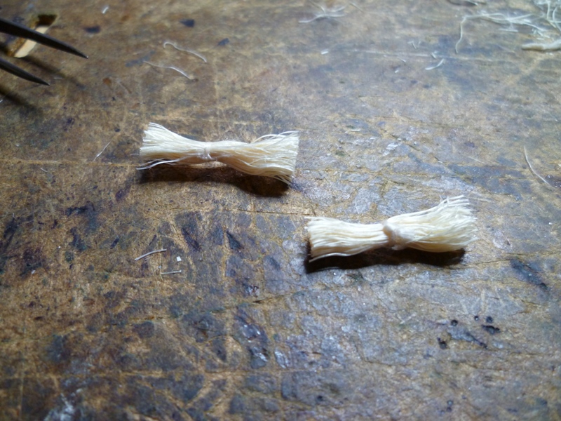

a la bonne taille
un fond cartonné surélevé limite le nombre de bottes dans le wagon

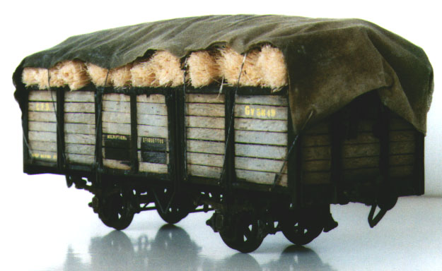

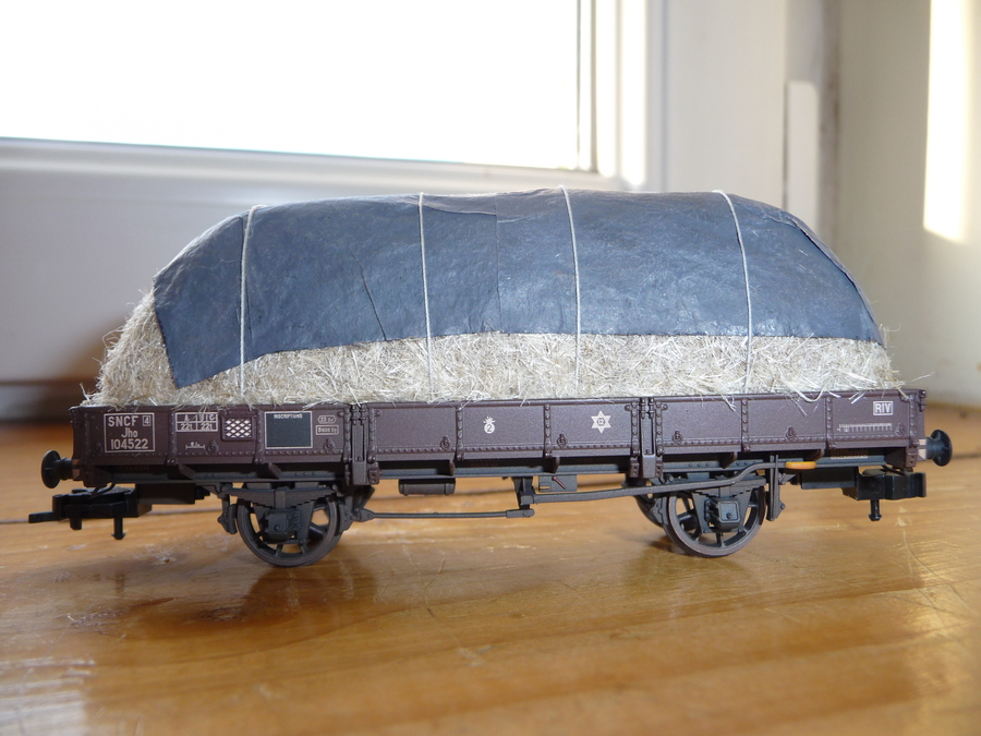

Tiens un modèle en Om monté par un artisan! #B6
Douglas
Messages: 5119
Re: [HOm] De rotin, de laiton et d'étain
Messagepar Kazh du » 03 01 2014 à 18:22
:ipb-367 :ipb-73 :sbay
Messagepar Beyer-Garrat » 03 01 2014 à 18:32
C'est exactement ce qui m'a servi de modèle mon Jojo comme tu vas le voir :maitre: j'avais ces deux photos en face de moi lors de ce montage #B6

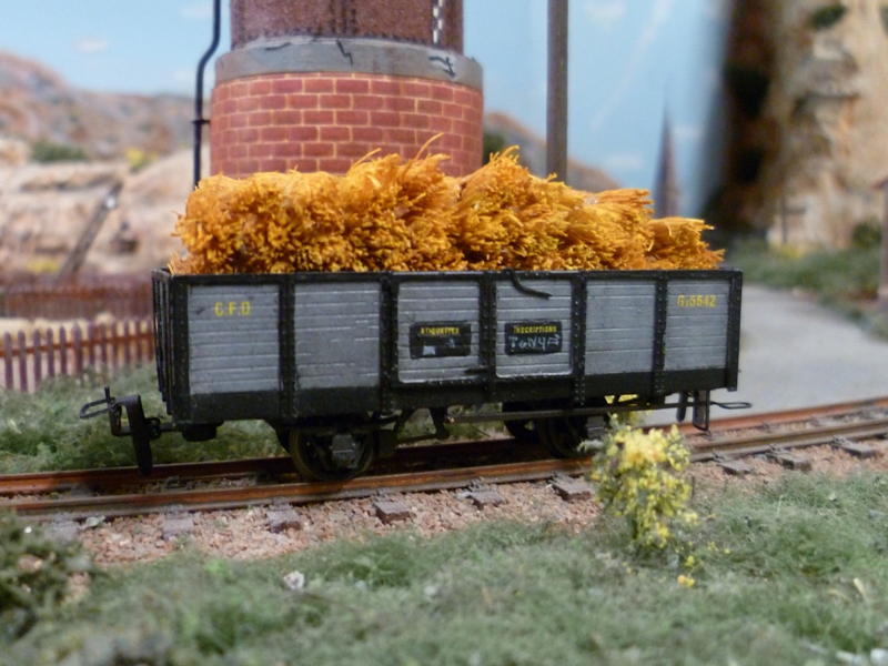

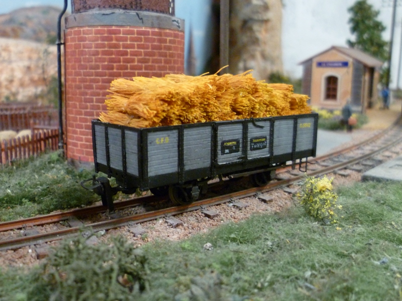

Le lien des fagots et ceux-ci ont été sécurisé avec de la colle blanche diluée a l'eau,peint ensuite a l'aéro en jaune paille additionné d'une goutte de rouge le centre des fagots
éclairci au jaune pur, un petit lavis a l'encre pour aquarelle dilué a redonné du relief aux divers brins.

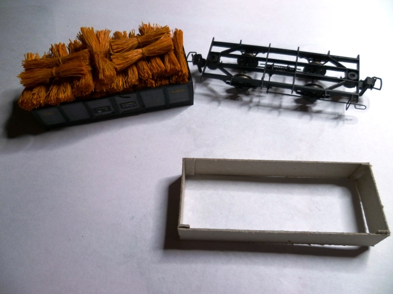

Le wagon peint (j'y reviendrais) a reçu son chargement. Le gabarit carton a la taille du wagon m'a permit de vérifier la forme et l'encombrement du chargement.

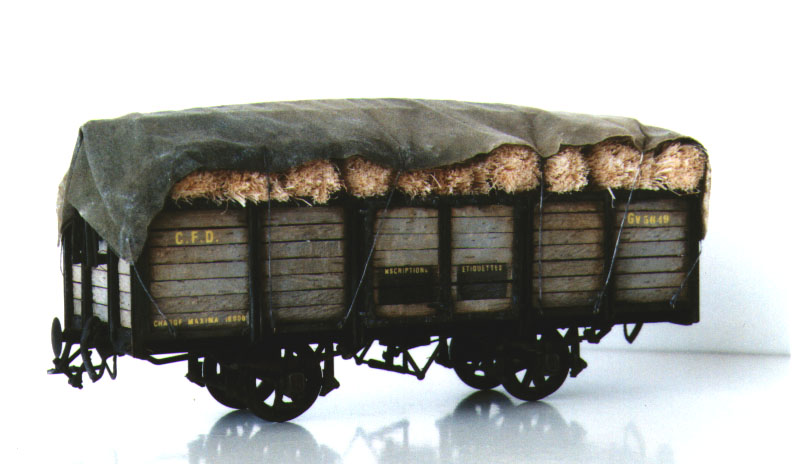

Après enfilé son costume voilà notre ex petit wagon SE déguisé en tombereau CFD .Bien malin à part la barre de fermeture celui qui discernera le subterfuge :H1
Comme d'hab peinture aéro et ferrures au pinceau a trois poils .Le chargement est mis en place, les fagots collé à la colle blanche non dilué.Bien entendu un tel chargement en réalité
est irréaliste sans un bâchage soigné ................. C7

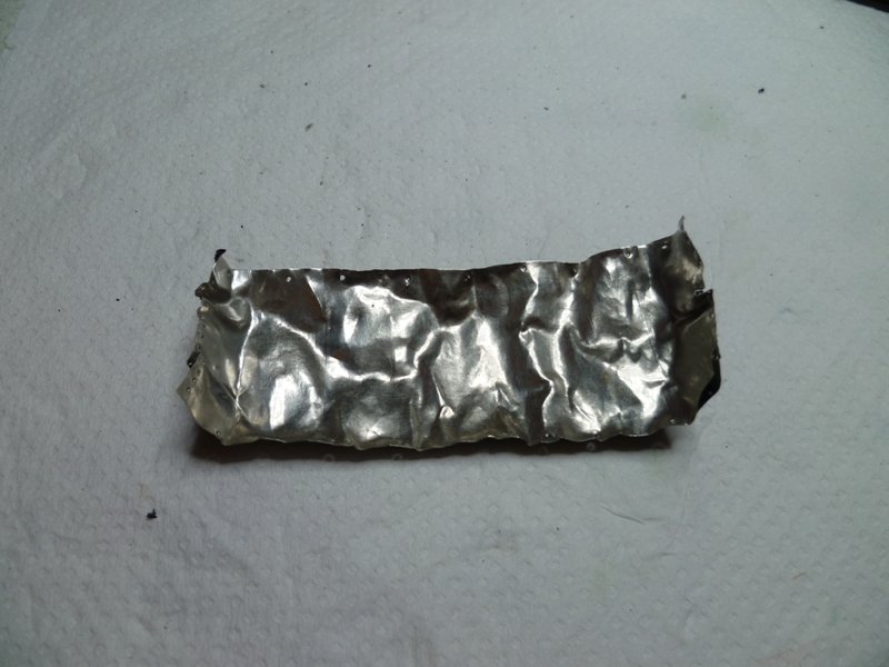

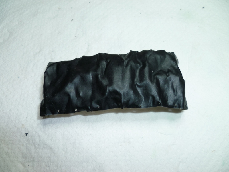

Il ne restait donc plus que la bâche réalisées en feuille d'étain (capsule de grands crus) afin d’éviter une adhérence au chargement
De petits trous sont réalisés avec la pointe d'une aiguille pour figurer les œillets de fixation des cordes d'arrimage
Les plis réalisés d'après photos de tombereaux chargés :maitre:

JP j'ai essayé le papier de soie peint, ca rend pas mal, mais ta technique est certainement meilleur!

Messagepar Beyer-Garrat » 05 01 2014 à 21:47
C'est un peu une mise en scène :H1 l'étain permet un rendu "froissé" plus seyant a l’œil #B6
