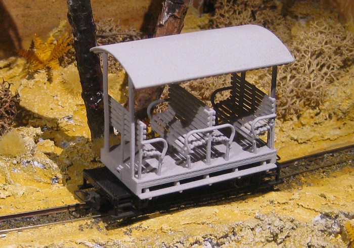

pour la baladeuse, j'hésite à sacrifier une vénérable voiture Western Egger Bahn ... faisant partie d'un vénérable coffret D9

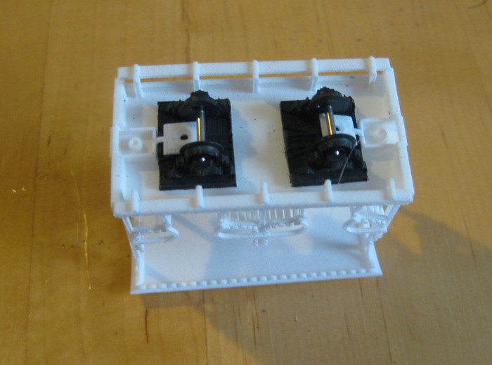

bon, j'ai trouvé une vieux châssis en N, que j'ai tronçonné ! C7
reste à coller ( Araldite, merci Storm ) et bricoler une boucle pour l'attelage ! avant ça, peinture ! ;)

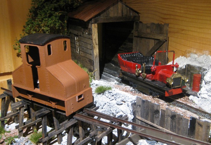

hier soir, peinture .. à la bombe !
apprêt tamiya, puis bombe brun mat pour le locotracteur, et peinture du toit au pinceau ...
l'aspect granuleux de la surface donne très bien pour un aspect rouillu ... et à l'échelle O ! #B6
pour du Hom, je serais plus dubitatif ! :F9
la baladeuse est passé juste pour l'apprêt, je terminerai au pinceau, comme le locotracteur !
pour se faire une idée du coût : une vingtaine d'euro pour le kit, une quinzaine pour le châssis Kato, plus quelques fournitures, pour 40 € on a un chouette petit engin ! reste à roder le châssis : ça roule bien, mais pas encore comme le Haling !

Sympa comme teinte la boite à sel, un peu la couleur des "ARBED" :rod_coeur
Et maintenant: un petit jus "rouille et camboui" un leger brossage "poussiere" ;) trouver un conducteur à la tronche aussi vétuste que sa monture et fokçaroule....

pour la machine : la caisse : peinture avec rouille ?? patine ?? le châssis sera noir, les boites à essieux graisseuses, la traverse de choc rouge .. et les ptits détails à voir (chainette ?? ) , plus un phare sur le capot, les crochets d'attelage, un intérieur, des vitres .. ou pas ... du lest ... pas de trop laid ... la boite à sel va se peaufiner
