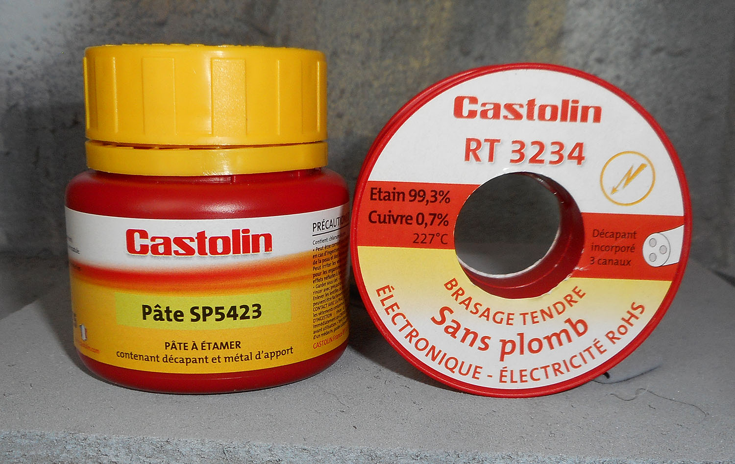

Messagepar Patrick ze rabbit Deludin » 05 03 2022 à 17:26
Déterrage de fil.gif (10.5 Kio) Vu 3936 fois
Vous parlez de "Castotin", mais mon pote David utilise de la Castolin :
C'est de ça que vous causez ?
:D3
Messages: 14924
Re: Souder?
Messagepar Beyer-Garrat » 05 03 2022 à 18:56
8 ans après ? je me souviens plus :rod_mdr2 :rod_mdr2 :rod_mdr2
Autrement après avoir utilisé la fonction recherche quelques fils en causent :rod_siflet :rod_siflet :rod_siflet
http://www.passion-metrique.net/forums/search.php?st=0&sk=t&sd=d&sr=posts&keywords=catotin
Messages: 24351
Re: Souder?
Messagepar Patrick ze rabbit Deludin » 05 03 2022 à 19:34
... voui, c'est bien de quoi je cause :
Vous parlez de Casto T in, et là c'est du Casto L in...
C'est-y la même chose ?
Messages: 14924
Re: Souder?
Messagepar Storm » 05 03 2022 à 19:43
Je dirais " Peu importe le flacon... " :( La pate se dilue à l’eau déminéralisée. Faut pouvoir l’utiliser au pinceau genre texture du gesso. J’utilise beaucoup pour étamer les grosses pièces en bronze. Après, pour le fil, s’il est fin c’est l’essentiel #B5
Messages: 23973
Re: Souder?
Messagepar Patrick ze rabbit Deludin » 05 03 2022 à 20:11
:maitre:
Messages: 14924
