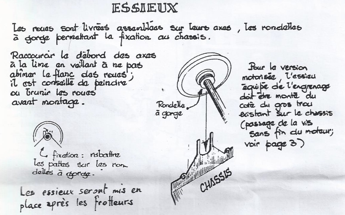

Le montage du support moteur et accessoirement fixation de la caisse et les essieux n'étaient pas a priori compliqué sauf que bien entendu certaines lignes de pliures étaient inversées :H2
et les bagues laiton de l'essieu moteur étaient bloquée les roues étant emmncher a forece affinement de l'l'axe délicatement a la toile émeri 600,j'ai redonné aussi un peu de jeu sur l’essieu avant
lui donnant une pseudo suspension pour améliorer la captation du courant.

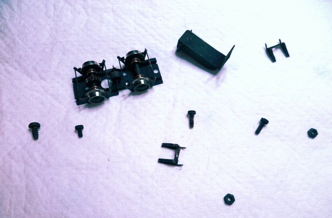

Une question, je vois que les les paliers viennent se glisser par dessous dans des glissières verticales.
Comment seront-ils fixés ensuite ?

Merci Beyer-Garrat.
Ce n'est donc pas vraiment démontable...
C'est une obsession chez moi : héritage de mes années de dessin industriel au lycée, où un montage montable mais indémontable valait un gros zéro !

Pour un petit engin moteur le principe est intéressant Marcel tu peux si tu souhaite que ce soit démontable fixé par deux vis sur les entretoise intérieure si existant ;celui-ci reposant sur l'épaulement intérieur
des bagues laiton ou plus simplement utiliser une goutte de cyano ,le démontage se faisant simplement en posant la panne d'un fer a souder très chaud sur la collerette et sur l'arbre la cyano se volatilise immédiatement
(ne pas mettre son nez au-dessus) permettant un démontage facile. #B6

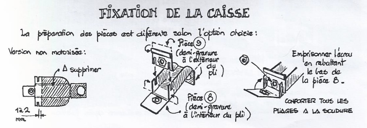

Cela dit, si l'on veut pouvoir garder l'ensemble démontable, il faut se garder de plier les pattes comme préconisé.
Je crois que le typon de ma draisine va évoluer : mon montage est (pour le moment) beaucoup moins logique puisqu'il faut monter les roues après avoir assemblé longerons, paliers, essieu, transmission et moteur ! :

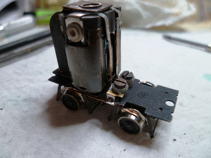

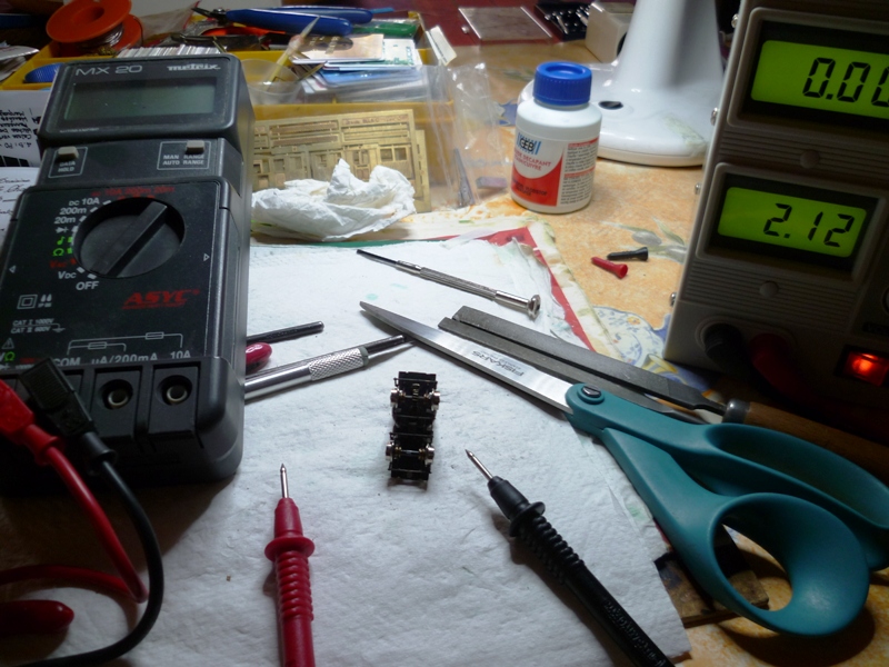

Prise de courant et motorisation :

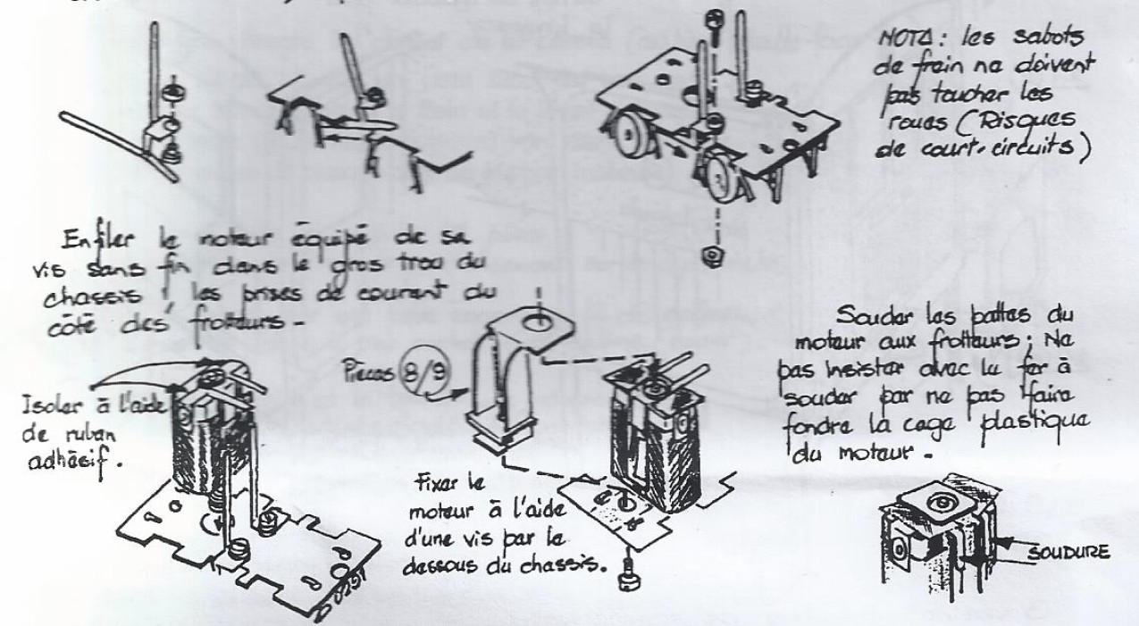

L'engin est entrainé sur un essieu par un petit moteur Mabushi, honnêtement la prise de courant est loupée si le système d'origine est applicable a la version Ho en métrique les languettes frottent entre le châssis
et les supports des sabots de frein provoquant cour circuits en pagaille, j'ai sorti l'artillerie lourde pour refaire cette prise de courant.
J'ai inversé et retravaillé (bavures) les rondelles a épaulement , limer les écrous inférieurs trop large ,ainsi que la vis de maintient de la bride moteur ,installé une cale pour empêcher le moteur de pivoter et remplacer ces
satanés languettes par un fil de bronze phosphoreux très peu visible. :C1

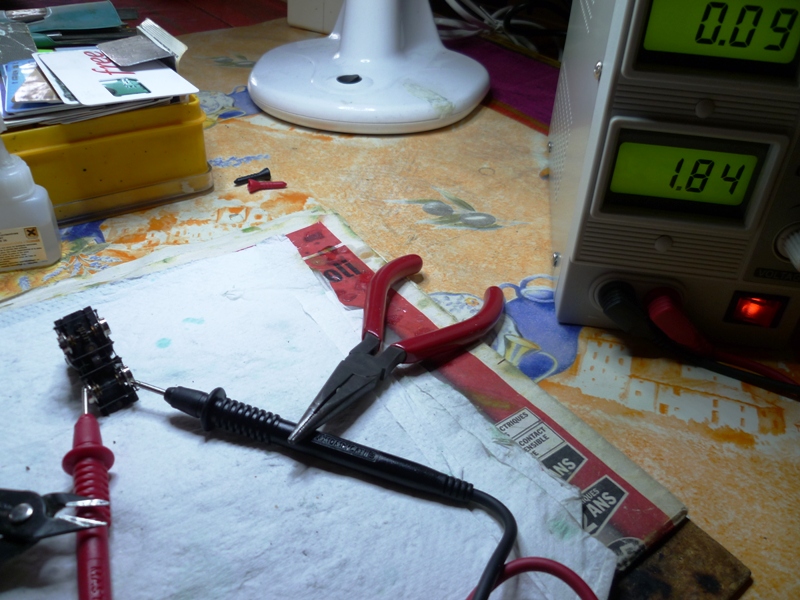

Une fois rodé (1 heure dans chaque sens) j'obtiens un démarrage moteur a partir de 1,84 V avec un excellent ralenti très étonnant de la part de ce petit moteur #B6
Cette étape(rodage) étant particulièrement important sur chaque montage garantissant un fonctionnement correcte avant de tout monter :maitre:

gilles a écrit:Et bien JP je ne pensais pas que ce petit poux te donnerait autant de mal ! E2
Je ne suis pas un pro du montage, loin de là, j'en ai fait 5 à tout cassé des trucs en laiton mais sur les 3 engins moteurs j'ai moi aussi virer ces merdes de lamelles pour les remplacer par du fil de bronze phosphoreux !! Saloperies de lamelles, ça prend une place folle et ça n'a aucune élasticité, la moindre torsion et elles sont foutues ! #B7
Bah tu sais au bout de 45 ans de montage de kits ou de modifs en tout genre on fini par acquérir un sixième sens des points merdiques d'un kit avec un seul essieu moteur la captation du
courant est toujours le point faible de ces engins #B6
