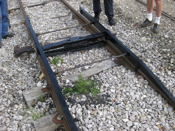

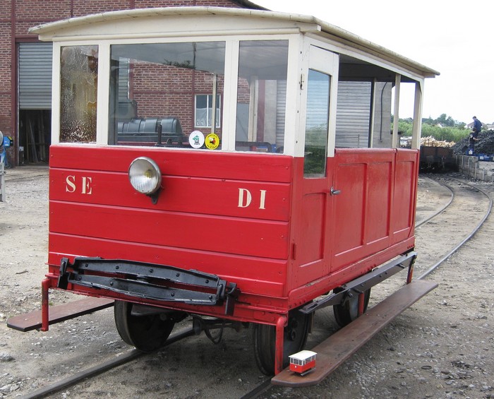

Ce sont des pieces du dispositif de retournement. De mémoire, le reste (rails) se trouve le long de la caisse.

Ce n'est pas tout à fait exact ;)
En fait ce sont les pièces de ripage qui permettaient, une fois arrivés sur le chantier en pleine voie, de constituer un coupon de rails perpendiculaire à la voie et ainsi , après avoir fait pivoter la draisine sur son dispositif sous chassis, de la stationner hors gabarit et de dégager la voie pour les circulations de la journée.

trenbirinik a écrit:Ce n'est pas tout à fait exact ;)
J'ai comme qui dirait un doute sur cette affirmation :rod_siflet Ces engin n'on pas de système de retournement sous le châssis mais un système de "pont tournant" que l'on assemble. Ces deux pièces en sont la base qui vient se poser sur les rails. On voit d'ailleurs un rail sur l'une des photos de profil de KatzDu #B5

Messagepar Kazh du » 30 05 2013 à 19:31
Suivant Trenbirinik, si je comprends bien, les deux "profilés" installés sur les marche pieds seraient les coupons de rails (on peut voir ce qui pourrait être les arrêtoirs en bout de tronçon).
les "blocs" sur l'avant seraient donc des "traverses".
J'arrive à voir la fixation d'une de ces traverses sur le coté des coupons de rails mais la longueur me semble plutôt courte pour être hors gabarit :F9
N'est ce pas tout simplement un système de retournement?
Les blocs semblent être liés par un axe, ce qui fait que le bloc inférieur se "clips sur les rails et le bloc supérieur reçoit les deux coupons de rails (sur les marche pieds).
la draisine monte sur les deux coupons de rails jusqu'à aller en butée sur les deux arrêtoirs. Les barres noires seraient là pour maintenir le véhicule sur les deux coupons de rail.
Il n'y aurait plus qu'à virer la draisine sur elle même et la faire redescendre de son système de retournement.
Est ce une grosse bêtise? Mes déductions par rapport à ce qui est visible sur les photos sont elles bonnes?

Messagepar Storm » 30 05 2013 à 19:34
C'est tout à fait ça #B6 Et c'est assez marrant à faire bien que plutôt sportif n'est-ce pas Pierre :E1 :rod_siflet :rod_mdr2

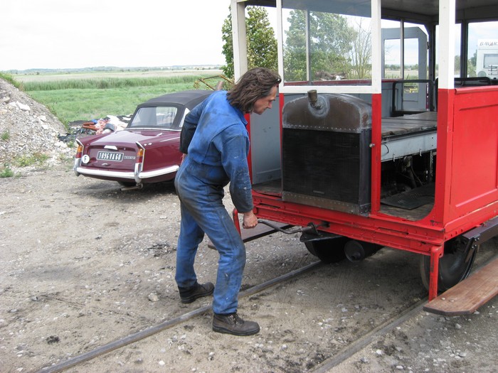

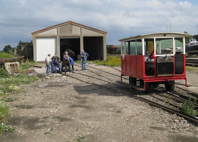

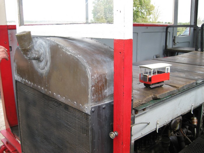

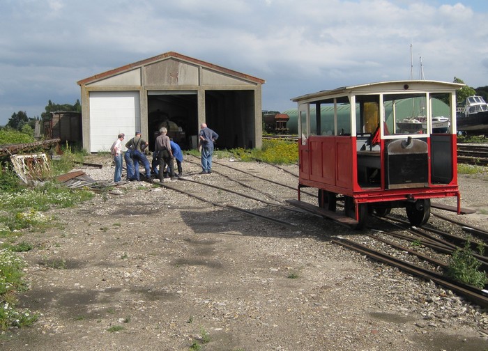

le démarrage de l'engin : le jarret souple, et tout dans le mouvement du bras !!
la petite en IIm, sur la grande !
le dispositif de retournement sur la voie
la préparation de la manœuvre , photos datant de juillet 2011 ;)
