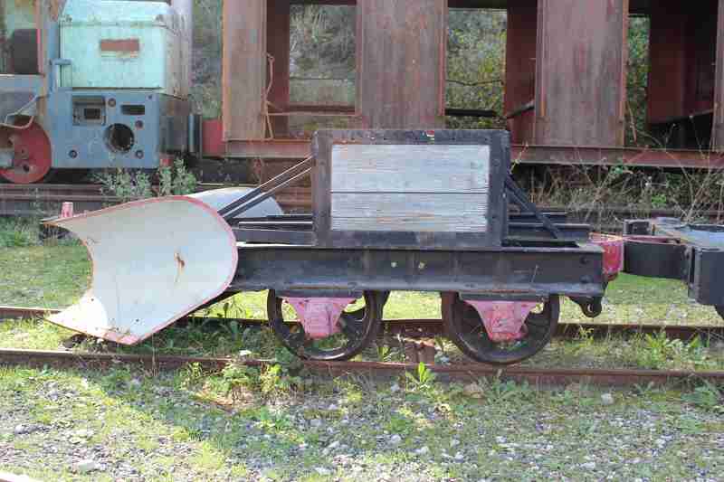

J'avais profité d'une balade à Fuveau pour photographier un petit chasse-neige en voie de 60 que l'on peut voir ICI.
Je n'avais pas posté la dernière image :
Je n'ai pas les mesures, mais on peut interpoler à partir de la vue de face, connaissant l' écartement de la voie :F9

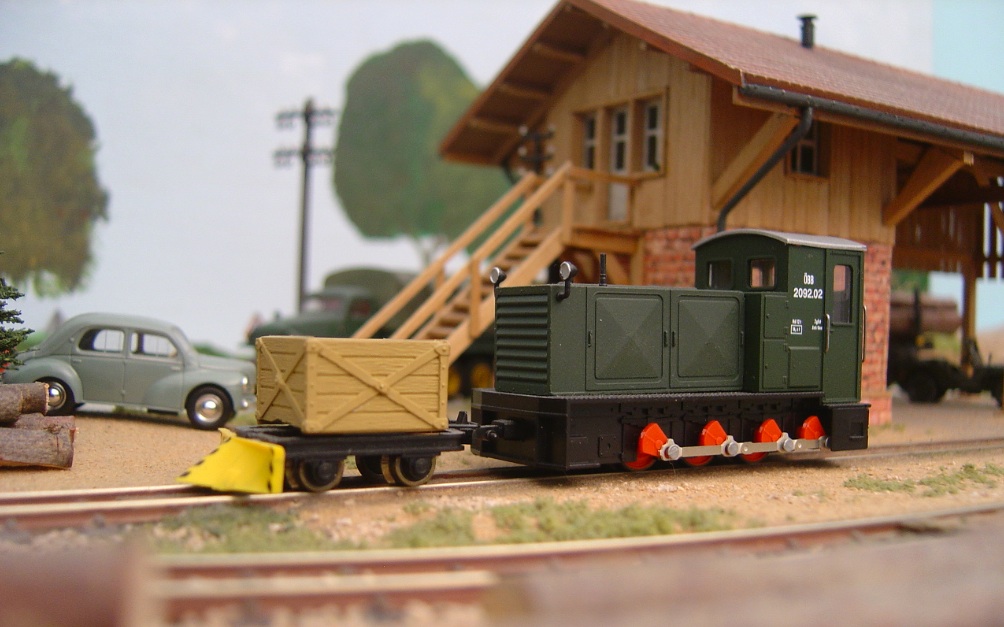

ça me rappelle un peu celui que j'avais bricolé... en ne gardant QUE l'étrave du modèle Ti-H0 (voir page précédente), simplement collée sur un wagonnet Roco ! ;)

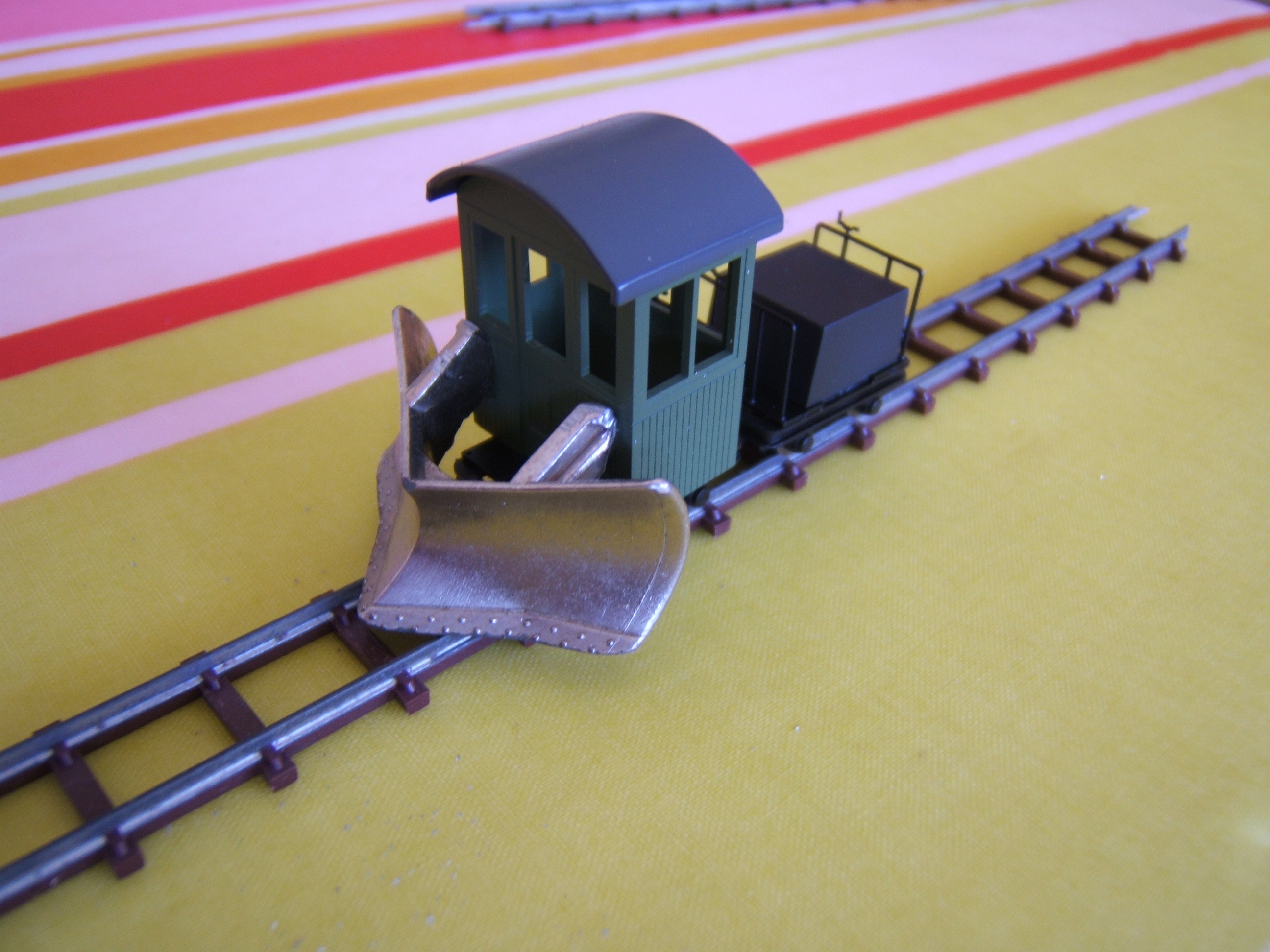

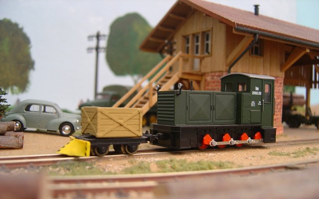

J'ai choisi la difficulté, et le résultat n'est pas terrible. Appréciant le niveau de compétence des forumeurs de ce site, je vous mets la photo, je souhaiterais sincèrement essayer de m'améliorer, alors à vos critiques... :oups2:
Mais même insérer une photo, je ne sais pas faire, lamentable H4 . Si quelqu'un peut m'aider...

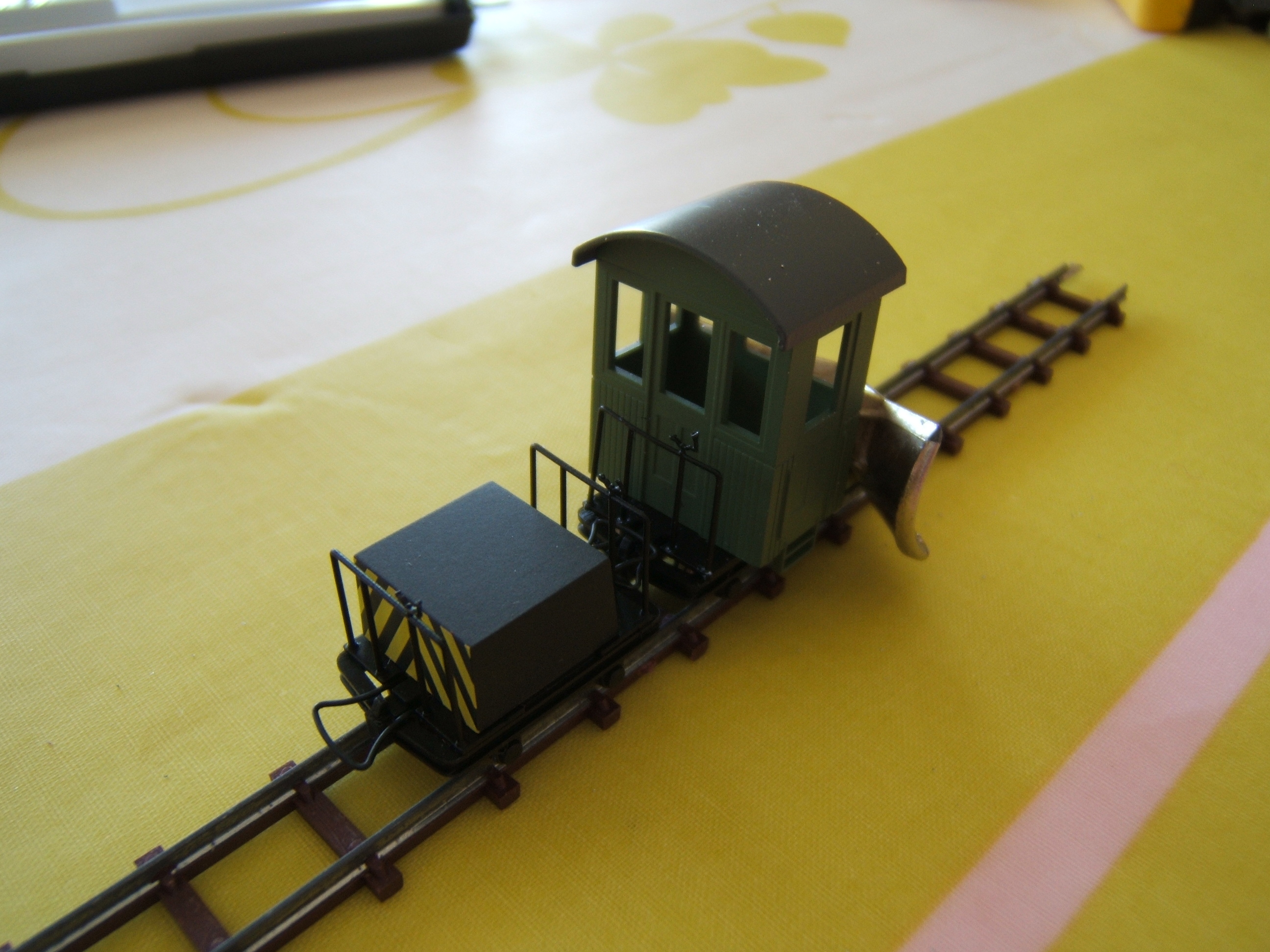

Messagepar vieilamateur » 06 07 2013 à 22:30
Bonsoir,
Après des problèmes de box :H2 , nouvel essai

Messagepar malletslm » 06 07 2013 à 22:36
Joli ! ;) : d'où vient l'étrave ?

Messagepar vieilamateur » 06 07 2013 à 22:44

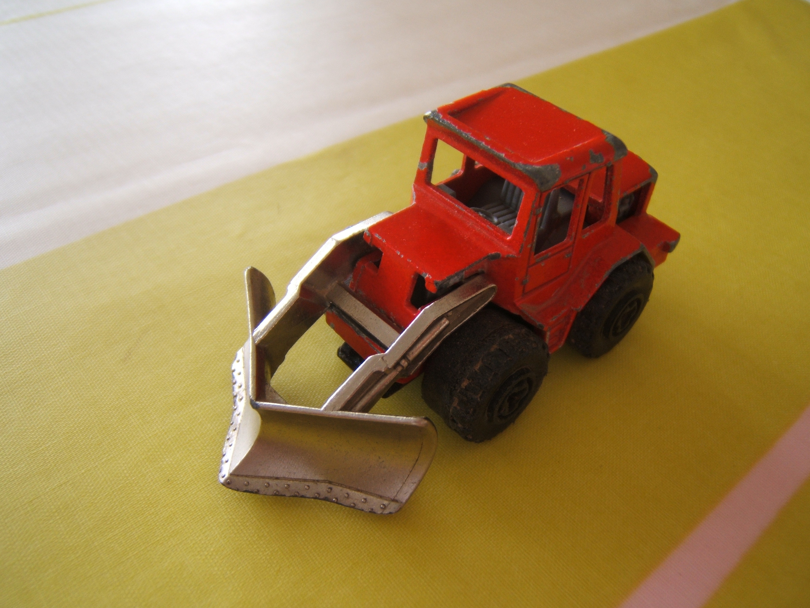

L'étrave vient d'une MAJORETTE
Merci de m'aider à progresser par vos réflexions

Messagepar Storm » 06 07 2013 à 23:41
Pas mal du tout #B6 Pour l'allure, ça le fait :B3 Maintenant, pour apporter une touche de réalisme je dirais que l'ensemble devrait être un wagon a bogies et non 2 trucks comme tu as fais. Donc, je poserais un châssis sur tes deux bogies pour faire en sorte que le chasse-neige et le contrepoids soient liés. Sinon, le poids n'a aucune raison d'être #B5
Fait aussi attention à ce que ton étrave (bien trouvé) ne touche pas les rails #B5

Messagepar vieilamateur » 07 07 2013 à 10:35
Merci pour vos compliments :oups2:
Storm, je retiens ton idée, d'autant plus qu'elle correspond à ce que j'ai vu en Suisse ; mais mon chasse-neige a évolué au fil du temps... et des difficultés : au départ, je voulais monter l'étrave sur le lorry contrepoids pour être dans la logique de la photo de CHRIS 31. Mais l'étrave me paraissait disproportionnée. En Suisse, du côté d'Interlaken, j'ai vu une grosse étrave devant une cabine. Comme j'avais acheté le "caboose" de MINITRAINS pour son côté pittoresque, mais que je trouvais après-coup mal assorti au matériel EGGER BAHN, j'ai revu ma copie. Et je crois que ton idée correspond au chasse neige vu en Suisse : un wagon à bogies avec une cabine côté étrave et un contrepoids à l'arrière : à moi de trouver quelque-chose :F9 !
