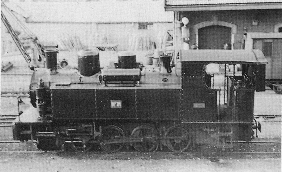

Kazh du a écrit:J'ai utilisé le plan coté de Malletslm et la photo qui m'avait été fournie par Beyer
Les différences notables par rapport au plan sont les caisses à eau qui sont plus longues et la cabine qui est fermée avec deux ouvertures sur la face arrière.

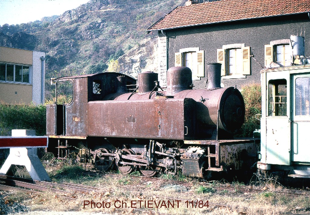

Pour comparaison, une des machines ex "Cormeilles - Glos-Montfort", vue ici lors de sa seconde carrière sur les c.f. du Doubs (photo tirée des "Petits trains de jadis", volume "ouest") : :^)
Avec ses caisses à eau plus courtes (et moins hautes aussi, qui lui donnent une esthétique moins "massive") et son abri initialement ouvert à l'arrière, le type "C.G.M." se rapprochait plus des Corpet "entreprise Frot", dont le toit de l'abri était simplement plus court (photo C.Ettiévant / Tournon 1984, empruntée au site internet des VFV ;) ) :

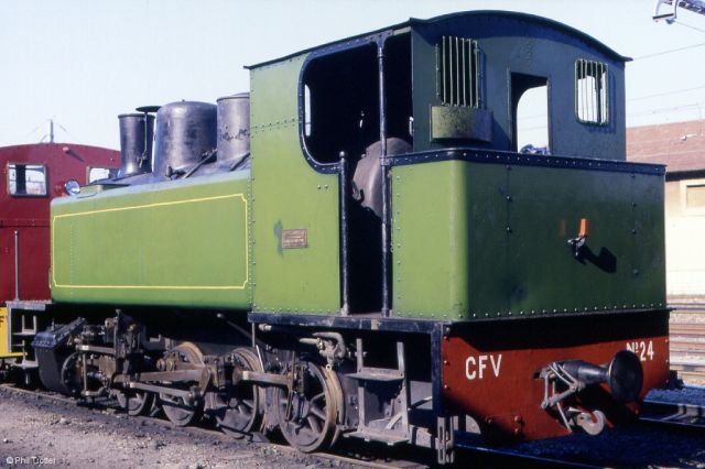

Corpet Frot n°24 à Tournon, vue arrière.
Photo publiée par Yves dans un autre fil (Matériel Vivarais)
Pierre. ;)
Messages: 4693

Je reviens sur la Corpet Frot n°24 du Vivarais.
En continuant à chercher des photos de l'arrière, je suis tombé sur ce message de Thibaud
dans le fil Au revoir la 24 en Vivarais.
Thibaud a écrit:La 24 a été repeinte et la cabine allongée au niveau de la soute à charbon en 2005.
Mais je n'ai rien vu de cette transformation en photo. :?
Pierre. ;)
