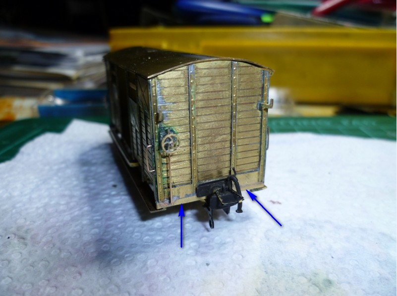

@mlm
C'est un pb récurrent du Géco (accentué pas l'angle de la prise de vue ) la hauteur sur roues et une hauteur d'attelage supérieur de plus de 4 mm au standard (si tant est, qu'il y en ait un en Hom) que je corrige régulièrement .
De plus sur ce wagon (une récup a moitié monté issu d'une boite a brol,avec de nombreuse pièces manquantes) le plancher noyé dans la soudure (indémontable) avait été monté trop bas m'obligeant a tricher pour masquer le châssis qui devenait
visible . en masquant l'aide d'une fine bande de laiton soudé sur la caisse (flèches bleues )
Que je suis en train de modifier :maitre:

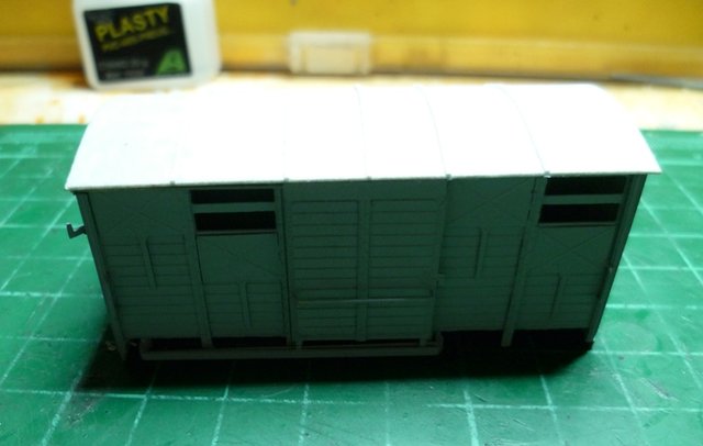

Messagepar Beyer-Garrat » 18 11 2012 à 11:32
La caisse a elle aussi subit une petite peinture poussée histoire d'être a la hauteur du toit C7 et sur un couvert pas de focalisation possible sur un chargement quelconque.
Pour commencer sablage suivi de la pose d'un primer ici le gris Tamyia suivi d'un gris tirant sur le gris artillerie (ici Sea gray et une pointe de bleue clair PA) en beaucoup
mois bleuté ,permettant des variations d'éclairage des planches avec le Sea grey seul.
Messages: 24351

Messagepar 1CC1 3700 » 18 11 2012 à 11:46
Euhhhhhhh, comment dire.........
On peut pas avoir la lumière sur l'avant du modèle? :rod_siflet :rod_siflet :rod_siflet
Ou une photo de l'autre coté. :F9
Enfin, c'est toi qui voit. #B5
:rod_mdr2 :rod_mdr2
Laurent
1CC1 3700
