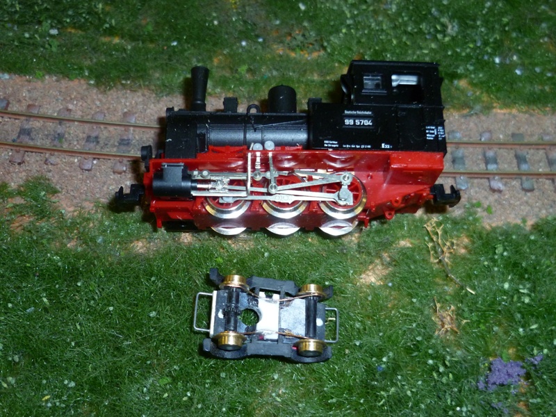

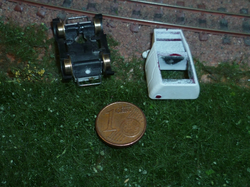

Bon soyons sérieux et revenons au modélisme créatif .
Les roues du caramel sont simplement enfichés comme décrit plus haut sur un simple tube plastique pour l'avant réalisant l'isolation a l'arrière venu de moulage un pignon
bien entendu ne répondant a aucun modèle connu (en forme d'étoile) j'ai donc décider de démonter complètement le Caramel y compris le châssis en récupérant le moteur et l'axe pignon
et de me passer de l'essieu avant remplacé par un axe métal en Hom et 2 roues métallique de berline de mine Hoe Roco isolées sur l'axe
A l'arrière l'axe plastique est scié de chaque coté du pignon percé (parfait centrage exigé) et traversé par un axe.Les roues sont aussi de même provenance que l'avant
La caisse métallique est percé et dégagé à la lime pour permettre le passage du moteur.
Les protections avant et arrière sont conservées mais refaites en laiton
Les marchepied/ailes ont été découpés au ras du châssis , mis en forme a chaud pour suivre la courbure des nouvelles roues et recollés ensuite en place .

avec une pièce d'1 cent, il est encore plus radin que moi !!! C7

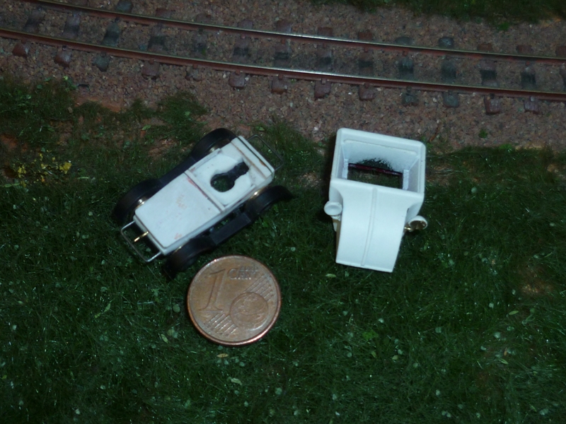

La prise ed courant est réalisé avec du fil de 4/10 en bronze phosphoreux pour favoriser la fixation et éviter l'arrachement un renfort est collé sous le châssis bloquant
c'est fils en place et dissimulant la connexion des fils vers le moteur .
Le plus difficile étant de conserver un max de longueur par rapport a la fixation pour gagner en souplesse

Et de l'autre coté ? C7 la caisse a été quelque peu "Francisé" style deudeuche avec une nervure de capot de 2 gros phares ronds.
Le chassis a été doublé pour la rigidité bien sur, mais aussi pour légèrement surélever le moteur et remonter la vis sans fin par rapport au pignon (passage aiguilles)
un léger retrait permets d'insérer la caisse métallique .Le moteur rentrant "en serre" entre les petits longerons inférieurs et au niveau de la caisse n'écessitant un très bon ajustage et de nombreuses retouche
(partie noire sur la caisse) :C4
