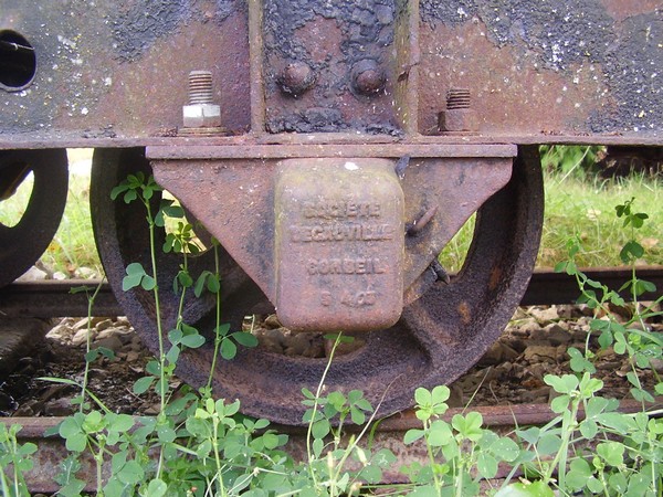

JM a écrit:La seconde (Decauville) est très ressemblante dans son état d'utilisation.
J'ai une ou deux photos de détail de cette benne si tu es intéressé, les roues et le marquage Decauville sur le boîtier d'essieu

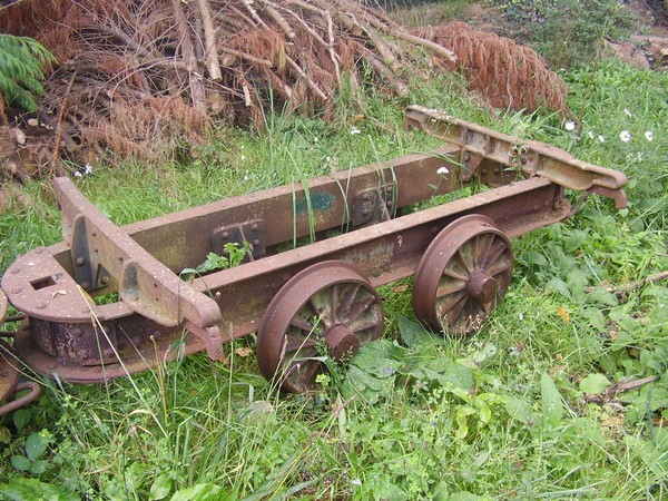

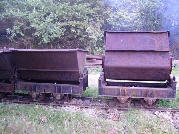

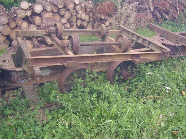

Messagepar Kazh du » 05 07 2012 à 19:49
Voili voilou quelques vues des bennes Decauville
Les photos ne sont pas terribles, je les avais prises à la va vite sans vraiment chercher à faire une base de travail :oups2:
Re: Des bennes basculantes pour mon réseau
Messagepar Kazh du » 05 07 2012 à 22:04
C'est du pur jus :ipb-251
L'idée maintenant étant de les modifier en métrique et de les utiliser pour la pose des voies de Bon repos
Messagepar Kazh du » 06 07 2012 à 18:56
Fabrication d'un châssis en métrique et pose des bennes dessus....je ne pense pas que ce soit vers un déplacement des boîtiers d'essieux vers "l'extérieur" du châssis qui sera fait...quoique :F9
Ce serait dommage de ne pas utiliser ce matériel pour apporter le ballast sur les voies en construction.

Messagepar Buffalo Bill » 06 07 2012 à 19:56
Une petite combine que j'ai vu dans les mines de Saint Clair d'Halouze (Orne)pour passer de la voie de soixante à celle de soixante dix : axes sciés au milieu et enfilés dans des tubes de longueur correspondante à la nouvelle distance entre canons ou boites, plus clavettes et goupilles. simple et peu couteux à réaliser et vu l'état d'usage au moment de leur remontée ils ont bien résisté au dur labeur de la mine (on est très soigneux avec le matériel sur les touristiques et chez les collectionneurs comparé à ce qui se passe au quotidien dans les mines...."ça tape dur aux recettes") H4

Messagepar Victor le chat » 06 07 2012 à 22:57
Kazh du a écrit:Fabrication d'un châssis en métrique et pose des bennes dessus....je ne pense pas que ce soit vers un déplacement des boîtiers d'essieux vers "l'extérieur" du châssis qui sera fait...quoique :F9
Et pourquoi ne pas souder trois châssis ensembles et crée des bogies pour faire une (des) longue(s) et grosse(s) Ballastières a voie métrique ?
