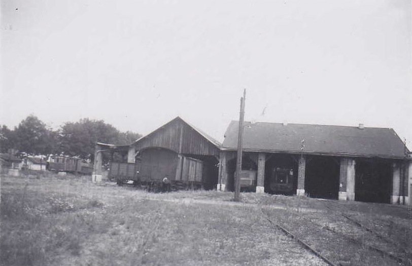

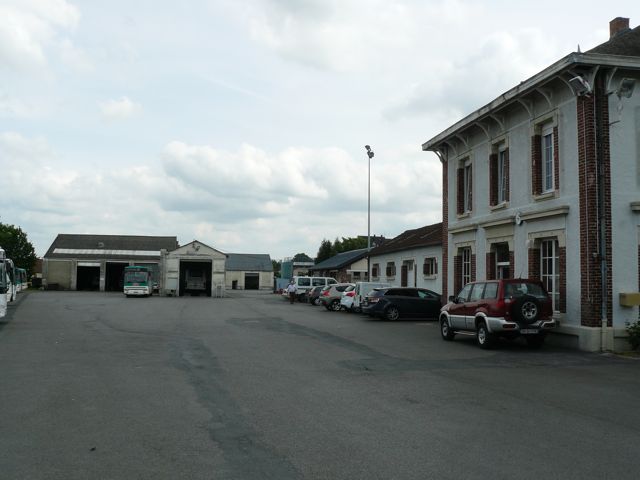

Restituons le cadre.
Soissons Saint-Waast, autrefois dépôt du Nord-Est, puis de la RTA.
Photographié par Mr Pérève.
Et en 2012.
Les remises sont toujours là, le bâtiment administratif aussi.

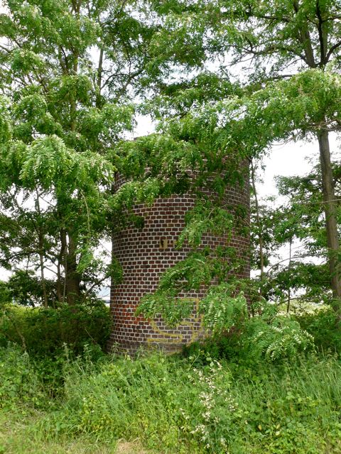

Boulevard de Metz, le fût du chateau d'eau témoigne toujours du passé ferroviaire du quartier.

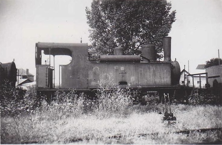

Et pour en revenir au sujet, la 130T Corpet, "au tas", avant qu'elle ne soit sauvée par les promoteurs du "musée de Verneuil".

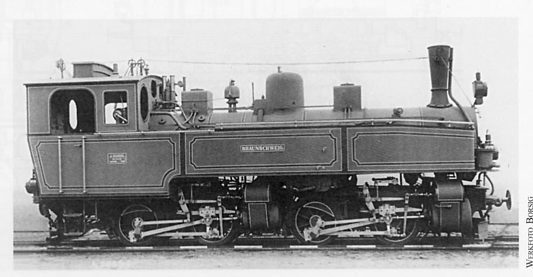

YVES a écrit:
David est tellement bien parti, qu'en le poussant un peu, ce devrait être possible de le voir reproduire une des mythiques Mallet 020+020T Borsig (n°201 et 202), amenées par les allemands sur le réseau des Ardennes pendant la première guerre mondiale, puis exploitées par le Nord-Est. En plus, ce sont de très belles locomotives.
Celles-ci?
Dommage que toutes les trois soient restées en France et qu'aucune ne soit retournée dans le Harz pour y survivre jusqu'à nos jours. Weinert l'aurait reproduite comme toutes les machines survivantes du Harz.
A défauts, j'en ai de beaux profils dans le livre Schweers+Wall sur les CF du Harz.
Ces trois machines ont été amenées par les allemands sur le réseau de la Woëvre des SE (Meuse), puis deux d'entre elles ont été mutées sur le réseau du Soissonnais des CFSNE en 1932. Elles ont disparu entre 1937 et 1948.
Dommage que la documentation soit rare sur ces deux réseaux et à cette époque! Il y avait par là trois beaux types de Mallet allemandes!

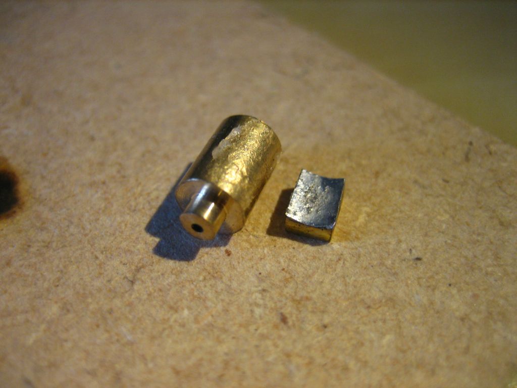

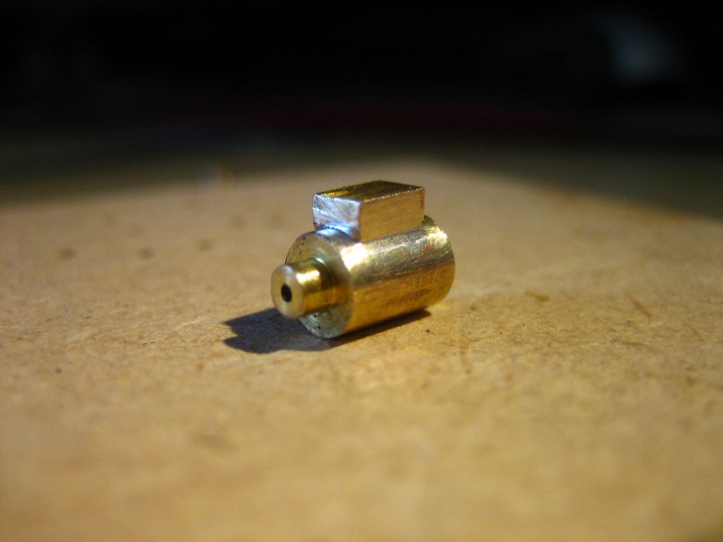

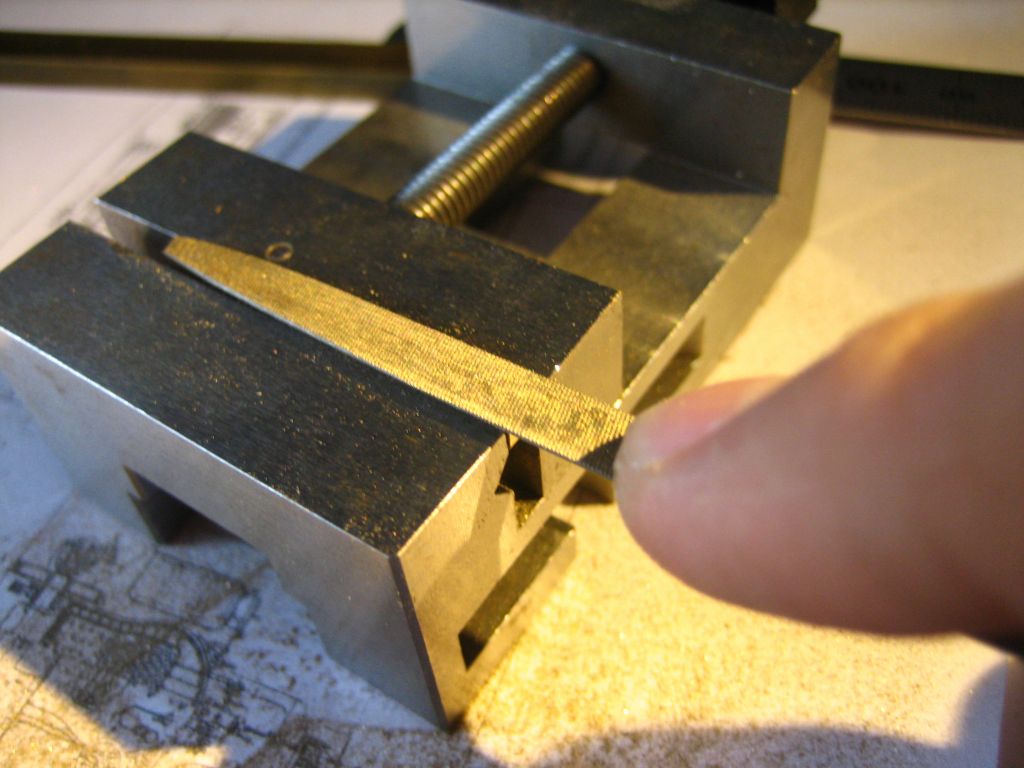

3 - Les Cylindres

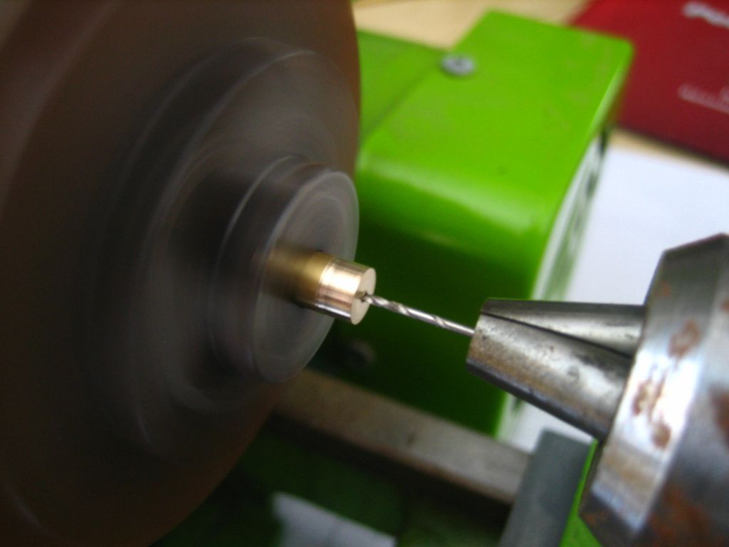

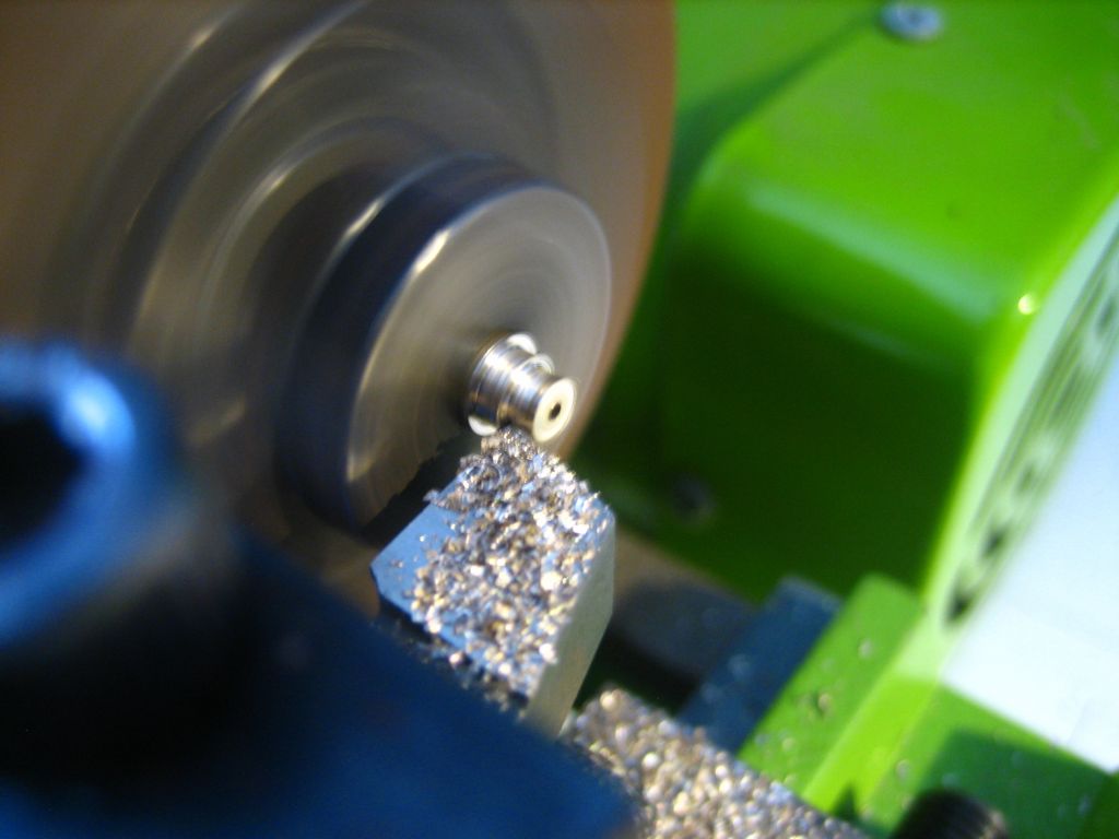

- Passons au tour une barre de laiton de 5mm et perçons l'axe à 0,8mm pour la tige du cylindre (tu vois qu'il sert Franck #B5 )
- Puis tourner l'epaulement :

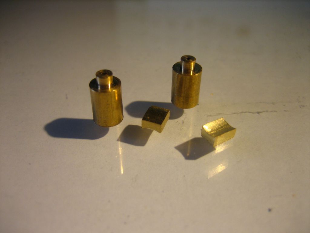

- Ensuite occupons nous des distributeurs, dans une barre de 3,5x2mm débités à 4,5mm. Puis passons les à la lime semi-ronde.
- Voici nos cylindres en pièces brutes. La photo découpe va faire le détail.
- On soude le tout !
