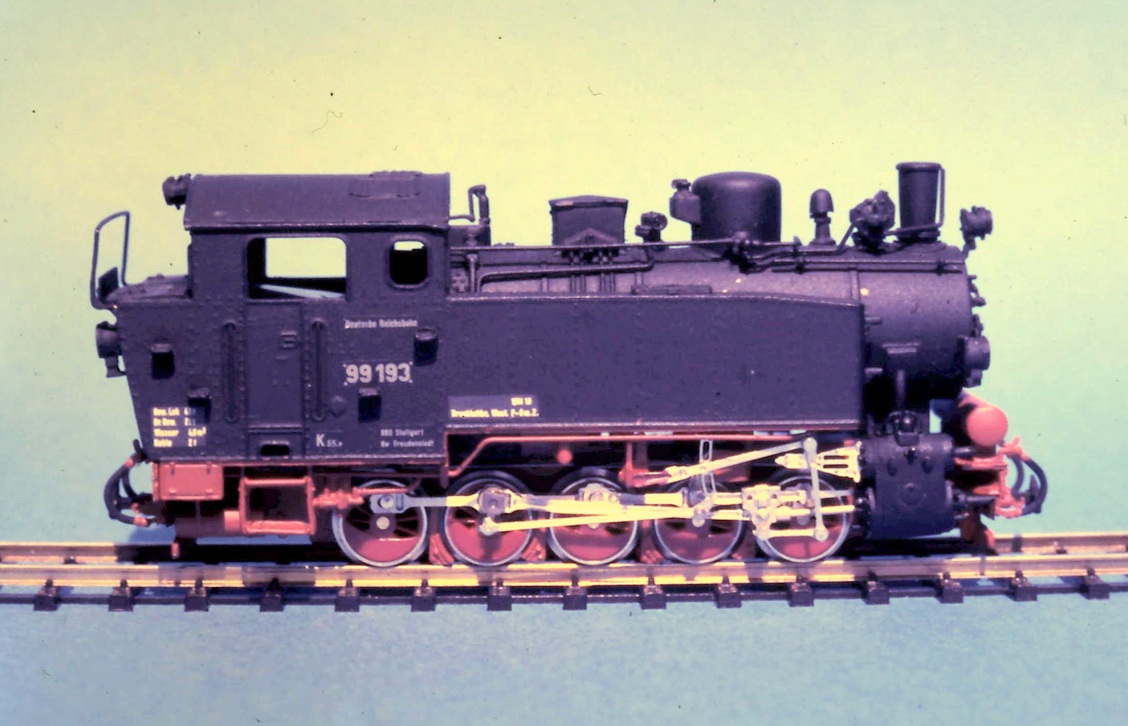

Au programme de cette semaine, petite pause dans les travaux et... cogitations :F9 sur les tubulures et équipements qui garniront la chaudière, car la notice (commune aux versions "voie de 75" et "métrique", qui présentaient tout de même quelques différences dans la réalité) est un peu évasive sur ce point : voilà un agréable prétexte pour se plonger dans les photos de la 99-193 réelle, qui a beaucoup été photographiée sur le Blonay-Chamby ! :^)
En attendant, la machine continue son rodage sur le réseau, en tête de la rame "Wurttemberg" qui a été sortie des réserves spécialement pour elle (photo agrandissable)...
... en espérant qu'elle n'ira pas perdre ses bielles dans le tunnel ! D9

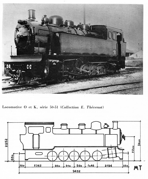

Il y a bien eu des 050 allemandes en Corse ;) : livrées en 1925 par Orenstein & Koppel au réseau des Chemins de Fer Départementaux de la Côte d'Or (CDCO) où elles portaient les numéros 50 et 51, elles furent vendues suite à la fermeture de ce réseau aux Chemins de fer tunisiens en mai 1939, puis passèrent aux Chemins de fer algériens en 1940. Elles arrivèrent en Corse en 1944 dans le sillage des armées de libération, et auraient cessé toute activité en 1950 pour être ferrailées en 1955 (source : revue CFRU n°155/1979-V, auteur E. Thévenot).
Voici une photo permettant de juger de leur allure :^) : je les trouve plus élégantes et moins "massives" que les 050 du Wurttemberg reproduites par Bemo, qui dérivaient d'un modèle à voie de 75 cm de conception plus ancienne (1918) :
050 0&K.jpg (121.61 Kio) Vu 3205 fois
Photo et diagramme : revue CFRU n°155

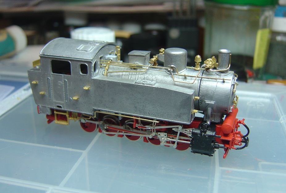

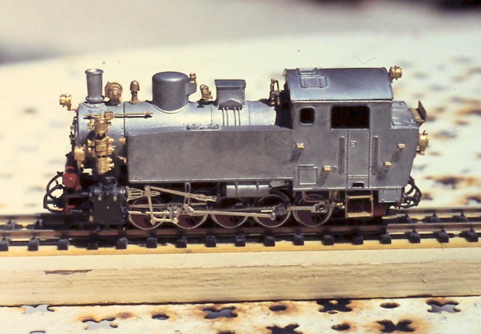

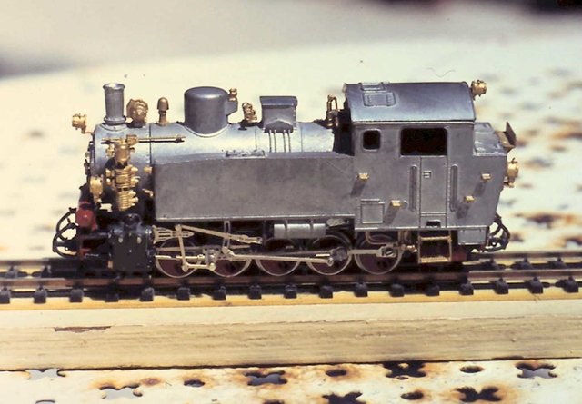

En voyant ce fil, l'ami Abran :F5 m'a adressé des photos de la même machine, qu'il a lui-même monté il y a quelques années. La voici en cours de montage...
... et la voilà après qu'il en ait confié la peinture à un ami : :maitre:
Abran s'est séparé depuis de cette locomotive, car il m'a confirmé avoir fait exactement le même constat que moi en ce qui concerne la mécanique : un certain manque de "couple" du petit moteur ne lui conférait pas une grande souplesse... :?

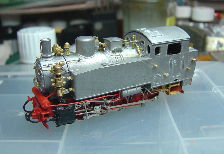

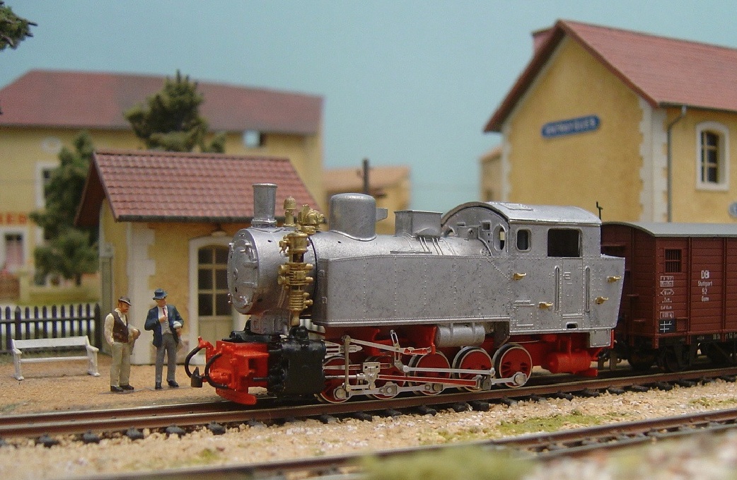

Quoiqu'il en soit, la semaine passée a été consacrée à la réalisation des tubulures de la mienne en m'inspirant - assez librement - de la 99-193 préservée par le Blonay-Chamby. On peut voir sur les photos qui suivent que ma machine a des tuyauteries un peu plus "tournmentées" ;) que celle d'Abran... sans égaler toutefois l'extraordinaire complexité :shock: de la vraie qui, vue de près, semble issue du croisement d'une usine à gaz et d'une centrale électrique !
On remarquera que je n'ai pas reproduit la - peu inesthétique - main-courante qui "couronne" la hotte à charbon : elle n'existait d'ailleurs pas à l'origine, et n'a pas été conservée par le Blonay-Chamby sur la machine réelle. :idea:
À noter que la configuration des tuyauteries et l'absence totale de tout "encastrement" dans les pièces en bronze m'ont obligé à souder la plupart des tuyaux : le résultat n'est pas tout-à-fait aussi précis que je l'aurais voulu (les "tubes" en fil de 0,4 et 0,5 mm sont parfois soudés à côté du minuscule "presse étoupe" et non exactement dessus...), mais je pense qu'aucun spécialiste ne viendra examiner cette loco sous la loupe binoculaire chez moi... :^)
Un dernier petit regard... sur les "dessous" de la bête : j'ai un peu hésité à poser les sabots de frein, très visibles sur cette machine mais dont je redoutais qu'ils causent des courts-circuits : finalement un collage à la cyanolit (suffisant pour ces pièces bien protégées des chocs accidentels et qui ne subissent aucune contrainte mécanique) s'est avéré suffisant, tout en assurant une parfaite "isolation" électrique avec le châssis. Le carter et la base des sabots resteront non peints, au cas où un "recollage" serait nécessaire :
