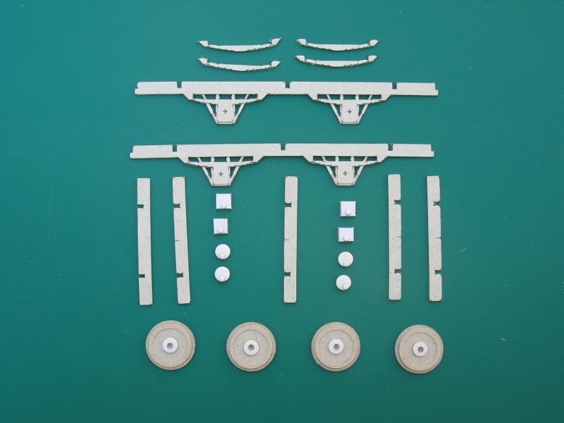

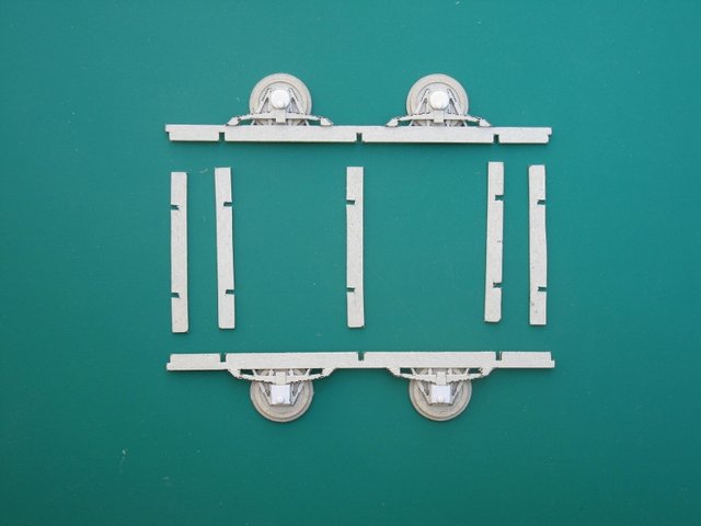

Bien, il me reste donc à découper les encoches des traverses et des longerons et a éliminer les excédents de carton ici et là. Puis on va coller tout ce petit monde.
IPCS

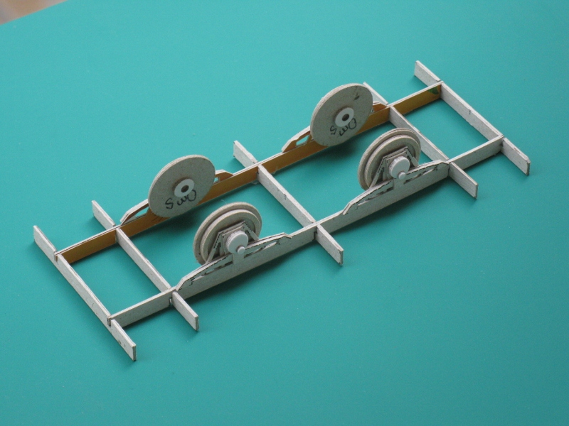

Messagepar IPCS » 28 05 2012 à 11:26

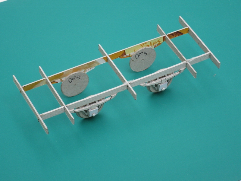

After.
Je colle les roues et après séchage, je retourne le longeron pour coller les ressorts et les boites.

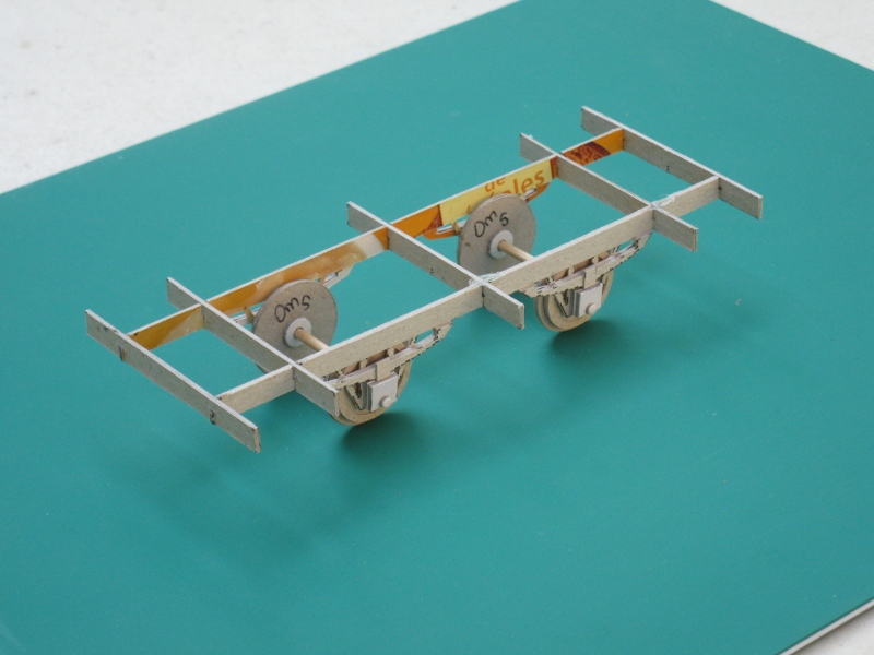

Messagepar IPCS » 29 05 2012 à 11:27

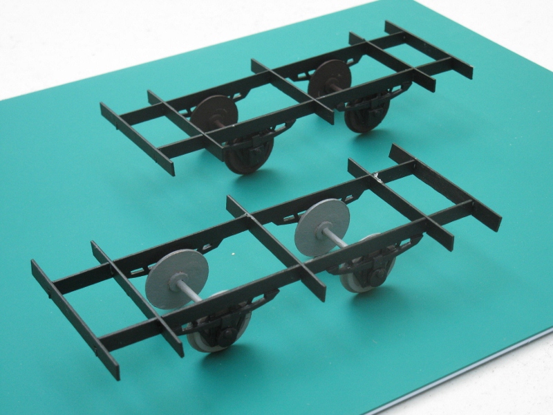

Quand vous dites rien....çà veut dire que c'est bien ?
Voila donc l'ensemble. Reste à coller les traverses.

Re: Construire un wagon en 0m.
Messagepar IPCS » 29 05 2012 à 11:29

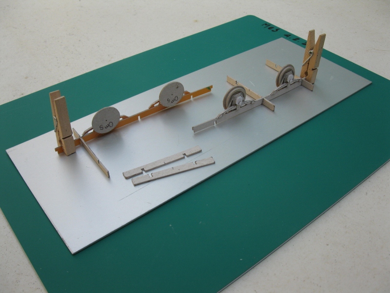

Ici malgré le carton, un minimum d'équerrage s'impose.
Le tout sur une partie plane où la colle n'aura pas de prise.

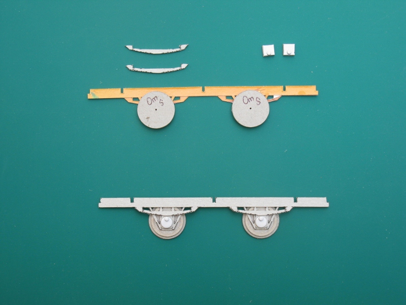

Messagepar IPCS » 30 05 2012 à 07:50
Voilà, à l'arrivée, çà donne cela.

Messagepar IPCS » 30 05 2012 à 07:52
Je retourne la "bestiole" et j'y colle les rondelles des vrais-faux essieux.

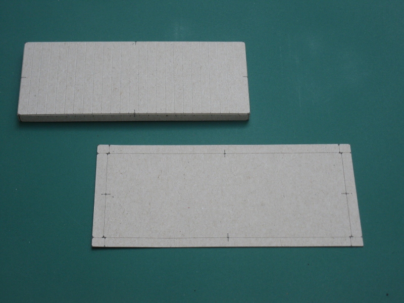

Messagepar IPCS » 01 06 2012 à 11:11
Bien voici le plancher.
Ne soyez pas vache avec mon plancher, svp !

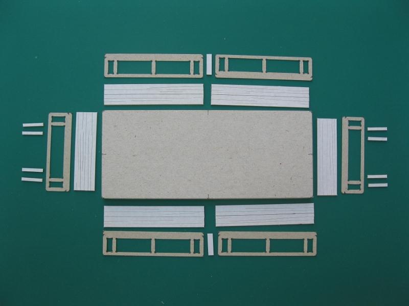

Messagepar IPCS » 02 06 2012 à 10:09
Les ridelles, les ferrures, les montants sont là !
