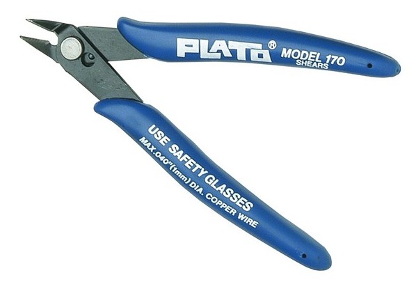

Un paire de pince a photodécoupe (indispensable)
Pince coupante photodec.jpg (30.9 Kio) Vu 5537 fois

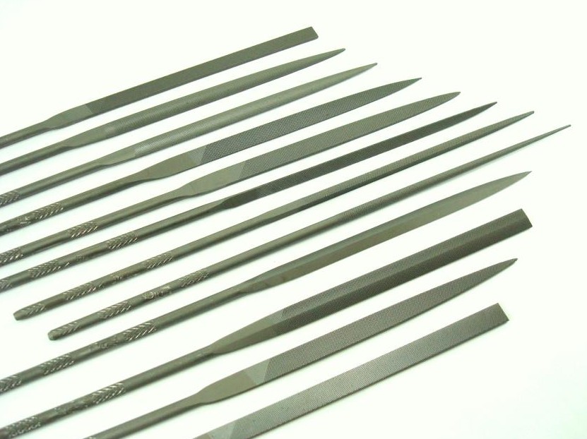

Les limes sont des Vallorbe TELECHARGEMENT CATALOGUE LIMES DE PRECISION VALLORBE
Elles sont très chères la pochette doit être dans les 60 à 129€ D9( fourniture pour horloger)mais bon les miennes ont 20 ans et sont toujours impecs #B6
lime aiguille Vallorbe
lime aiguille Vallorbe.jpg (5.64 Kio) Vu 5510 fois

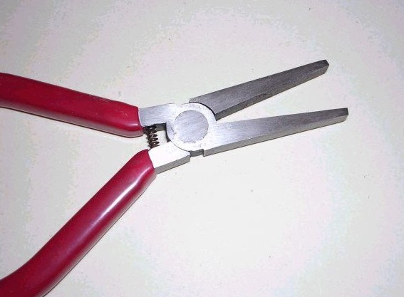

Messagepar Beyer-Garrat » 01 03 2012 à 23:54
Une pince plate de pliage (très importante) j'utilise un modèle électronique dit " a patte de composant" a bord parallèle non dentelée
pince plate pliage.jpg (41.91 Kio) Vu 5508 fois
permettant de plier et de mettre en place les coins ou petites pièces sans dégradation #B6

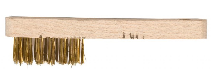

Une brosse a bougie de ce modèle (vous verrez plus tard pourquoi) Zébu connait :B3
