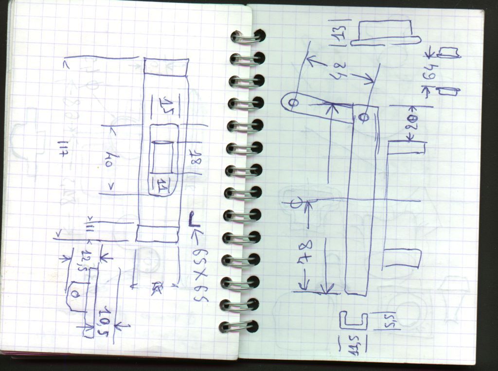

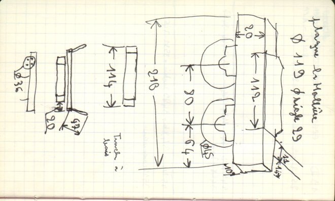

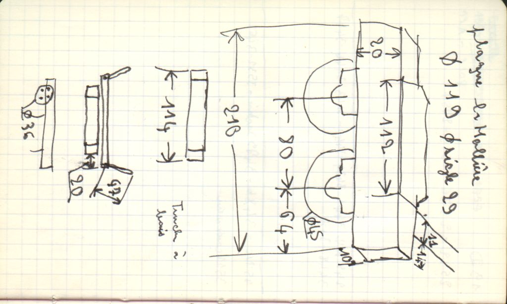

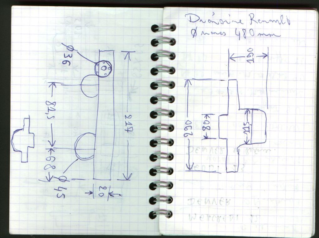

Messagepar Patrice Roussiale » 13 09 2013 à 06:37
Relevés de cote des grumiers réalisés par Raymond Duton :maitre: :

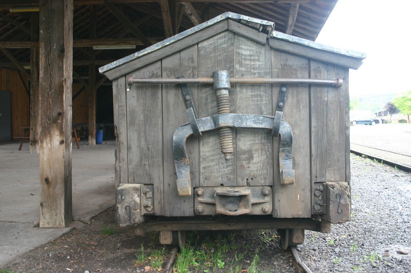

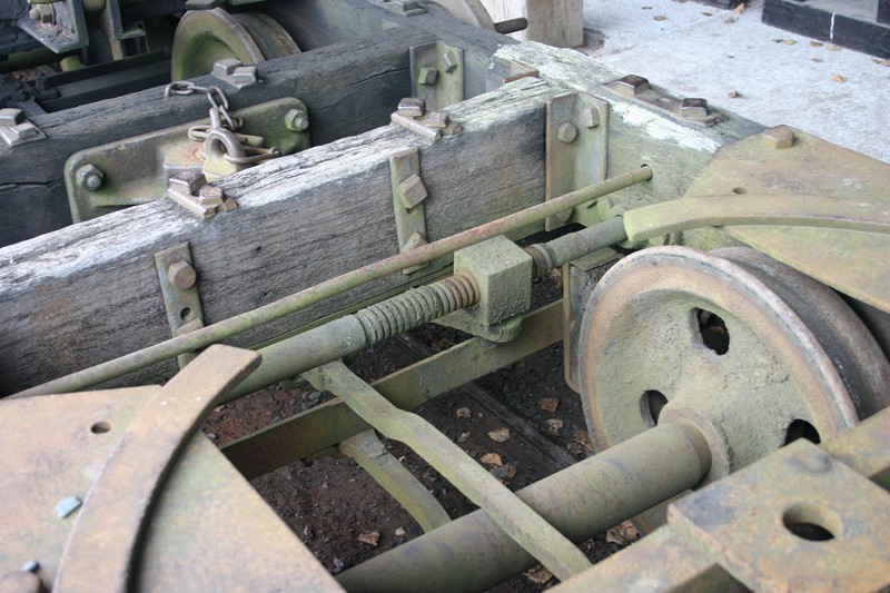

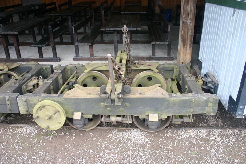

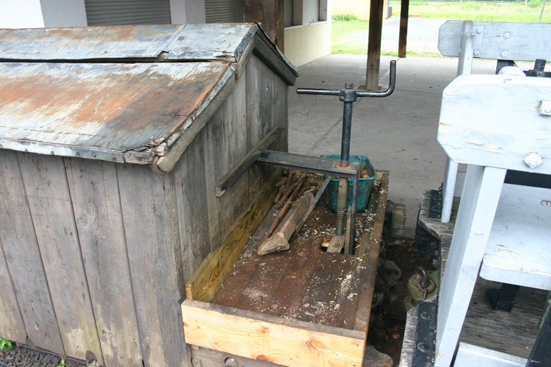

Bonjour à tous !
Hier, c'était la journée du patrimoine ( Bien arrosée ) :H2 :C2 :H2 :C2
Je suis allé à Abreschviller revoir le " petit train " :rod_coeur :rod_coeur :rod_coeur Ou, j'ai pu faire pas mal de photos dans les hangars :rod_coeur :ipb-251 :rod_coeur :ipb-251

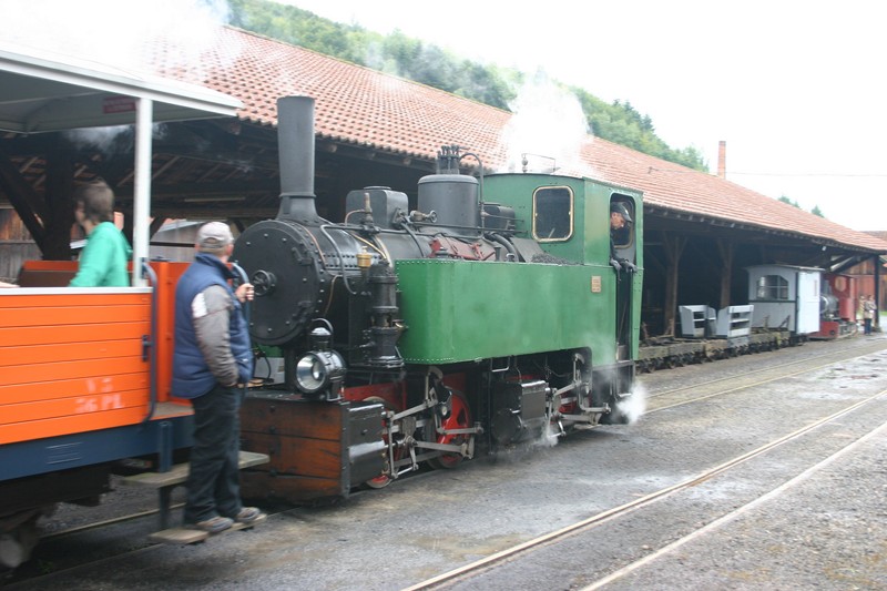

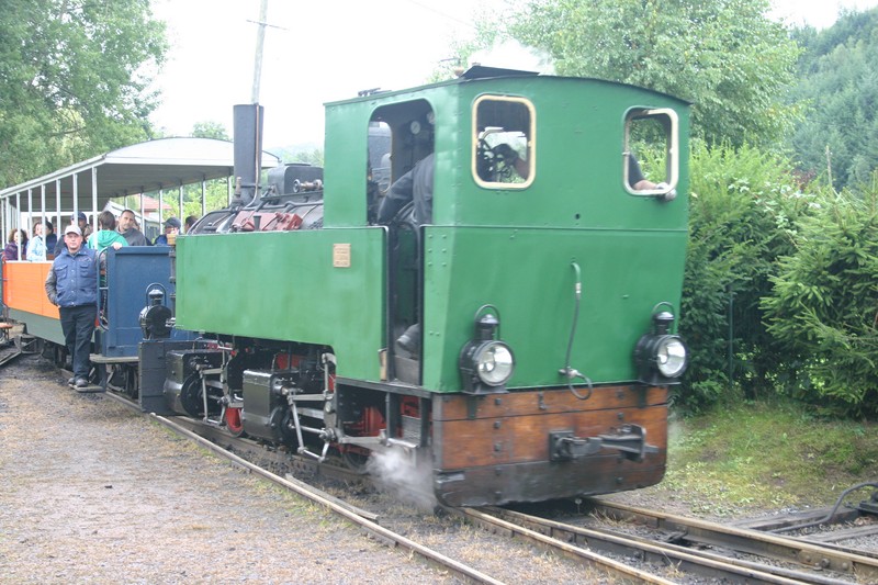

Vu la météo, seul la rame de baladeuses avec la 020+020 T Mallet étaient de sortie pour la circulation dominicale :rod_coeur
Sans oublier un 020 Gmeinder Diesel qui montait la garde devant la remise à locos :rod_coeur

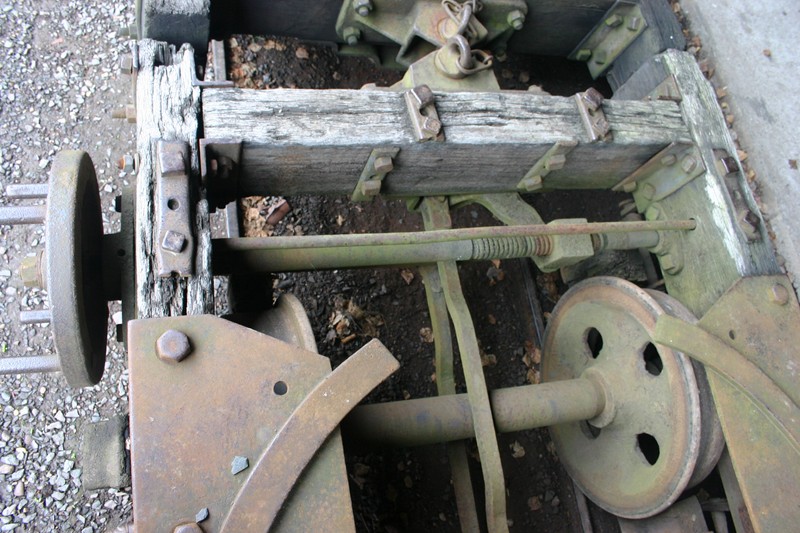

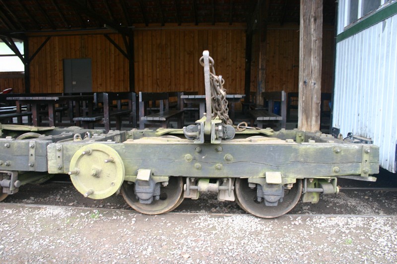

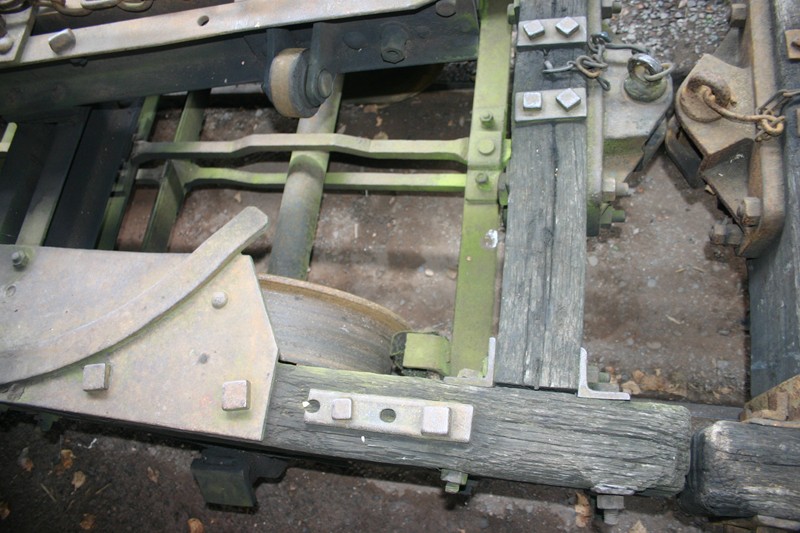

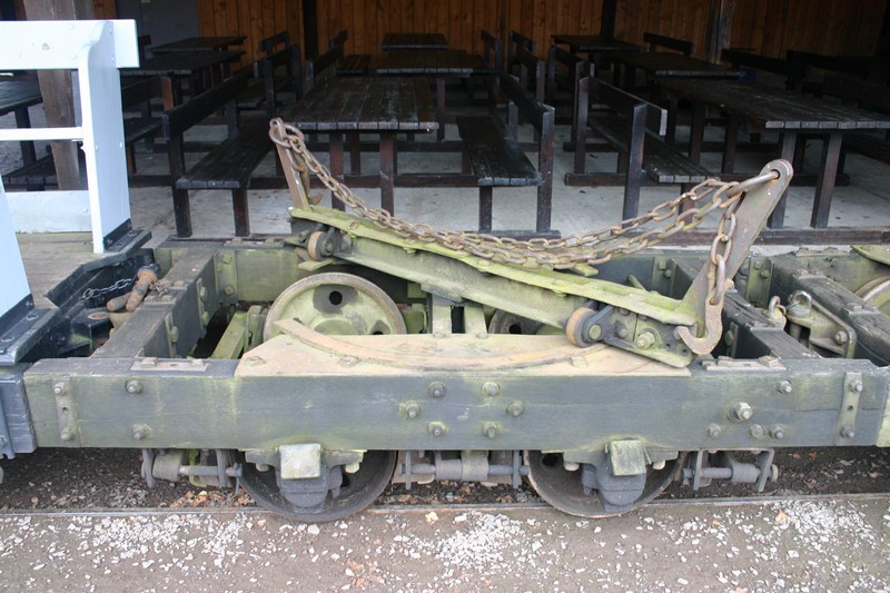

Voici donc les dernières vues des trucks à traverse mobile ( Pour les détails ) ;) ;)

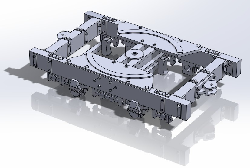

Des nouvelles;j'ai demander à JP DUVAL la possibiliter de dessiner en 3D ces trucks pour les faire reproduire ,ci-joint le dessin ,toutes critiques objective est bonne à entendre,par la suite,ont envisage de faire reproduire ces truck à différente échelles ,perso ce sera en Oe :ipb-251

Belle bête. j'aimerais savoir en faire autan.

Bonjour
Ci dessous le petit wagonnet grumier.
J'ai été obligé de forcer les dimensions de la traverse porte grume pour qu'elle soit imprimable en 3d.
Et pour voir en 3d sur le viewer Sculpteo :
http://www.sculpteo.com/fr/design/grappe-grumier/36PbbN2X?basket=1&noclickredirect=1&uuid=yiAXsEFNTgfAHtc0SqdTpd#tab=material
Ne commandez pas avant que l'assemblage du premier proto soit validé.
Je vais faire des grappes de plusieurs modèles ça devrait faire baisser le prix unitaire.

Messagepar jpvapeur54 » 28 01 2014 à 12:57
Bonjour à tous !
Très belle réalisation qui sort des sentiers battus E2 E2 E2
Il ne manque plus que la Heilbronn 020+020 T :rod_siflet :rod_siflet :rod_siflet :rod_siflet
Question: ( Yen aura t' y en HOe ) :F9 :F9

Je suis justement en train (Forestier ! :H1 ) d'en modéliser un sur la lancé.
Oui mais voila avec les essieux que j'ai en stock (Ø6) je suis obligé d'augmenter de 20 % la taille des wagonnets en HOe.
Est-ce que ça vous choque derrière le COFERNA à la même echelle ?
Moi qui est le nez dessus ça coince d'autant plus que pour qu'il soit reproductible j'ai un peut forcé les détails :(
Si je prends des essieux plus petit ça irait peut-être mieux. Il faudrait que j'en commande. Mais 8 euro de frais de port juste pour quatre essieux ça fait mal au bip !
La nuit porte conseil on verra demain.

Finalement j'ai commandé des essieux Ø5.2x14
Ca me plait plus :

Messagepar BG1000 » 30 01 2014 à 22:27
Bonjour
Comment fonctionne les freins sur les wagonnets?
C'est un volant de commande ? Un tambour permettant de commander deux ou plusieurs freins ?
Un seul wagonnet freiné cela ne doit pas freiner des masses. :F9
Merci
BG
Visitez ma Galerie Image
BG1000
Messages: 3656
Re: TRUCKS POUR TRANPORT DE BOIS / INFORMATIONS RECHERCHEES
Messagepar jpdugard » 01 02 2014 à 16:47
Bonjour
Vue la position du volant de serrage des freins, ça ne devait servir qu'a immobiliser le wagonnet pendant son chargement et pas pendant la marche.
Ou alors en courant à coté. Vue la vitesse c'est possible mais quand même !
C'est le premier truck freiné que je vois avec un tel dispositif.
Les autres sont freinés depuis une plateforme qui peut recevoir une personne qui actionne les freins pendant la marche. (C'est beaucoup moins fatiguant)
jpdugard
Messages: 35
Enregistré le: 02 07 2012 à 21:46
Localisation: Département du Gard
Messagepar jpvapeur54 » 01 02 2014 à 19:26
Bonjour à tous !
Le volant de frein commandait les 8 sabots ( En bois ) du wagonnet !
J'ai lu quelque part qu'ils descendaient les couplages chargés par gravité, ce qui laisse supposer une certaine maîtrise de la vitesse :F9 :F9 :F9
Sur les lieux d'exploitation les voies étaient en épis assez distants les uns des autres et le soir,il est arrivé d'avoir la loco- au milieu de la rame à
ramener à Abreschwiller !
