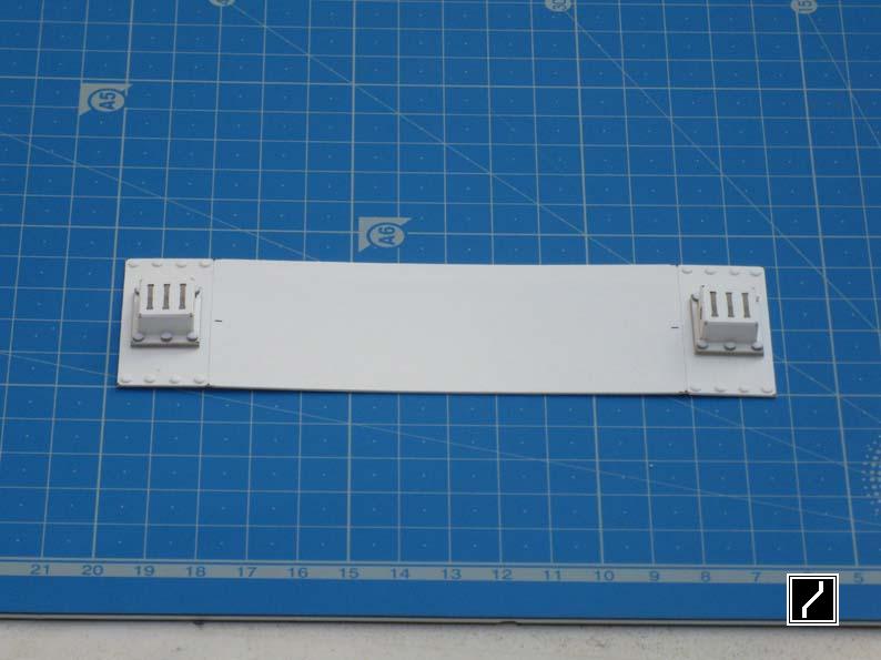

Bon les rivets et les gueuses sont en place et collés, la plateforme est terminée.
Plus simple, tu meurs !

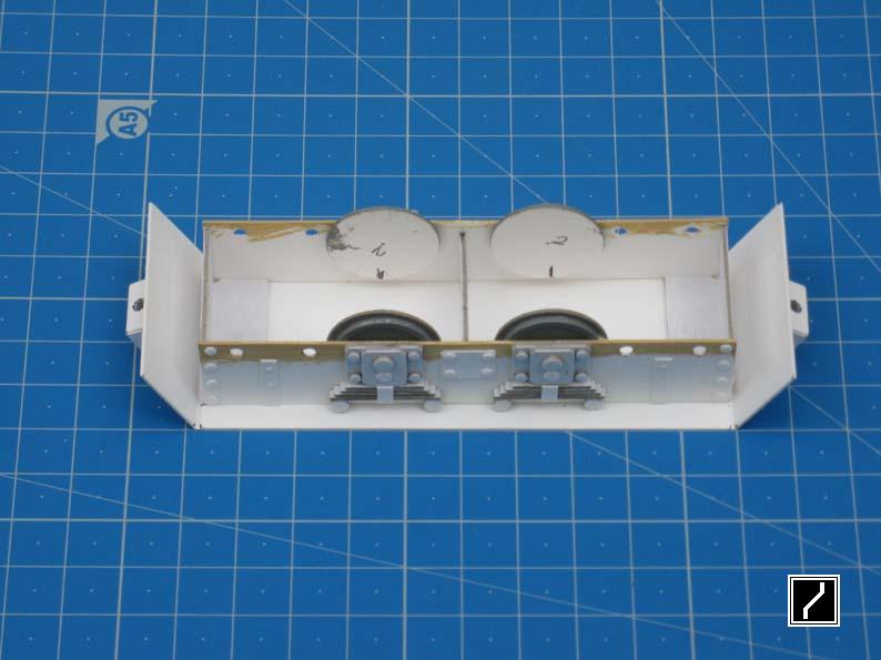

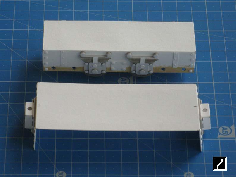

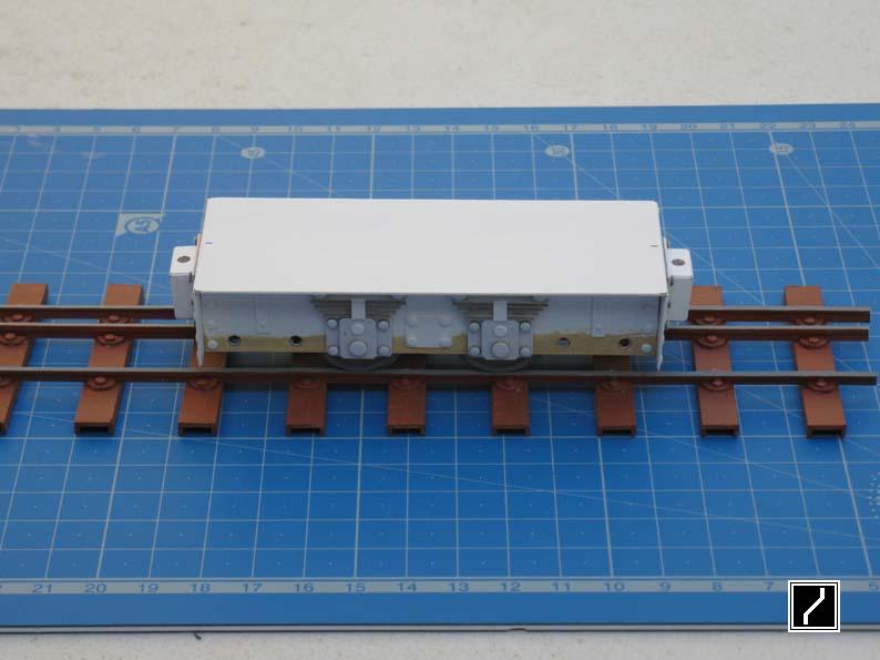

Messagepar IPCS » 31 10 2011 à 18:31
Bien entendu, je vais essayer de le peindre, de le patiner...et de le jeter, si ça foire !
OK, je colle donc le chassis sous la plateforme.
Une partie de roues en l'air ! Enfin un peu de porno sur PME.
Puis après séchage, ce sera au tour des tabliers.
Voila, le chassis est terminé.
On va attaquer "le haut".

Comme tu vois, les essieux sont-ils nécessaire ?

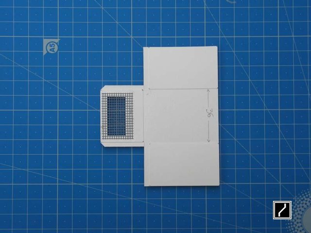

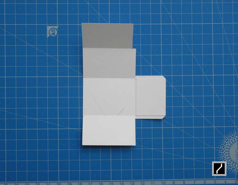

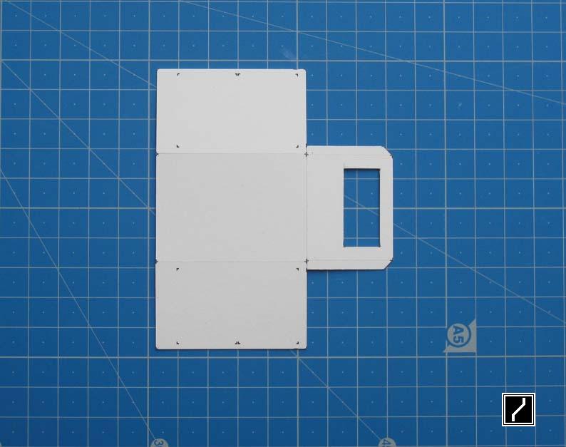

J'attaque le capot moteur.
Après découpage, je colle les parois intérieures (elles rigidifient la pièce).

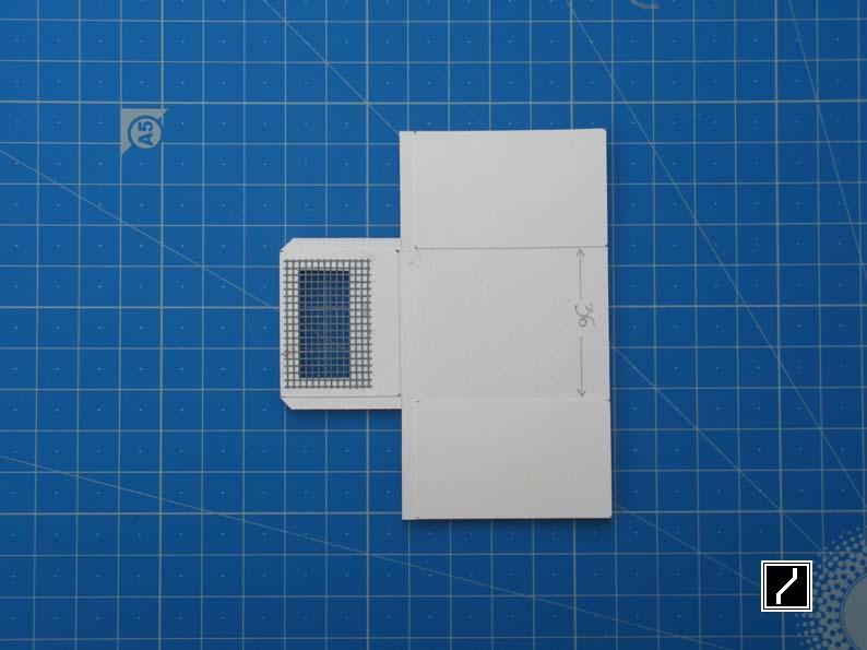

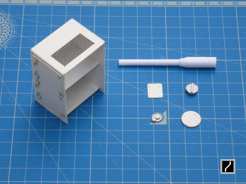

Messagepar IPCS » 01 11 2011 à 18:54
Poursuivons, poursuivons...
Je découpe l'ouverture dans la calandre.
A l'intérieur de celle-ci, je colle un petit morceau d'AMV.
Pardon ? c'est quoi de l'AMV ? Ancienne Moustiquaire de Velux !

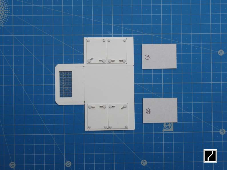

Messagepar IPCS » 02 11 2011 à 11:13
Parfait.
Je colle les portes, elles sont différentes de celles du "kit", elles font moins "njut". :C6
A l'extérieur, les renforts...intérieurs ! :H2

Messagepar IPCS » 02 11 2011 à 11:22
Voilà.
Les renforts internes sont en place et collés.
Reste à coller les "bricoles" pour faire un peu vrai.
Le pot d'échappement a changé lui aussi, vu que j'arrive désormais à faire des tubes avec du papier.

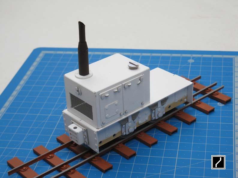

Messagepar IPCS » 02 11 2011 à 15:49
J'en termine avec le capot moteur.
l'échappement à été peint à l'avance et raccourci (mais pas collé).
Au final, çà se présente de la sorte.
Bientôt on passe à la cabine de conduite.

Messagepar Kazh du » 02 11 2011 à 16:29
IPCS a écrit:Bientôt on passe à la cabine de conduite.
Faudra pas oublier le moteur...on voit qu'il manque au travers de la grille :C9
Avec quelques "coulures" il serait superbe #B6
