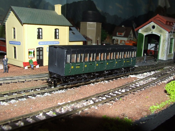

Messagepar Gallavael » 19 11 2011 à 23:17
ça y est, la voiture est terminée, après quelques essais elle est déclarée apte au service.
CCC De Dietrich.jpg (133.46 Kio) Vu 2974 fois
La rame Vivarais commence vraiment à s'allonger :ipb-251
rame vivarais.jpg (153.78 Kio) Vu 2974 fois
On peut aussi faire quelques MV, même si celui ci n'est pas 100% Vivarais
C'est vraiment une jolie voiture, merci Train D'Antan!
Maintenant place aux autorails avec une nouvelle remotorisation pour l'A150D2 222 et la fin du montage du l'A150D Mougel.
