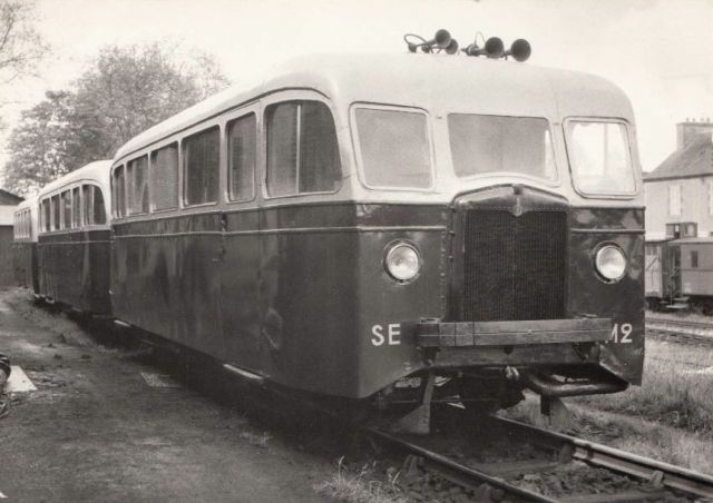

Bravo pour la photo heu pour les photos C7 C7 , éffectivement les sièges sont sympa on dirait qu'ils sont faits avec du plat et qu'ils ont été cintrés. Ils sont fixés sur le treilli en deux points, je suppose pour laisser l'acces aux trappes de visites (sablières, cardan pont, ...) on les remarque sur la dernière photo. Je suppose mais pas sur que la largueur ne devait pas excédée 91 ou 95 cm au maximun, pour laisser de la place pour le couloir, pour la partie sellerie, on dirait que c'est fait d'une seule pièce, en deux parties c'est réalisable mais le travail est plus compliqué qu'en une seule pièce, mais si toutefois quelqu'un a un plan exact de ce type de siège, on peut faire un PROTO à l'échelle 1ce qui permettrait d'avoir un avis éclairé sur ces sièges :E1

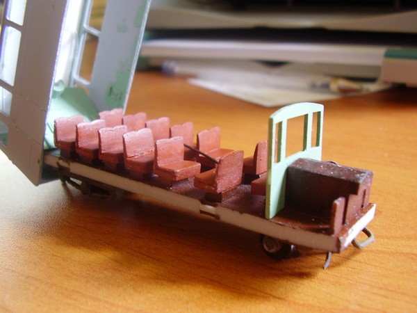

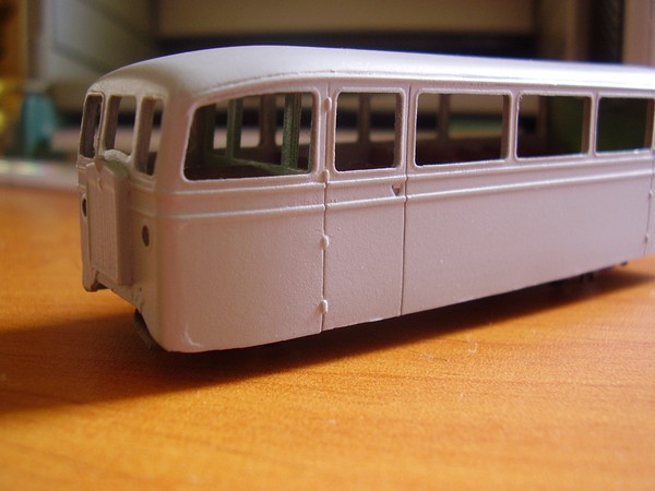

Bon juste avant un nouvel arrêt des travaux sur mon p'tit autorail, deux vues des avancées
et l'intérieur...
Il y aura du travail de peinture et de repiquage, toute la peinture intérieure s'est barrée (j'ai laissé trop longtemps le scotch de masquage) et quelques éclats par-ci par-là :H2
J'ai encore du ponçage sur la carrosserie....je viens de le voir avec l'APN H4

Messagepar malletslm » 23 07 2011 à 18:44
Joli ! #B6
Les gros plans à l'APN ne pardonnent vraiment rien : avant, on ne faisait même pas attention à ces petits défauts de surface... ;)

Messagepar Kazh du » 23 07 2011 à 18:49
Maintenant je me sers de l'APN comme arbitre impartial de la qualité de mon travail...et il est souvent impitoyable :C1
Le bon côté c'est que ça me fait avancer et que les résultats sont meilleurs au fur et à mesure de mes réalisations :C9

Attention Katz Du, si ta peinture se barre, c'est peut-être parce qu'il y a un problème d'accrochage.
La cause très probable pourrait être un dégraissage insuffisant des pièces en résine. Les produits de démoulage sont très gras, et ne facilitent pas l'apprêt et la peinture.
Donc, dégraissage soigneux et prolongé avec un produit genre "cyf" (pour nettoyer ta baignoire...) et une (vieille) brosse à dent pour récurer.
Le scotch, mieux vaut le coller puis le décoller, avant de maroufler le modèle. Ou choisir un véritable adhésif de masquage... Pour ton intérieur de De Dion, j'aurai tout passé au Maskol, ainsi plus de problémes, pas de "fuites", pas de retouches.
