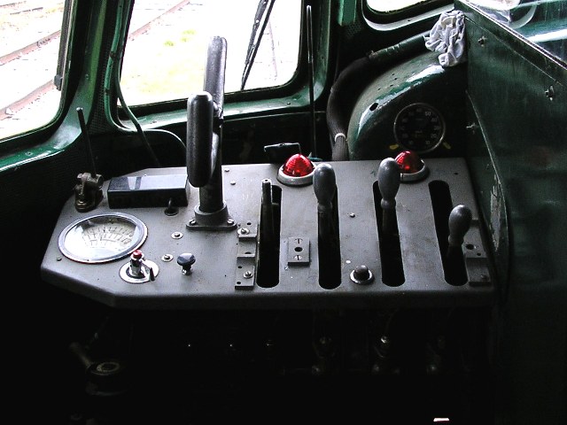

Voila la suite construction du poste, enfin des postes de conduite avec evoquation des commandes, je me suis demandé si j'allais refaire la lampe rouge en haut a droite, mais bon faut rester serieux des fois :mrgreen:
Le gros truc je pense au frein à main .... si c'est pas ça c'est quoi ? C''est un brin d'un cable de 6 mm2 qui me reste de l'alimention de la cuisiniere
Le pupitre, pas le meme que sur les A80D, avec ses 4 leviers de vitesse
voila la cabine avec le personnel de conduite féminin en plus .... :rod_siflet
Tout ce qui est en blanc a été refait, c'etait peut etre dans la boite a l'origine mais disparu maintenant. Reste la painture et avant le passage de l'appret, je viens de faire un test mais pas concluant: vous utilisez quoi comme appret ? j'avais du Interfer mais j'ai plus que du "à l'eau" que je métrise pas ou du Tamiya en bombe mais bonjour le tarif .....
Prochaine étape les boggies et le cablage, la pas de soucis je sais faire c'est comme le Hom mais sans la loupe :rod_mdr2 H6

Messagepar Bicabine » 28 02 2013 à 20:51
La poignée est effectivement le frein à vis, comme les volants dans les A80D, et le gros cadran rond à gauche est un manomètre multiple. #B5

Messagepar michel3 » 28 02 2013 à 21:31
OK merci, y en a un par cabine ? Et le temoin rouge ? et le reste aussi si tu connais :^)

Messagepar Bicabine » 03 03 2013 à 12:27
Oui, il y a un frein à vis par cabine. Je ne sais pas exactement à quoi servent les grosses lampes rouges, mais je crois qu'elles concernent la mise en service du circuit électrique ou l'allumage du moteur.
J'ai une autre photo : on voit la graduation du manomètre et la deuxième lampe.
Le petit levier derrière le manomètre commande le klaxon, le cadran derrière le voyant de droite est un indicateur de vitesse, les 4 grands leviers commandent les vitesses et l'inverseur, les petits boutons servent pour l'éclairage, l'allumage/extinction du moteur, le frein d'urgence magnétique. En bas à gauche, sous le pupitre on voit le robinet de frein. Le manipulateur de traction et la commande d'embrayage sont des pédales :C6 ,on ne les voit pas.
Sur la première photo, la petite boîte avec une ficelle près de la poignée de frein n'est pas d'origine, elle sert à télécommander les PN. Et juste derrière la poignée de frein, il y a un levier vert qui pourrait bien être la commande de sablage, mais je n'en suis pas tout à fait sûr; les sablières débouchent devant le 1er essieu porteur.
