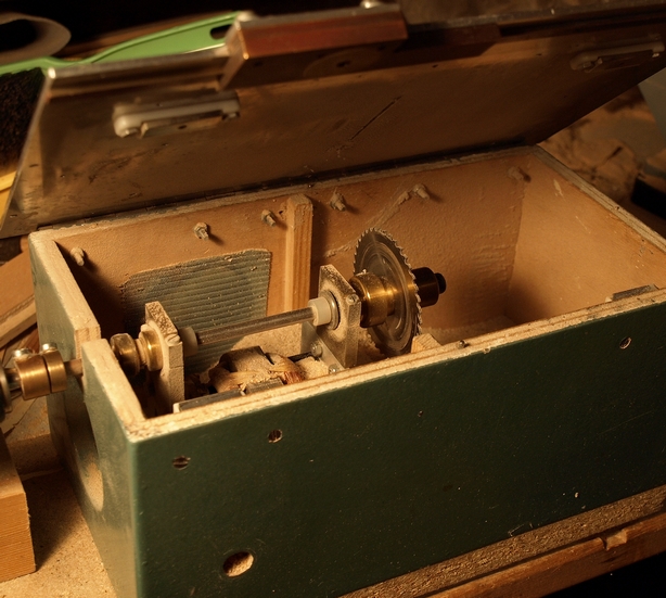

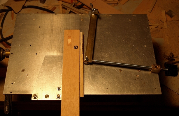

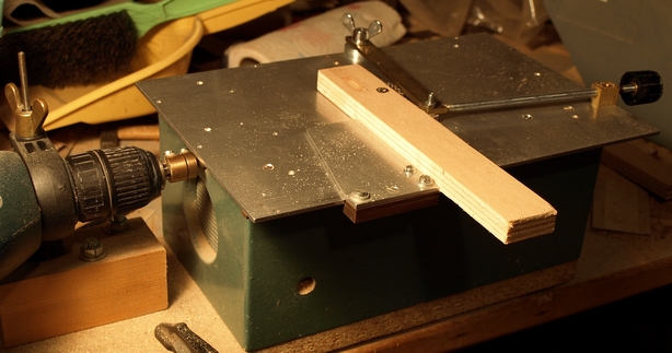

Messagepar Guy KERN » 16 06 2011 à 22:13
Rebonjour,
Puisque vous êtes de bons élèves qui apprennent leurs leçons (!), voici quelques photos de mon matos et de ma méthode, mais chut, n'en parlez à personne!

Re: TENDER ADDITIONNEL C.F. FORESTIER ROUMAIN
Messagepar Kazh du » 16 06 2011 à 22:16
Wouah...Proxxon peut aller se rhabiller :C9
Superbe machine outil, simple mais diablement efficace :rod_coeur
