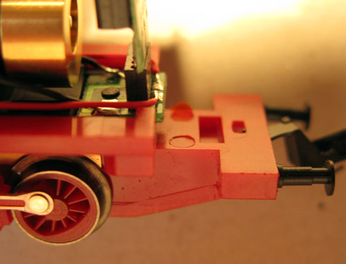

Aujourd'hui, j'ai travaillé à ma 040T Corpet Geco-Tillig.
J'ai charcuté l'avant du châssis. Je l'avais déjà raccourci, et là, j'ai taillé dans le "plancher" en plastique au-dessus des cylindres. J'ai également tronçonné les bossages en métal au-dessus des cylindres. J'ai conservé le "plancher" en plastique autour du moteur, car la caisse repose dessus, mais je l'avais déjà taillé en biseau en dessous pour qu'il ne se remarque pas sous les caisses à eau.
Avant et après:

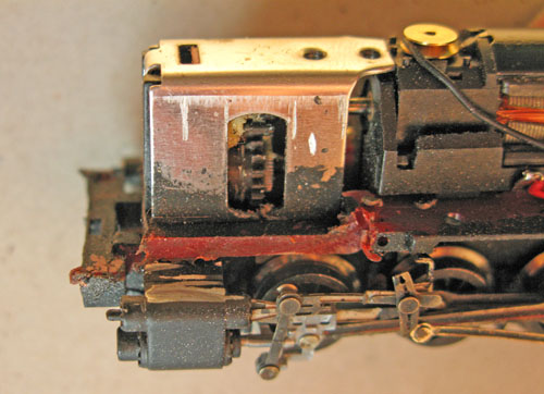

Pendant que j'y suis, voila ce que j'ai fait de l'arrière:
J'ai repassé un coup de barbouille sur le châssis et les bielles.

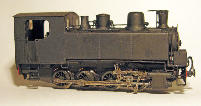

Pour la caisse, maniaque comme je suis, j'ai mis le côté droit en conformité avec celui du prototype en faisant disparaitre la caisse à charbon qui n'existe pas de ce côté-là. J'ai arrondi l'arête supérieure à la lime et tronçonné la partie inférieure en avant de la cabine, puis arrondi aussi à la lime le bas de caisse. Enfin, j'ai ajouté une tuyauterie au-dessus de la caisse à eau et une autre sous la caisse à eau.
Si je trouve une petite cloche, peut-être que je l'installerai entre la cabine et les soupapes. Il me reste aussi à fabriquer des plaques d'immatriculation et à installer des attelages TDA.
