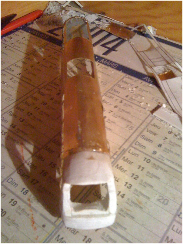

Messagepar Benjamin » 06 12 2010 à 19:40
Bonsoir a tous,
Je suis désolé pour l'attente que je vous ai fait subir, mais voici une photo de la face avant de l'autorail AMP.
Attention, la face avant sera repris en parti avec la pose du pare brise.
On peut aperçevoir les découpes dans le toit indiquant la futur pose du groupe de climatisation a l'arriere et celui de refroidissement au milieu.
Benjamin

Messagepar Fred de St Amand » 08 12 2010 à 21:44
Alors là, bravo!!! E2 E2 C'est le genre de forme pas facile a reproduire! #B6
