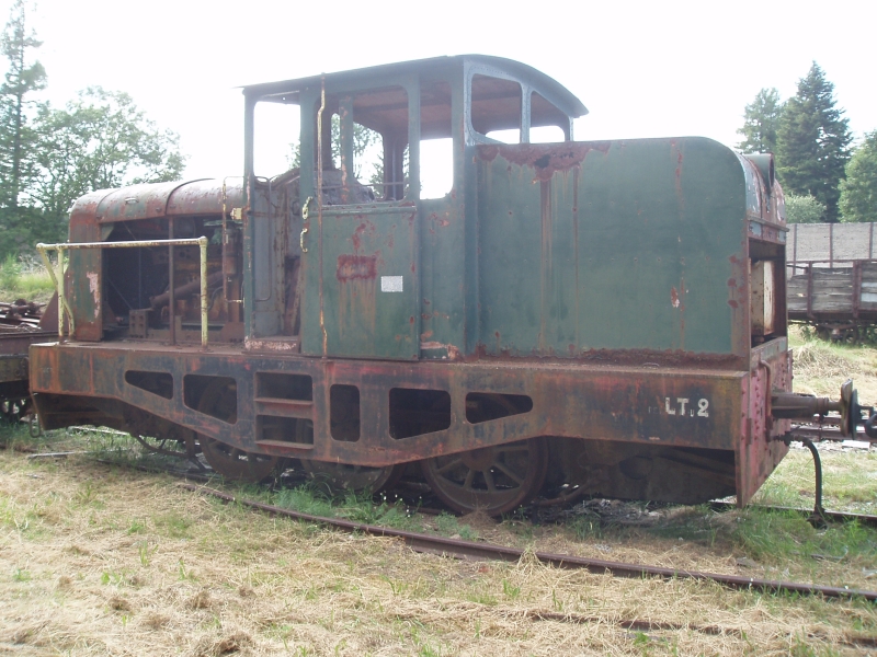

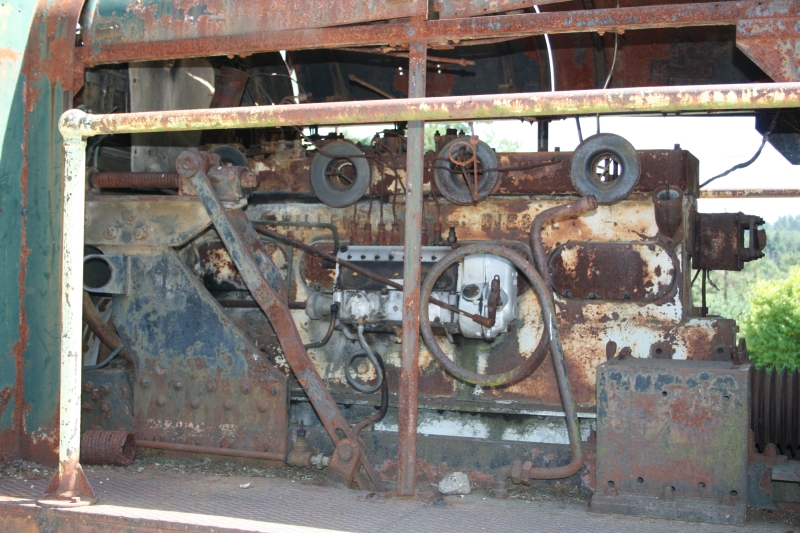

Au fait, comme le capot avant est vide, si tu veux t'amuser, j'ai ça:
Bon, c'est celui du LT2 mais il ne doit pas y avoir beaucoup de différences :rod_siflet

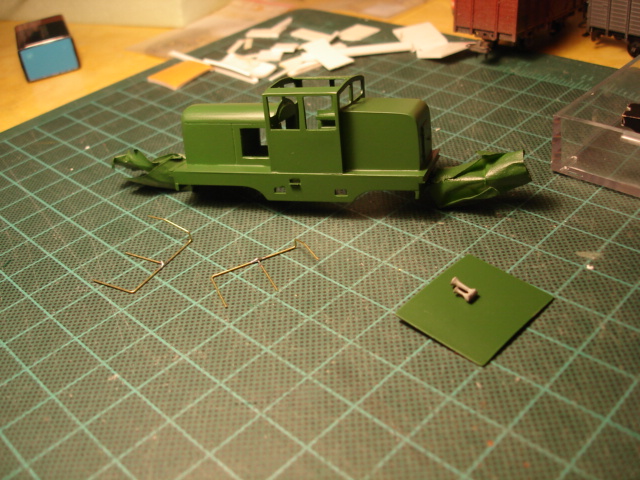

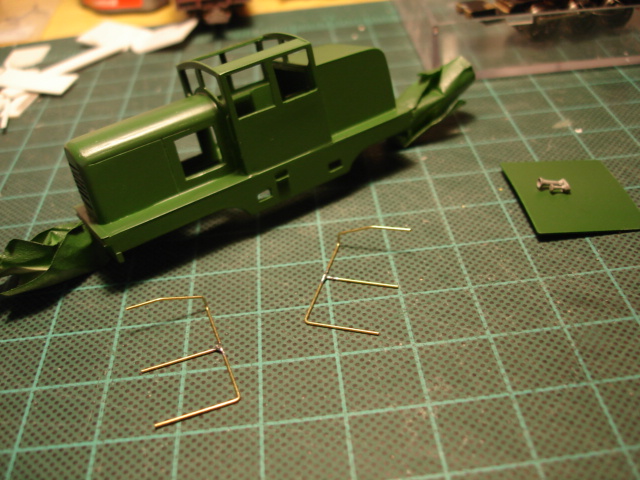

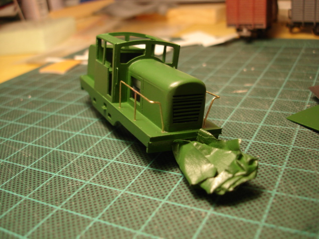

Messagepar pk26 » 26 03 2010 à 20:46
La suite en couleur et avec les rambardes :E1
Pour info la peinture est la référence en bombe AS 23 de chez TAMIYA
A suivre :F5
laurent

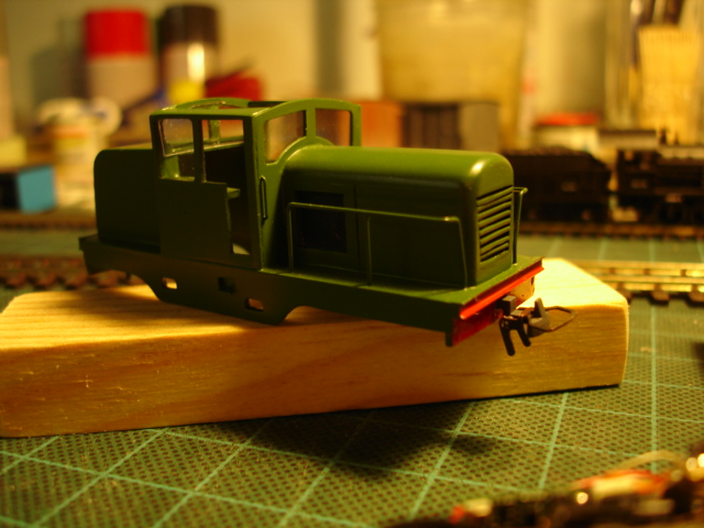

Messagepar pk26 » 27 03 2010 à 13:00
J'arrive presque au bout :C6
un coup de peinture sur les rambardes
collage du toit
les deux sous ensembles réunis
finition au niveau des portes (du "VENILIA" auto-collant pour la bande fine)
J'espère que çà donne envie à d'autres de se lancer #B5
J'ai quand même des soucis pour la fin H4
- sur les documents que j'ai je ne vois pas de pot d'échappement ?
- comment faire les feux, quelqu'un a une astuce ? :maitre:

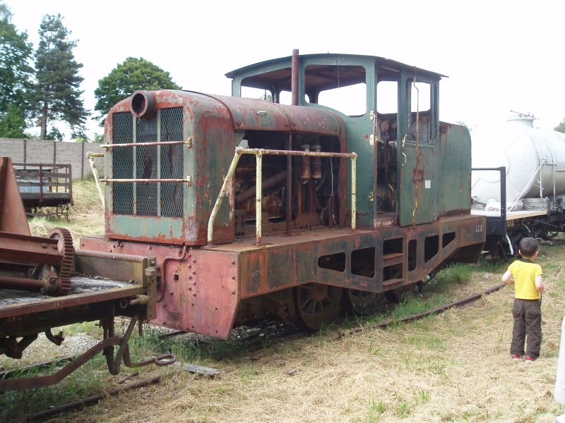

Messagepar Storm » 27 03 2010 à 13:28
J'ai retrouvé 2 photos du LT2 à Raucoules si ça peut t'inspirer :maitre:
Par contre, si j'en crois les dessins de M. VIERS (Prof), les phare du LT1 n'étaient pas identiques ainsi que l'échappement qui est invisible sur ces planches :? As tu essayer d'envoyer un MP à LABANS via le forum? C'est un autre spécialiste des CFDT qui passe un peu plus souvent :B3

Messagepar pk26 » 27 03 2010 à 15:53
Galloping Goose a écrit:Un travail très "pro" en tout cas #B6
Petite question (toujours à propos de la carte plastique....), comment as-tu réalisé tous les arrondis de cet engin, spécialement, les capots ? par empilement de couche de CP puis limage, ou bien une autre méthode?
Capot avant : par empilement et ponçage + mastic + ponçage
Capot arrière + toit : en chauffant un tube en cuivre et tordre le plasticard autour (pas trop chauffer :C1 sinon çà fait de la barbapapa :rod_siflet )
laurent

Re: mon LT1 en plastique
Messagepar pk26 » 27 03 2010 à 17:15
Avec le laiton on a l'avantage des rivets apparents
Je vois toujours pas d'indice pour un pot d'échappement à moins que ce soit comme pour le LT2 :B3

Messagepar Beyer-Garrat » 27 03 2010 à 17:26
Il n'y a pas de pot d'échappement sur le modéle, ni sur les élévations ou photos du livre de M.Viers et B.Vieu Le monde du Petit Train :maitre:
