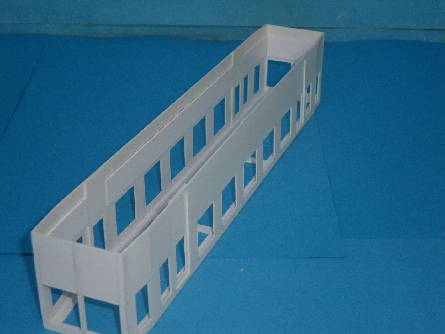

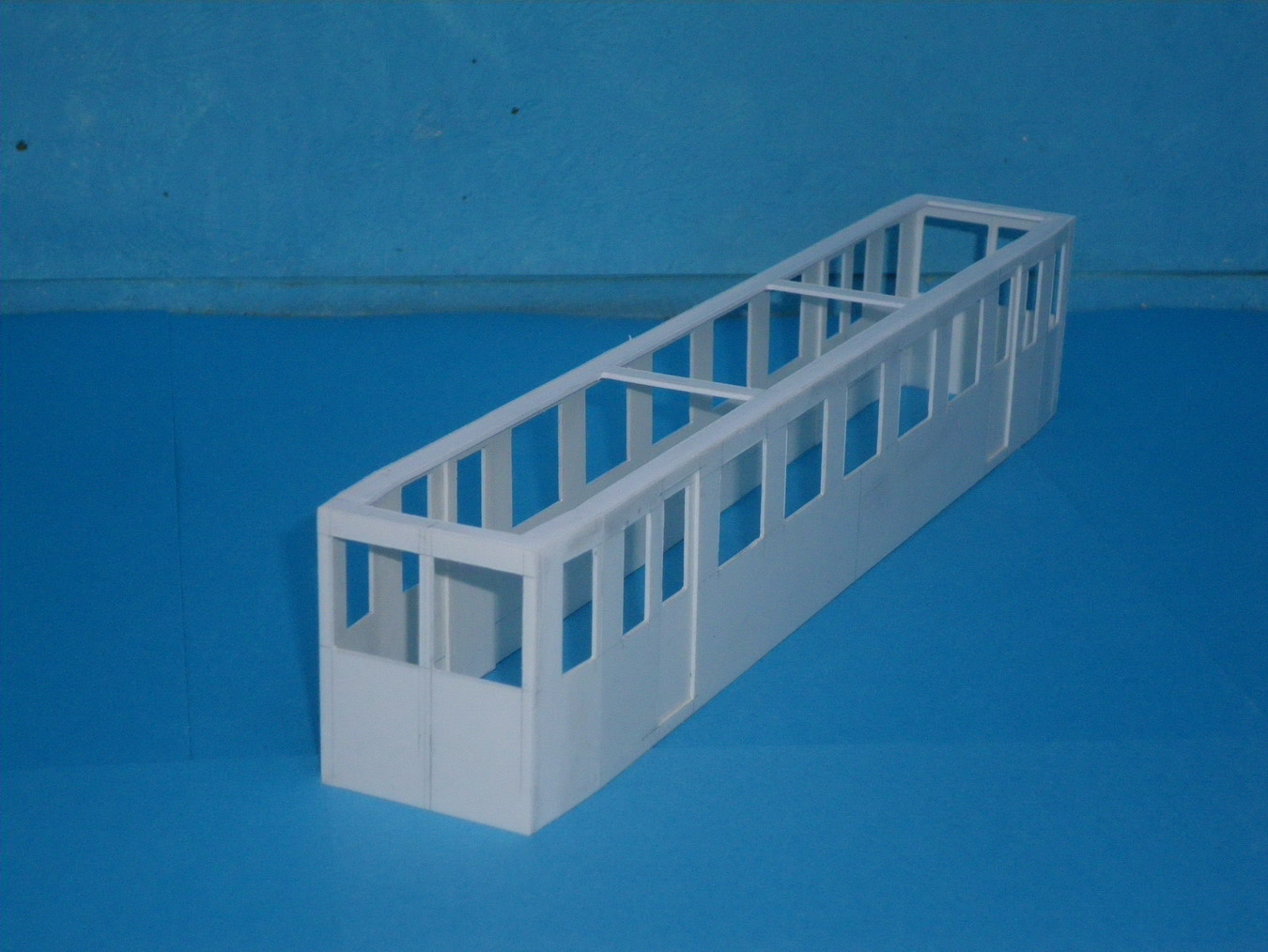

Cet après midi travaux de montage sur la caisse de l'autorail :
faces frontales
renforts de caisse recevant le châssis plancher
montage des portes
placer le châssis plancher après avoir découpé l'emplacement des portes pour essais(du premier coup)YEAHHHHHHHHHHHHHHH
je laisse sécher ensuite attaquons la toiture H4 :C1 çà c'est ch...................t pas s'énerver,je vous expliquerai ma méthode
bonne vision
Arthur

Re: le travail du plasticard ..............autorail en Oe
Messagepar pelican » 16 02 2010 à 22:57
ça banane un peu non ??? C7
Messagepar arthur » 17 02 2010 à 08:54
CA NE BANANE PAS :drole

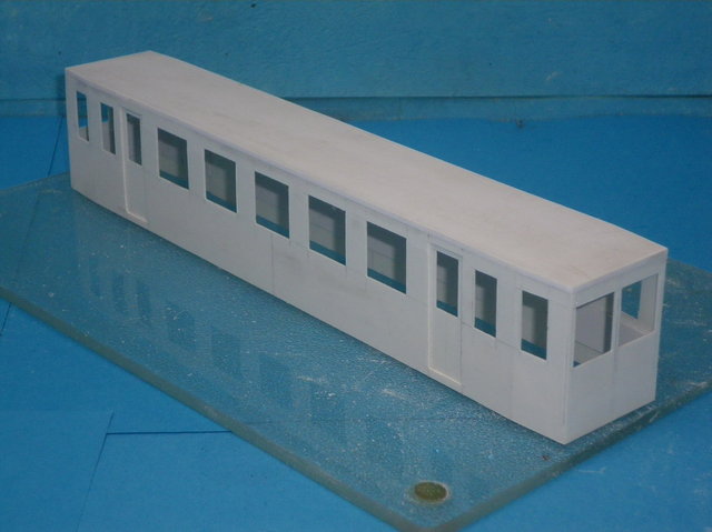

Hier montage de la toiture avec la première plaque de base en 2mm ajustée pil poil car la toiture sera presque plate,ensuite ajout et superposition du reste pour pouvoir ensuite faire ce que je déteste???????mettre en forme avec un gabarit
Le truc pour éviter les bananes C7 d'une simpicité enfantine.....................
le plasticard est façonné en feuilles(comme les rouleaux de papier journal)donc couper une bande dans le sens de la feuille ensuite la deuxième est coupée quart de tour,si vous êtes trop court pas de problème la troisième bande est collée de nouveau dans le sens du fil de la feuille et ainsi de suite............on peut travailler avec deux feuilles mais si vous avez la chance de posséder une grande feuille pas de problème.....prenez une feuille de journal oû un papier essuie tout, vous déchirez ensuite dans les deux sens et vous comprendrez..............a plus pour la toiture terminée aujourd'hui je pense,c'est le dernier granddddddddddddddd travail sur la caisse ensuite le superdétaillage pourra commençer
Bonne vision
Arthur

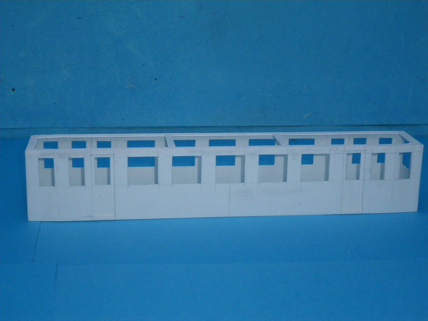

Messagepar arthur » 18 02 2010 à 21:09

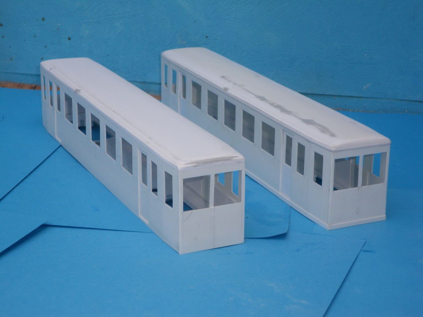

Voilà le gros oeuvre est achevé sur ces deux caisses,ouf,à ce stade j'ai tout ponçé nikel(pas sur la photo)
Il ne reste plus qu'à peaufiner, il y a encore du boulot mais c'est amusant et je me vois avançer
Bonne vision
Arthur
[img2]
[/img2]
arthur
Messagepar rail1435 » 18 02 2010 à 21:30
Bravo Arthur, tu fais durer le suspense, mais pas trop. Tes véhicule commencent à avoir belle allure.
Messagepar Abran » 19 02 2010 à 13:21
La technique est efficace, on ne remarque aucune déformation tant des formes que des surfaces. Tu obtiens une épaisseur maxi de combien ?? :D3
Messagepar arthur » 19 02 2010 à 16:21
La toiture fait 6MM d'épaisseur je pouvais pas faire plus car je dois respecter le gabarit en hauteur,je me base sur une voiture Magic train plus où moins
A ce stade de la photo tout n'était pas encore ponçé définitivement,j'ai été chercher chez le carrossier du coin quelques feuilles de papier à ponçer grain 1200 à l'eau
Prochaine étape les traverses AV et les tampons
