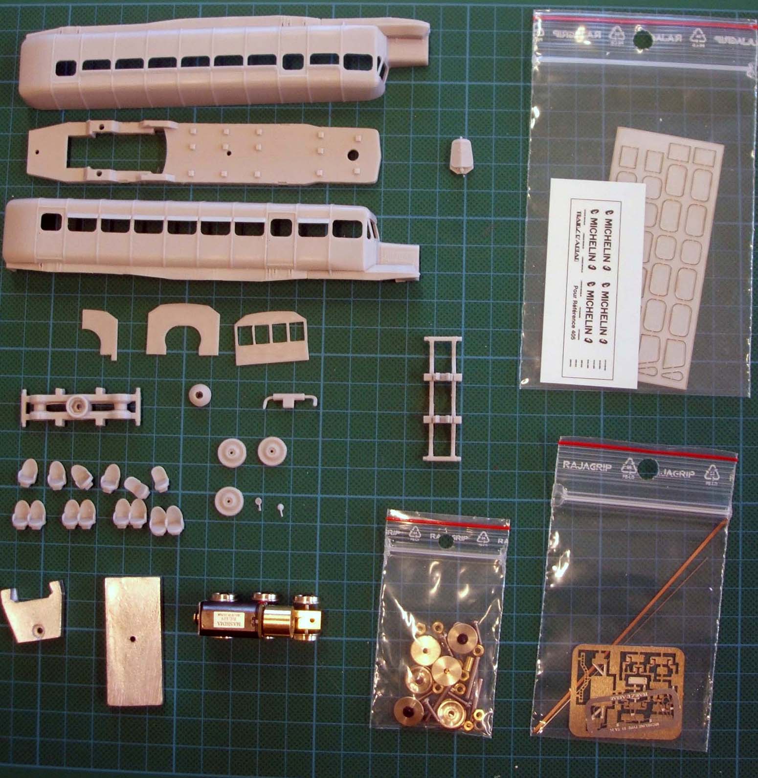

Voilà donc l'aperçu des pièces du kit:
Y'en a pas des masses mais elles sont très petites et super détaillées!
Il manque les 4 flancs de bogies qui sont nettoyés et mis de côté car très très fragile!

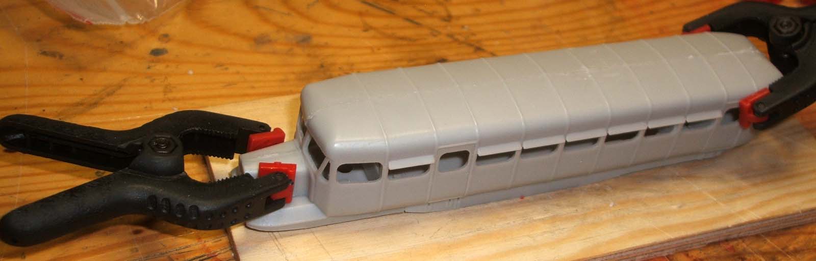

Mais bon un bon whisky et j'attaque la phase cruciale du kit, le collage suprême, celui de la caisse... en tout 5 pièces à mettre ensemble mais les pièces ont l'air d'avoir leur caractère...

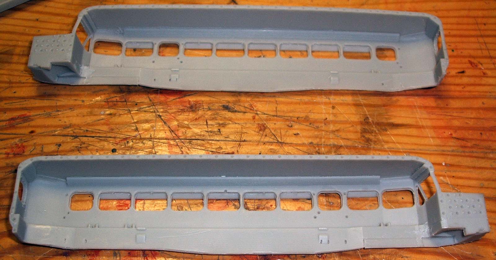

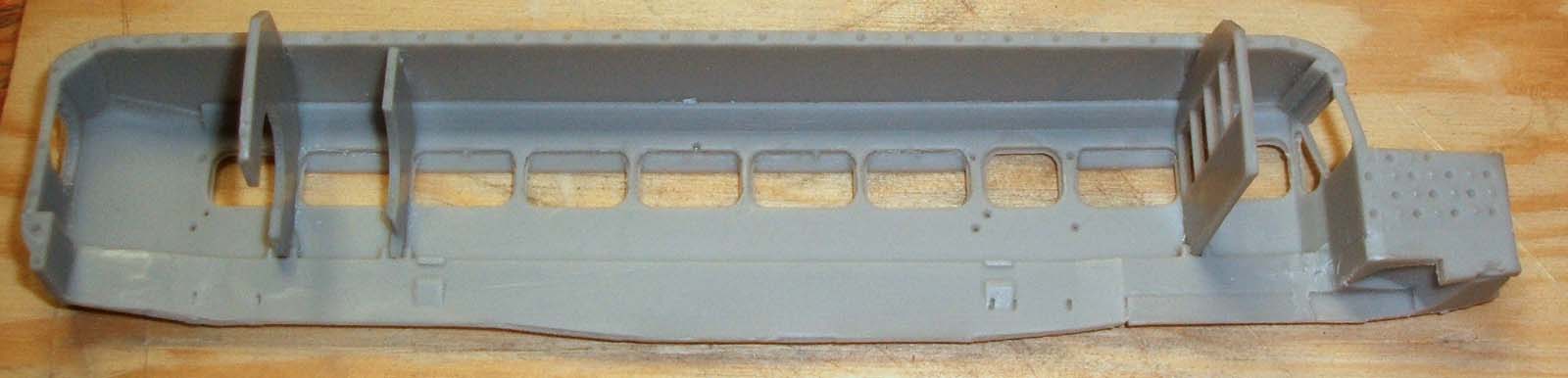

Voilà donc les deux demi-caisses avec les nombreux picots qui permettront le bon alignement. La conception est vraiment bien faite.
Les cloisons internes
et voilà la caisse fermée! Commencer le collage par le capot et ensuite fermer la caisse en direction de l'arrière, en appuyant un peu au niveau du centre du toit pour éviter un colage en "ogive". Les pièces sont un peu souple au niveau du centre de la toiture et je pense renforcer cette partie par l'intérieur avec un peu d'araldit, à suivre!
Afin d'assurer la bonne forme du bazar, le châssis est clipsé dans la caisse!
Ouf laissons ça sécher, resservons-nous un whisky et à l'attaque du bogie avant !

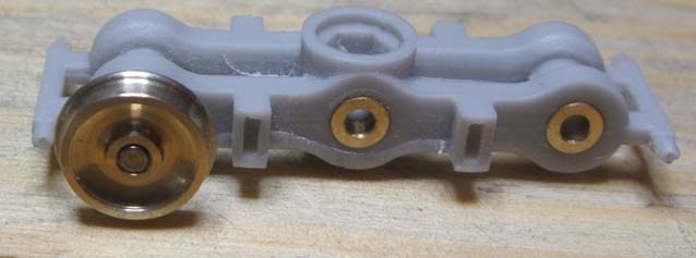

Franchement, c'est super ingénieux comme système et je commence par un montage à blanc des pièces:
Puis collage des douilles en laiton et contrôle de la rotation de l'axe. Ca tourne un peu dur, mais un bon rodage permettra d'y remédier!

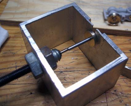

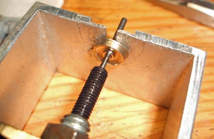

Montage des essieux avec l'outil spécial de NWSL et ajustage pour que l'axe soit bien à fleur de la roue:
Poussez!!
bogie av 2.jpg (42.96 Kio) Vu 2075 fois
trop loin!
bogie av 3.jpg (37.54 Kio) Vu 2075 fois

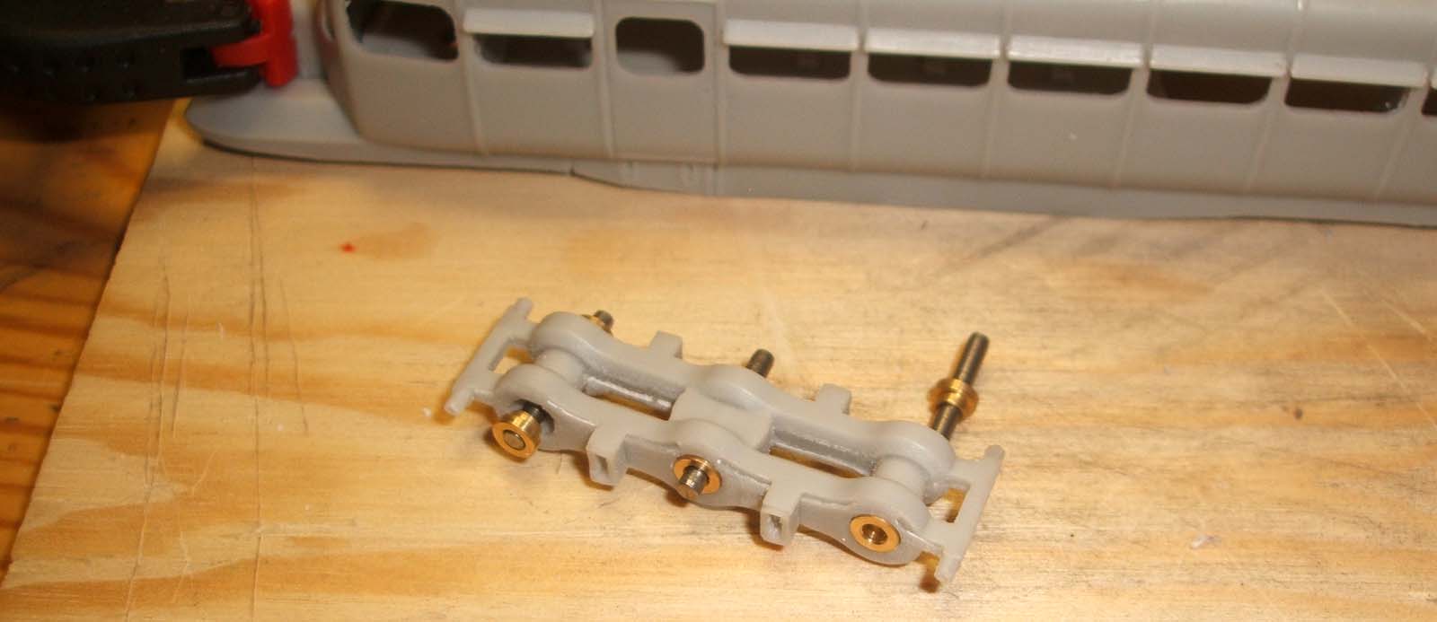

Et voilà le bogie avant pourvu des paliers!

Si un axe tourne un peu dur, il ne faut pas hésiter à le chauffer en place avec la pointe d'un fer à souder, il va transmettre la chaleur aux paliers qui vont ramollir la résine, les paliers vont prendre naturellement leur place et d'un seul coup le roulement sera beaucoup plus libre, ils conservent leur position en refroidissant. Je sais, c'est un peu barbare, mais très efficace à condition de ne pas prolonger le chauffage #B8 ! La résine que j'utilise est assez tolérante à la chaleur (résine recuite). C'est comme le whisky, il ne faut pas en prolonger l'usage, la posologie maximale étant d'une bouteille par kit :( #A8

J'avoue que j'aurais peint les cloisons (pas le plafond, invisible et à coller) des demi-caisses avant de les refermer. Maintenant, ça risque d'être un peu plus coton...
La surprise, lorsque l'on ouvre la boite de la Micheline, c'est qu'elle est toute en minceur ! A coté, le BB 400 est un gros monstre...
Rantanplan, lors du montage, pense à un ou deux rideaux tirés pour camoufler le moteur.
