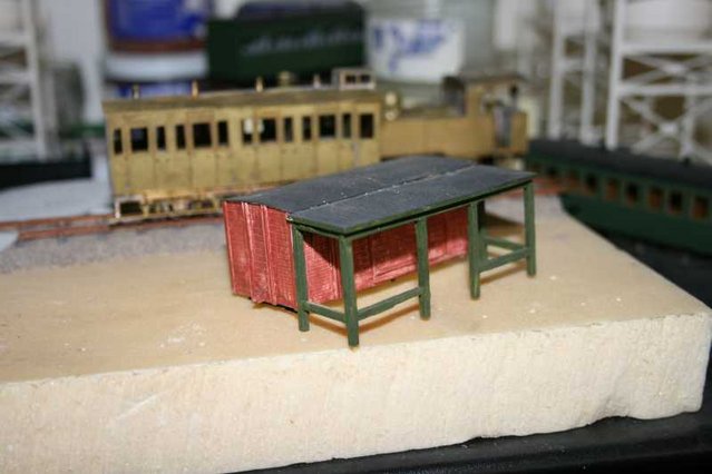

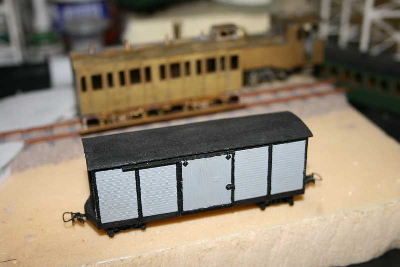

Messagepar Beyer-Garrat » 06 10 2009 à 20:50
Ha le goudronnage du toit comment le reproduire en Hom ? :F9 la technique du non tissé imbibé de colle a bois dilué ne m'avait pas convaincu à cette échelle ,un peu trop grossier disons .Comment avoir un semblant d'épaisseur, légèrement granuleux, qui tient seul ,et se peint encore mieux D9
Un morceau de scotch de carrossier collé sur un bout de plastique m'a amené a tenter une expérience ,ces scotchs trouvable en différentes épaisseurs présentent plusieurs types de surface, du très lisse ,au plissé.Avec deux rouleaux différents je vais faire les essais .Le fin pour la cabane de jardin :H1 et le plus épais sur le couvert. :maitre:
Le scotch est bien appliqué avec une objet contondant et taillé proprement au ciseau ,la découpe de la cheminée est réalisé au X-acto pointu
Les couvres joints en profilé slatter's sont ensuite positionnés à la cyano (ceux du bord empêchant le scotch de se décoller)
Les sur-longueurs sont ensuite taillées toujours au ciseau #B6 ........................

Messagepar pelican » 06 10 2009 à 20:58
en plus, sur du plastique, la colle blanche et le tissu ... j'ai des doutes !! le scotch est mieux dans ce cas ! :ok

Messagepar Beyer-Garrat » 06 10 2009 à 22:04
Ouhais le truc du non tissé bien pour le ON30 mais pas terrible pour le Hom :D

Messagepar Storm » 06 10 2009 à 22:44
J'aime bien le "non-tissé" moi:
Je le colle avec ma Tamaya fluide au pinceau puis je passe une bonne couche d'Humbroll noir mat qui masque un peu la trame.
Pour la cabane, je me demande d'où vient cette idée... :rod_siflet
Vindiou, la peinture D9 Heuresement que ce n'était pas un "point de mire" du module... :H2 :oups2: :rod_mdr2 :rod_mdr2 :rod_mdr2 Le petit air de travers vient du fait qu'elle était posée sur cales et que ces cales sont restées collées au module lors du démontage #B5
Messages: 23994
Re: Ton couvert est vert ( Couvert en Hom )
Messagepar Beyer-Garrat » 06 10 2009 à 22:49
Bancal il est ! :H2 :H2 :H2 Mon dieu mon dieu
