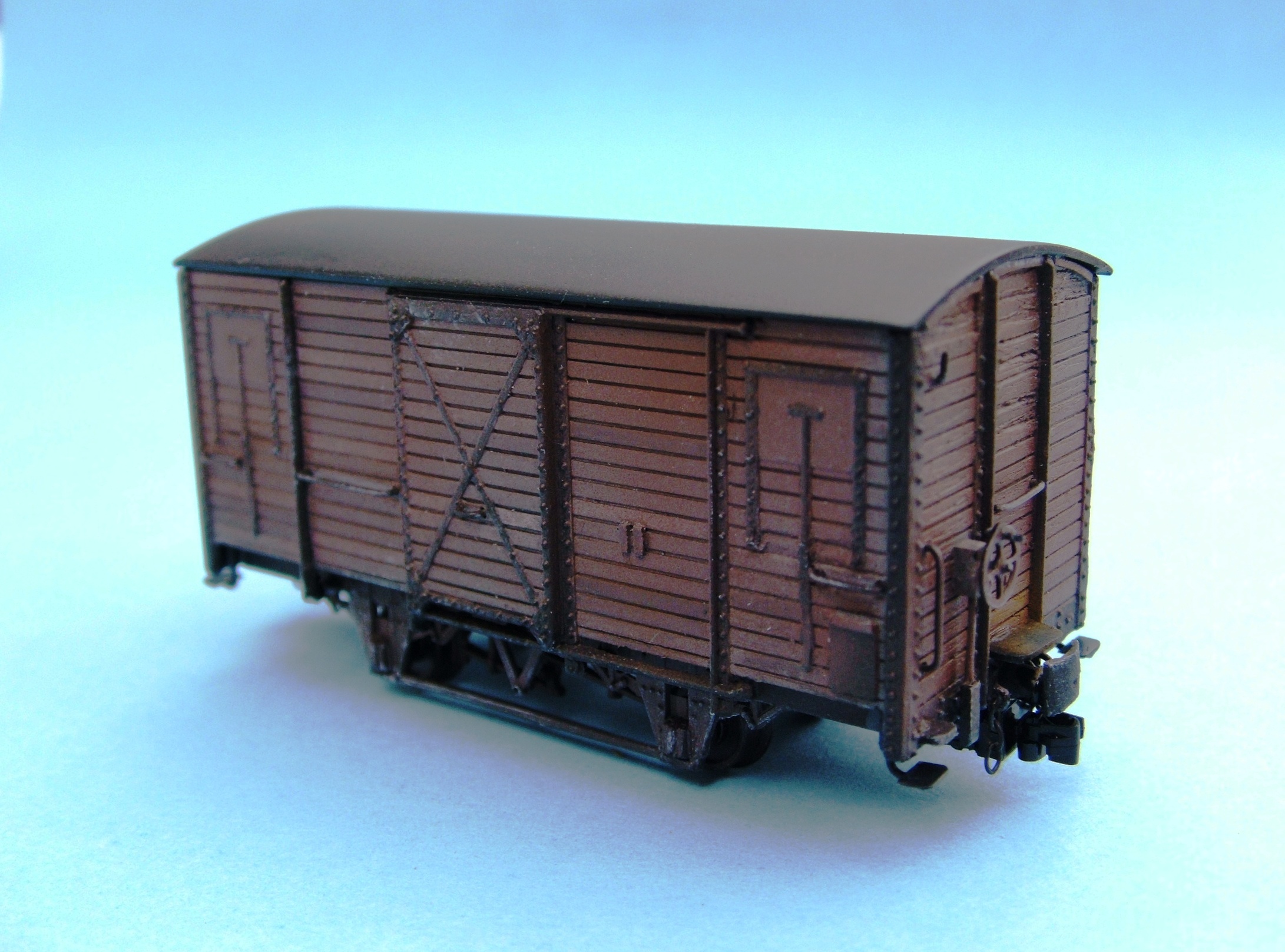

Messagepar Beyer-Garrat » 13 07 2009 à 15:20
Premier wagon le couvert :
La gravure a été reprise au X-Acto (veinures+vieillissement) les marches pieds sont en laiton soudés,la commande de frein en profilé Slatter's et le volant d'origine Gécomodel ainsi que les chaines d'attelages.
Certaines imperfections demeures sur cette tête de série C7 (les roues devraient êtres a rayons,manque les boyaux de freinage, tout devant arriver prochainement #B6 )
Pour la peinture j'ai utilisé les différentes techniques habituelles (jus ,lavis,graphite ) peint au départ en gris wagon avec reprise au pinceau des différentes teintes de planches ,le résultat était sympa mais trop coloré à mon goût j'ai repris la technique de Russel avec de la terre à décors dilué à l'alcool et utilisé à l'aéro le résultat est encourageant montrant un couvert enfin de carrière ou le noircissement du bois ressort par rapport aux couches de peintures . #B6
Différentes vues :
Certains ont dus remarquer la présence de l'attelage Kadee en lieu et place de la boucle classique.
Pourquoi ? bien que je ne soit pas un fan de ce genre d'attelage (ne correspondant pas à notre culture ferroviaire et rigidité en mouvement vertical) il m'a semblé que la relative discrétion de cet attelage collerait mieux à la reproduction de ces petits wagons plutôt que "l'énorme" boucle qui aurait de mon point de vue gâché la reproduction .
La ou les rames plus exactement C7 n'étant pas destinées à êtres scindés en expo, seuls les véhicules d'extrémités porteront un attelage à boucle #B6

Messagepar Storm » 13 07 2009 à 16:16
Jolie la teinte bois vernis #B6 Un coup de vernis brint dessus et on doit se parocher des teintes pour les "Somme" :E1
Bon, pour le reste, je ne dis rien: c'est du "standard Tonton", nickel comme d'hab... :maitre: E2
