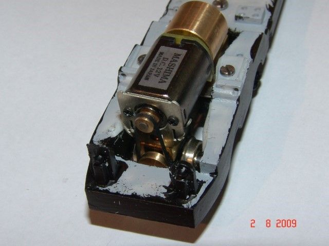

Messagepar bernardhenri » 19 07 2009 à 21:28

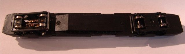

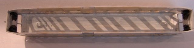

Le châssis moteur Bullant est passé en 9mm, les essieux aussi...
Les pièces vont être apprêtées #B2

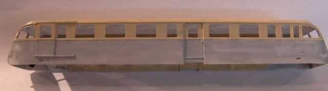

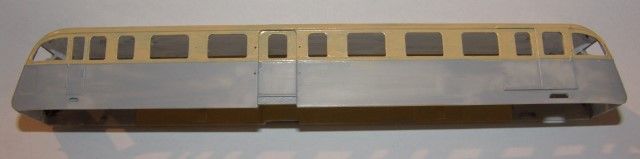

Messagepar bernardhenri » 29 07 2009 à 21:37
Qui monte un OC1 de Train d'Antan en ce moment? :D3
La caisse du mien est montée et va passer en peinture...
D'après les photos éditées, je vais faire les cabines de conduite en: parois vertes, toit blanc, capot moteur beige-orangé; et la partie publique en: parois crème, toit blanc.
Le sol sera gris #B2

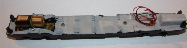

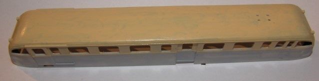

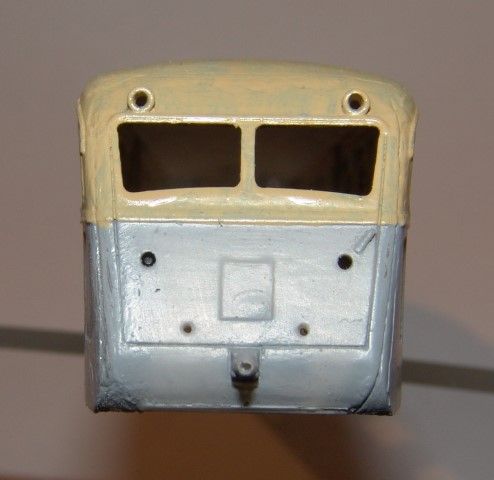

Messagepar bernardhenri » 02 08 2009 à 21:47
Le châssis est monté: j'ai du évaser les bords et les flancs du logement du corps moteur, rogner la platine d'alimentation du dit moteur pour que le châssis s'inscrive dans les déviations des aiguilles
Et début de la mise en peinture de la caisse

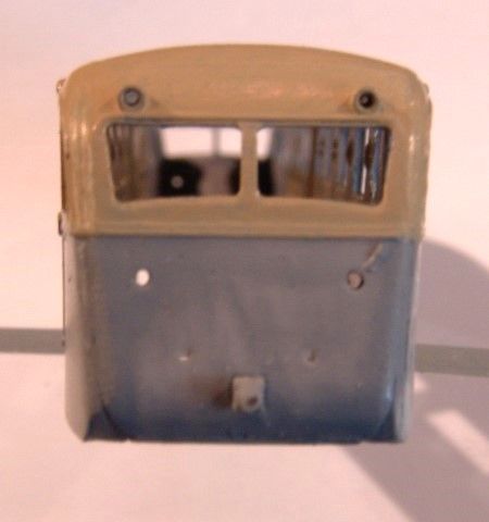

Messagepar Storm » 02 08 2009 à 22:28
L'engin est chatouilleux sur le rayon mini en courbe Bernard :D3 Ca aurait peut-être demandé un peu de mastic au racord face/parroie mais la macro étant traitre, c'est surement moins visible à l'oeil :maitre:
Messages: 23945
Re: OC1, couleurs...
Messagepar bernardhenri » 03 08 2009 à 10:10
J'ai traité le raccord avec de la cyano liquide.Travailler avec du putty ne me convient pas pour cet endroit: le ponçage ultérieur risque d'araser les gravures (même avec un stylo)
J'ai passé une couche d'apprêt dilué sur les pièces avant montage; c'est pour cela que le raccord est plus voyant sur la partie grise

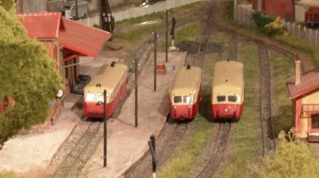

Messagepar Abran » 26 09 2009 à 22:39
En parlant d'OC1, quelles sont les erreurs qui entâchent les premières productions comparativement au modèle de Trains d'Antan ??? J'ai peu de doc sur cet engin bien qu'il soit passé sur les rails Corses. :D3

Messagepar Storm » 26 09 2009 à 22:45
Railway -> 1/100ème.
Apocopa -> pas symétrique et surcoté mais c'est le seul utilisable pour une version d'origine.
Je vais avoir un TdA à monter la semaine prochaine, domage que le Railway soit parti chez un pote sinon je te faisais une photo des 3... :maitre:

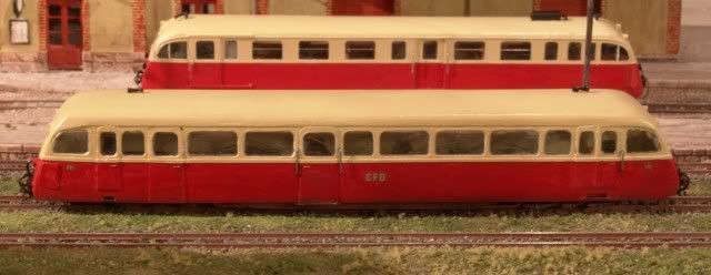

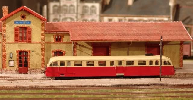

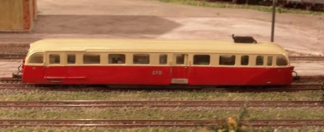

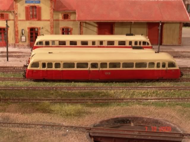

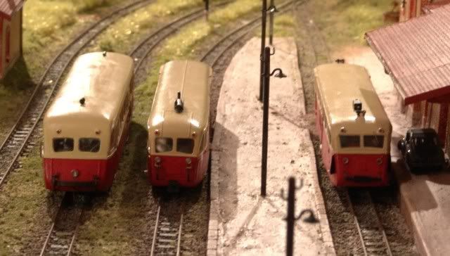

Messagepar bernardhenri » 07 10 2009 à 22:27
Voici les 3 modèles: TDA, Railway et Apocopa
TDA
Railway
Apocopa
les trois cote à cote
