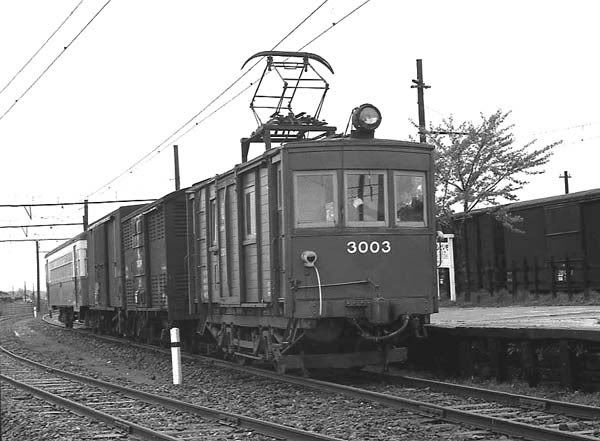

Messagepar Eric binamé » 13 01 2009 à 23:00
C'est un fourgon moteur qui peut rouler sur les tramways interurbains japonais. Si on se place dans les années 60 voir 70, on peut le voir en tête de court trains de marchandise. A partir des années 80 on peut les voir en ville comme motrice de service (dépannage entre autre)
Il est construit sur un truck Brill. Il est donc probable que ce soit une reconstruction locale sur base d'une motrice voyageur des années 1900 et reconstruit après guerre.
