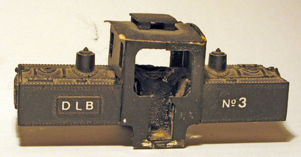

Découverte n°1:
Cette bicabine avait été fabriquée assez facilement par greffe d'une cabine et d'un arrière de châssis de Decauville Jouef sur une caisse de Decauville Jouef, les deux toits étant réunis en un seul avec une plaque de bristol. J'avais réalisé un pare-brise d'un côté, mais je n'avais pas eu le courage de le faire de l'autre côté.

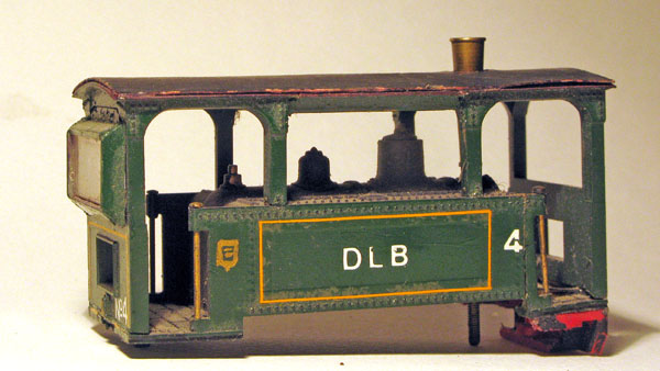

Découverte n°2 (après restauration sommaire)
Une transformation inspirée de ce qu'avait réalisé le "père Perrin" de Baby Trains. Toutefois, déjà pinailleur, j'avais refudé l'articulation type "Crocodile" et j'avais réalisé un ensemble rigide, après avoir élargi les caisses à eau pour permettre un débattement des châssis moteurs dans la caisse D9 !
Notons que je n'avais pas encore de carte plastique et que mon matériau de base pour la cabine et lesdiverses pièces était la boîte de Kodachrome D9 !!

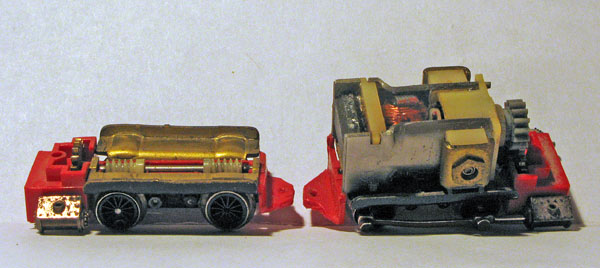

Découverte n°3
En fouillant dans ma bo^te à mécaniques diverses, j'ai retrouvé les châssis moteurs de la Péchot-Tyrphon. Ils ont été amputés de la partie arrière et ils étaient reliés par un bout de fil laiton. La caisse était simplement posée sur l'ensemble.
L'un des châssis a été amputé des deux "oreilles" tenant le moteur et servant de porte-charbons. Je suppose que le moteur a été utilisé pour un autre projet, mais je ne sais plus lequel.
Notons que deux des Decauville charcutées avaient la première version de caisse, pas encore affligée des horribles plaques au milieu des caisses à eau, rendues nécessaires par la trop grande minceur de celles-ci au niveau des charbons.

Hé ! Hé ! ... quand y'en a plus... y'en a encore, de ces Decauville Jouef transformées en Pechot ! Par contre, je n'en avais jamais vu de "Stéatite" transformée en bicabine ! :idea: :D
Je me souviens d'une visite chez un passionné de voie étroite dans les années 80, qui avait décliné ces petites Decauville Jouef sur tous les modes imaginables, dont des Mallet et des Meyer... je regrette de n'en avoir pris aucune photo à l'époque. :cry:
À part ça, je note que cette énigmatique compagnie "DLB" a dû posséder au moins deux autres machines, puisque celles retrouvées portent les n° 3 et 4... #B5
