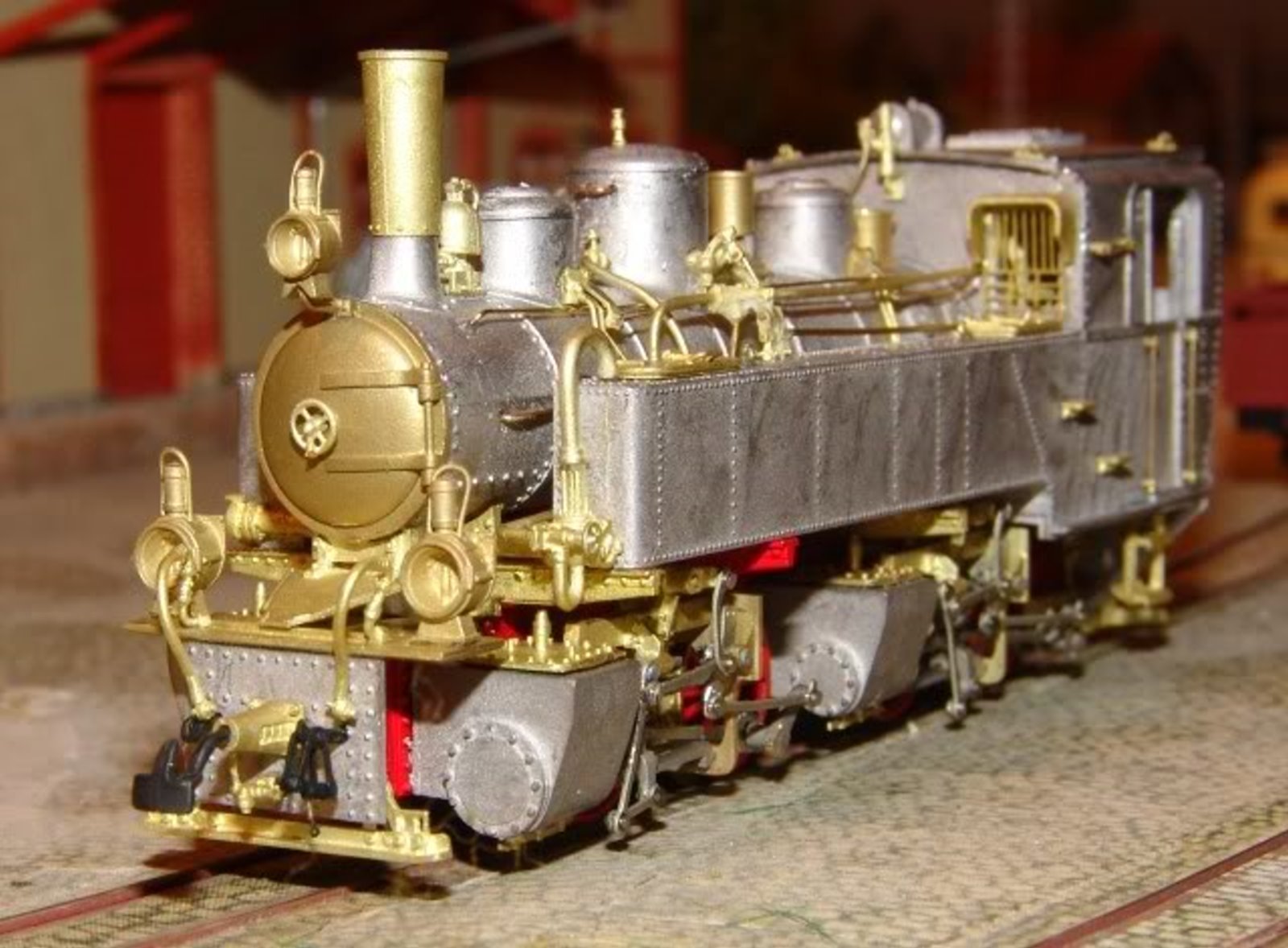

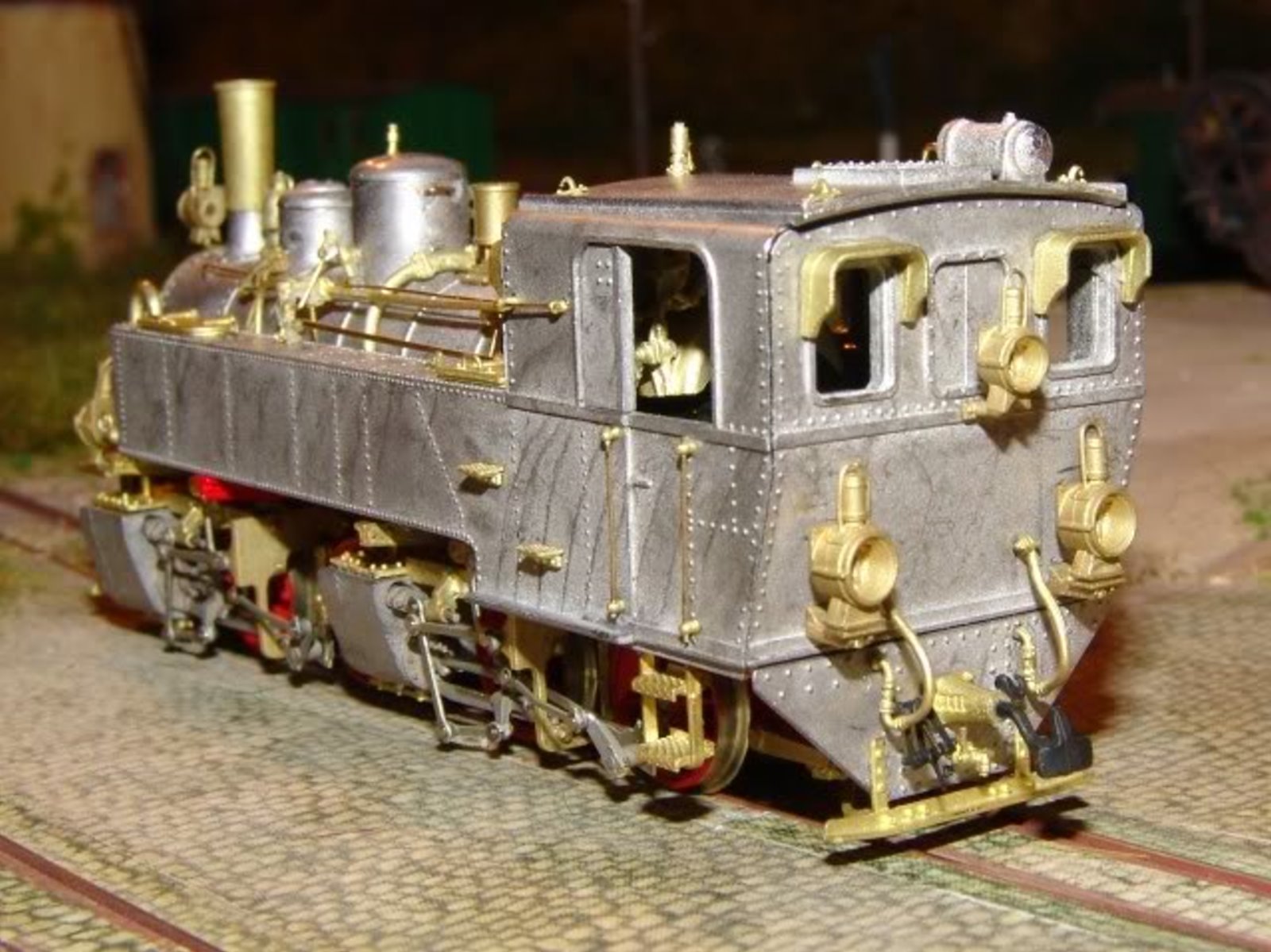

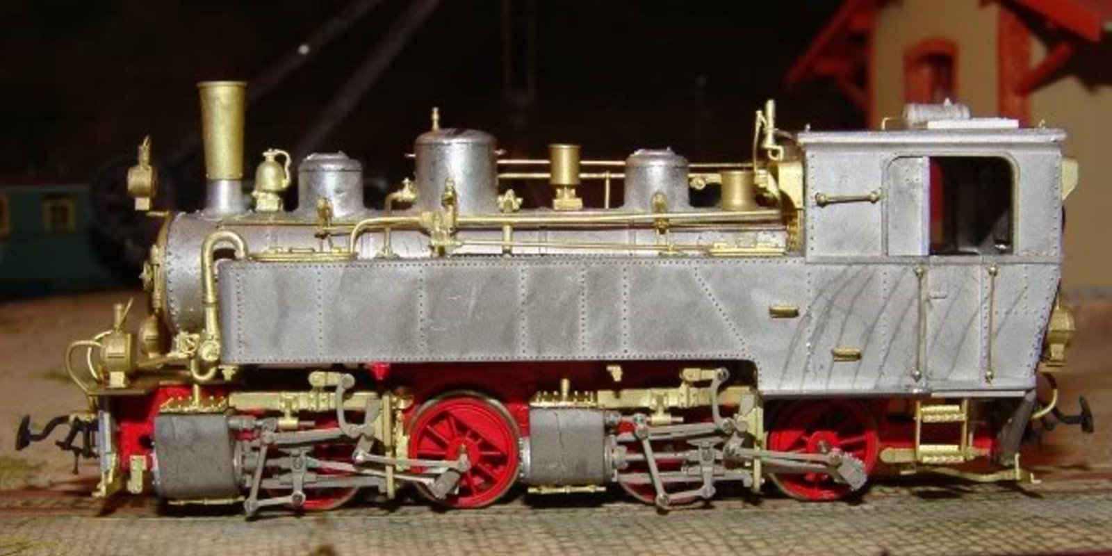

Messagepar bernardhenri » 26 12 2007 à 22:36
Une deuxième Mallet 020+020 toujours de Weinert
Montage demandant toujours de le minutie et là pas de problème électrique! E2
(JP, j'ai du faire sauter une bague de la roue recevant l'excentrique...)
Ralenti impressionnant! et bonne prise de courant!

Messagepar bernardhenri » 27 12 2007 à 10:30
A vérifier!
Le picot des excentriques sont surdimensionnés vis à vis de l'ouverture de la roue garnie d'un isolant: il doit y être mis en force avec le risque de tordre ce picot!
Deux solutions: soit on diminue le diamètre de ce picot au risque d'encore plus le fragiliser, soit on élargit le diamètre intérieur de l'isolant au risque de le faire disparaître.
Vis à vis de la rectitude des embiellages; j'ai mis un soin tout particulier au montage de ceux de cette dernière version... J'apprends, j'apprends... :D2
