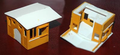

Aprés "Massacre à la tronçonneuse", c'est "Frankenstein".
J'ai réassemblé les tristes débris en ajoutant quelques morceaux d'Evergreen,
et j'ai greffé provisoirement le résultat sur les autres parties pour juger de l'allure générale de ma "créature".
Après avoir envisagé de garder le toit arrondi, j'ai adopté un toit pointu pour accentuer l'aspect rétro de mon engin, qui représentera une loco restaurée pour des films et circulations touristiques.

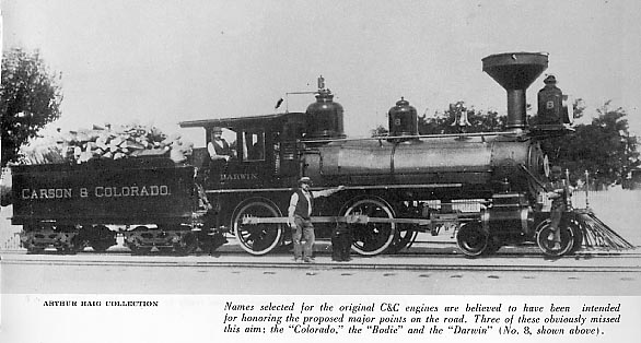

Messagepar Tyrphon » 22 10 2007 à 13:04
A l'appui de mes propos, voici la photo d'une vraie 4-4-0 à voie de 3 pieds, un peu plus moderne que la mienne (toit rond et dômes arrondis) et un peu plus grande :
Mais je les préfère en fin de carrière, avec la cabine métallique, le tablier remonté, le réservoir d'air comprimé, la boite à fumée allongée, la cheminée droite, la chauffe au fuel... nettement mois élégant, mais du caractère. Je n'exclus pas de reproduire aussi un jour ce genre d'engin:

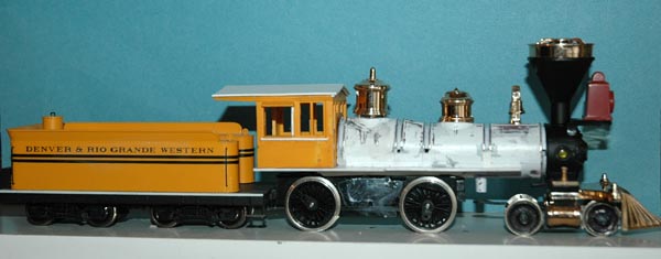

Après une longue interruption, je viens de me remettre à ma 4-4-0:
j'ai installé des roues brunies (issues de ma boite à rabiot), dont j'ai supprimé un rayon sur deux. Les bielles d'accouplement ont été obtenues par le soudage de deux tronçons des bielles d'origine sur une bande de laiton. Les bielles motrices sont issues de mea (gigantesque) boite à rabiot.
Pour la chaudière, je me suis décidé à l'habiller avec de fines feuilles de plasticarte entre les cercles de chaudière pour en atténuer le relief abusif.
Mais comme elle me parait trop lourde, il n'est pas exclu que je la refasse en tube de plastique. Il y a aussi le dôme de vapeur, qui devrait être plus gros...
