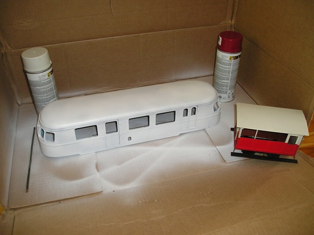

OK !! j'attends sagement demain matin pour mettre la couche de gris pale, et puis lundi, pour masquer et mettre la couche de rouge !! je vais travailler avec des bombes de peinture pour auto ! j'ai déjà fait des essais de peinture à l'aérographe, mais pour une telle surface, il faut recharger l'aéro, et c'est pas évident ! la toiture du Galloping Pélican a été réalisée à l'aéro, et le résultat n'a pas été satisfaisant : heureusement que j'ai patiné cette toiture, sinon, le résultat était ..nuageux ! par contre, la petite draisine a été peinte à l'aéro, et là, c'est parfait ! :A6
après le corps Billard, le billard ambulance ! avant, aprêt !

pelican a écrit:OK !! j'attends sagement demain matin pour mettre la couche de gris pale, et puis lundi, pour masquer et mettre la couche de rouge !! je vais travailler avec des bombes de peinture pour auto ! j'ai déjà fait des essais de peinture à l'aérographe, mais pour une telle surface, il faut recharger l'aéro, et c'est pas évident ! la toiture du Galloping Pélican a été réalisée à l'aéro, et le résultat n'a pas été satisfaisant : heureusement que j'ai patiné cette toiture, sinon, le résultat était ..nuageux ! par contre, la petite draisine a été peinte à l'aéro, et là, c'est parfait ! :A6
A mon avis, tu aurais pu faire mieux pour la peinture du carton : ça ne couvre pas bien et on remarque des différences de teintes !

peinture à la bombe carrosserie : je viens de passer la première couche, une deuxième sera nécessaire (je préfère pas trop insister) combien de temps entre les 2 ?? (pas sur le mode d'emploi!)et combien de temps pour masquer et peindre l'autre couleur ?
