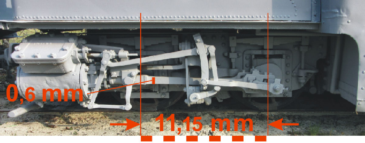

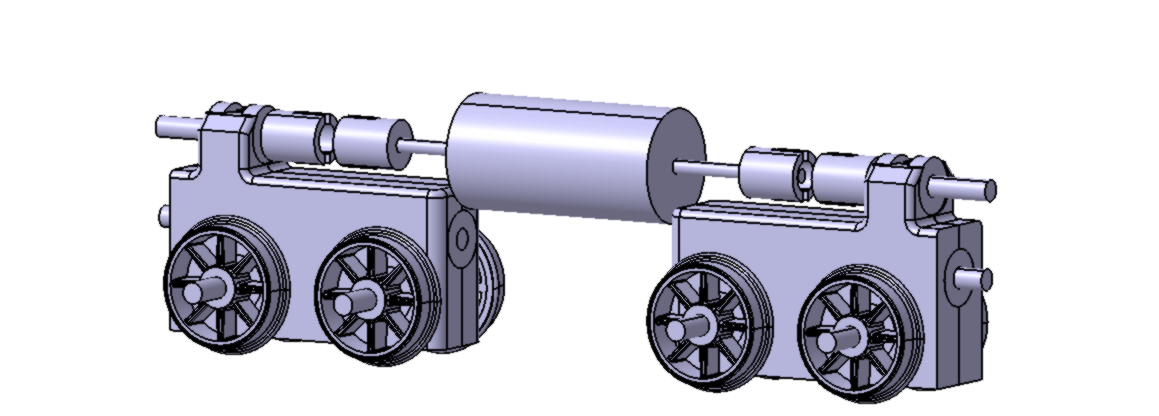

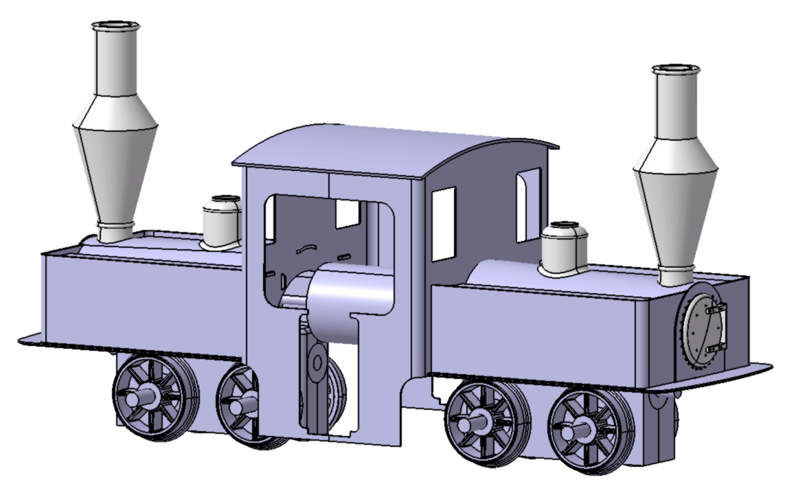

Bon, soyons clair, avoir un embiellage complet sur cette loco en OO9 est impossible, il faut obligatoirement simplifier. Voilà où j'en étais avant de lancer officiellement AdT:
A l'époque, caser la motorisation était déjà une aventure H4 Je reprendrais peut-être cette étude mais quand j'aurais plus de métier, faut y aller petit à petit et être raisonnable mais cette loco mérite mieux qu'une caisse approximative sur un châssis de BB. Mais que c'est petit en fait :C4

Storm a écrit:avoir un embiellage complet sur cette loco en OO9 est impossible
Oui, c'est en plus un embiellage un peu compliqué, avec la bielle de relevage du changement de marche qui passe à travers de celle de commande de la coulisse :C4 , sans compter la dimension des bielles si il fallait les mettre à l'échelle exacte
Péchot de Serbie vue au Tacot des Lacs en 2019, dimensions sur la photo au 1/76,2.
Ramon

Au minimum, il faudrait se passer du changement de marche je pense, ça serait mieux que la commande de coulisse :F9 Vous en pensez quoi?

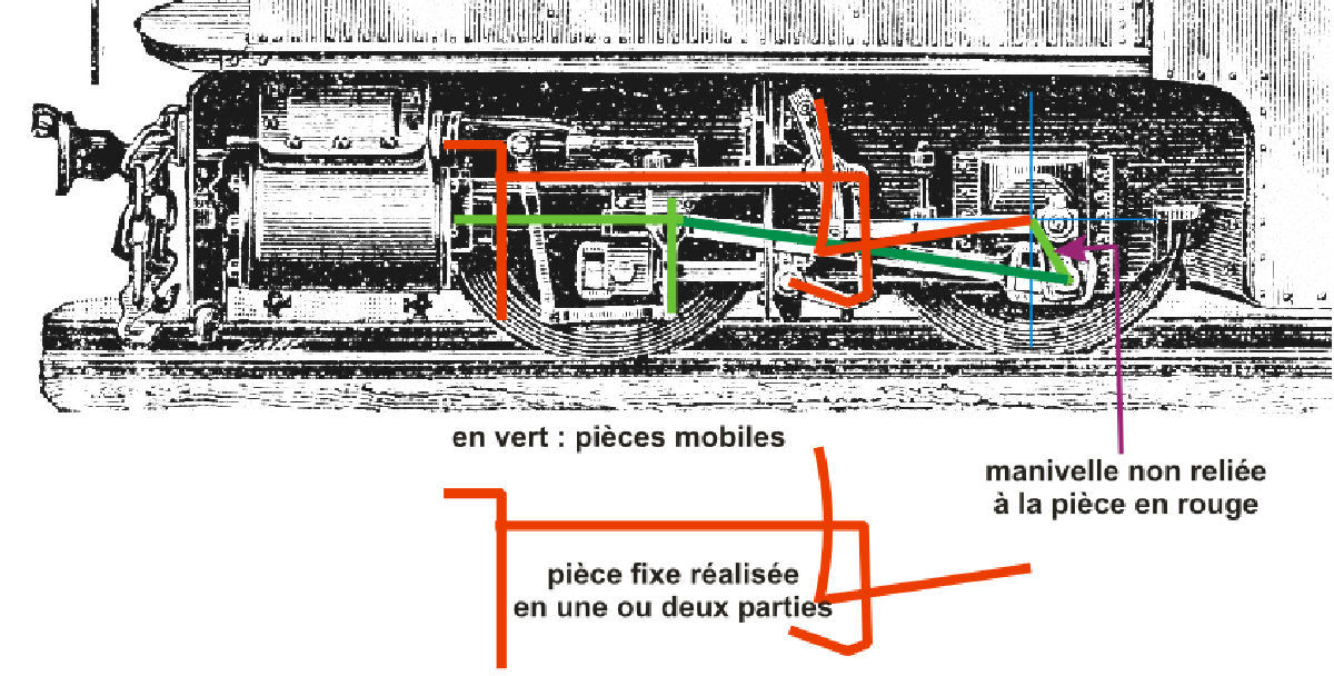

Voilà comment je verrai la chose :
Pièces en arcap ou maillechort de 0,2 mm en photodécoupe. En vert, les parties mobiles : les bielles, accouplement (non représentée) et motrices sont fixées sur les manivelles des roues et sur la crosse de piston. En rouge : le petit mouvement, qui est fixe et réalisé en deux épaisseurs obtenu par le pliage en deux d'une plaque de photodécoupe. La manivelle, en vert est en bronze.
Mais ce n'est que mon point de vue, il y a certainement d'autre possibilités.

Messagepar Storm » 06 02 2025 à 15:14
Effectivement. On pourrait aller jusqu'à rendre la crosse mobile. C'est un embiellage "normal" et le reste du orange en fixe. A voir :maitre:
